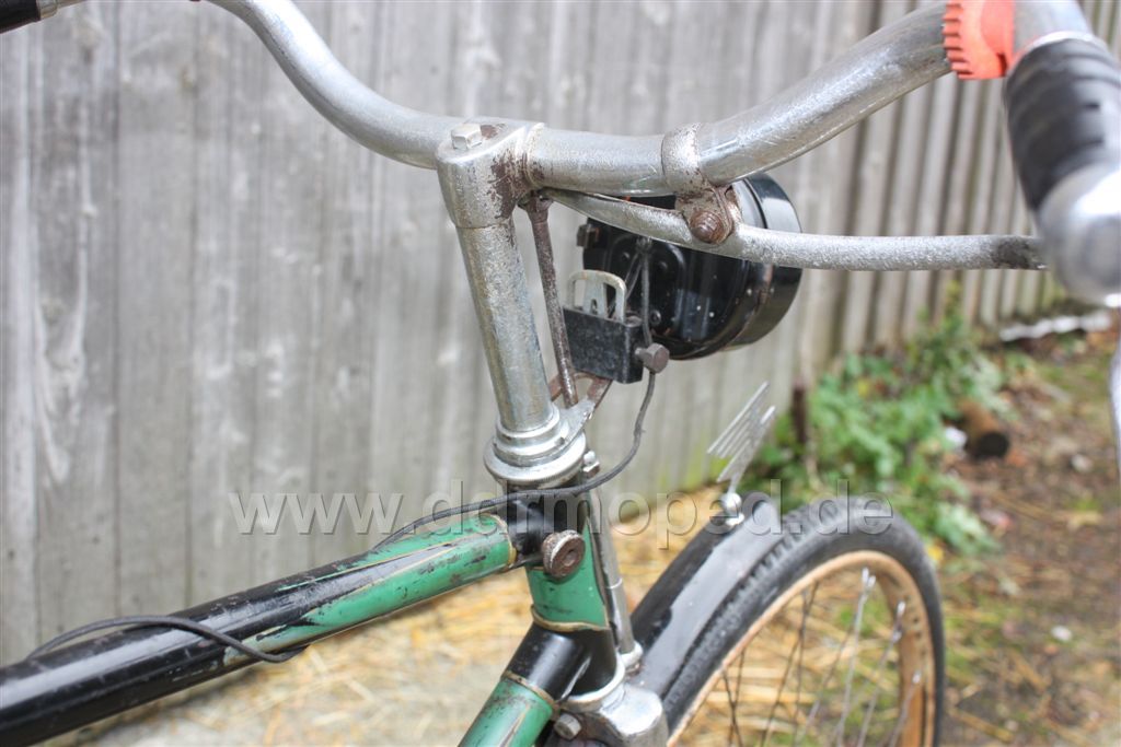

Hm Neuverchromen würd ich nichts, eher mit feiner Stahlwolle aufpolieren und den losen Rost am Lenker und den Chromteilen lösen. Anschließend alles mit Owatrol oder Fertan konservieren und fertig. Bedenke, das ein neu verchromter Lenker inkl. anderer Anbauteile an einem patinierten alten Rad, überhaupt nicht schön aussieht, wenn alles neu, oder den Zustand so erhalten  . Jedenfalls, würde ich es so machen. Grüße Maik

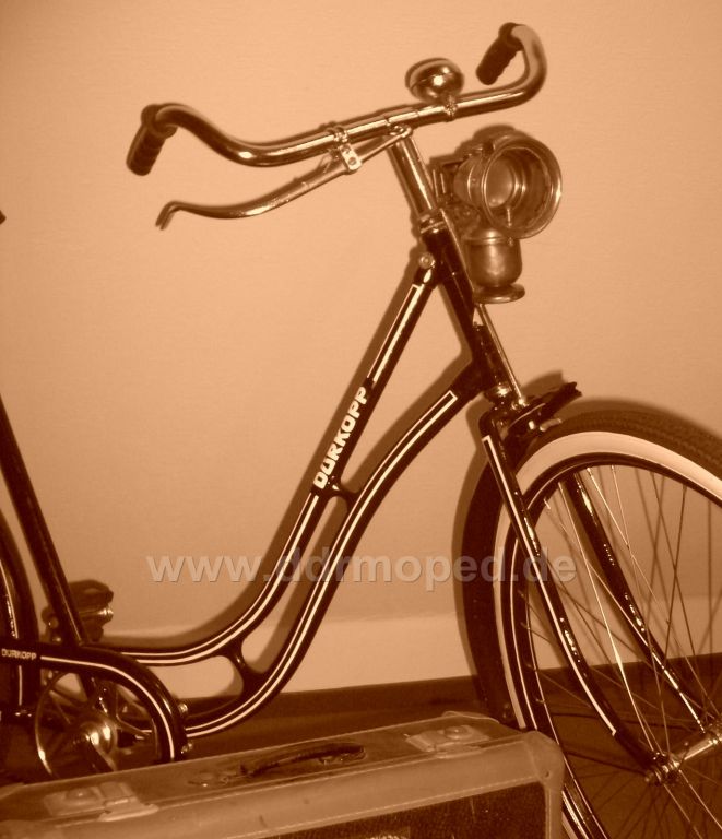

Dank dir Maik - also bei den Griffen geb ich dir absolut Recht und ich bin auch schon auf der Suche nach zeitgenössischeren. Weißt du wo man sowas bekommt? Bei den Weißwandreifen lass ich mir Nichts einreden  - die passen super zur weißen Linierung. lg Andy
