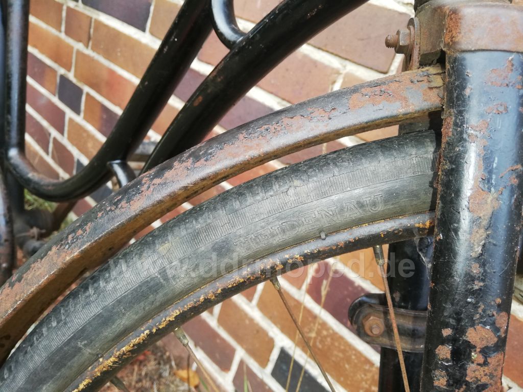

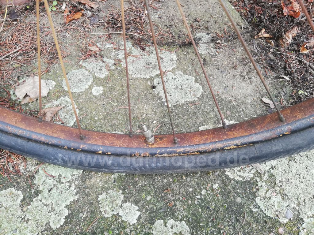

Die Wulstfelgen sind noch im Holzdekor.
Geschrieben am: 23.11.2019, 14:59
Die Bereifung ist Heidenau Wulst auf beiden Felgen.

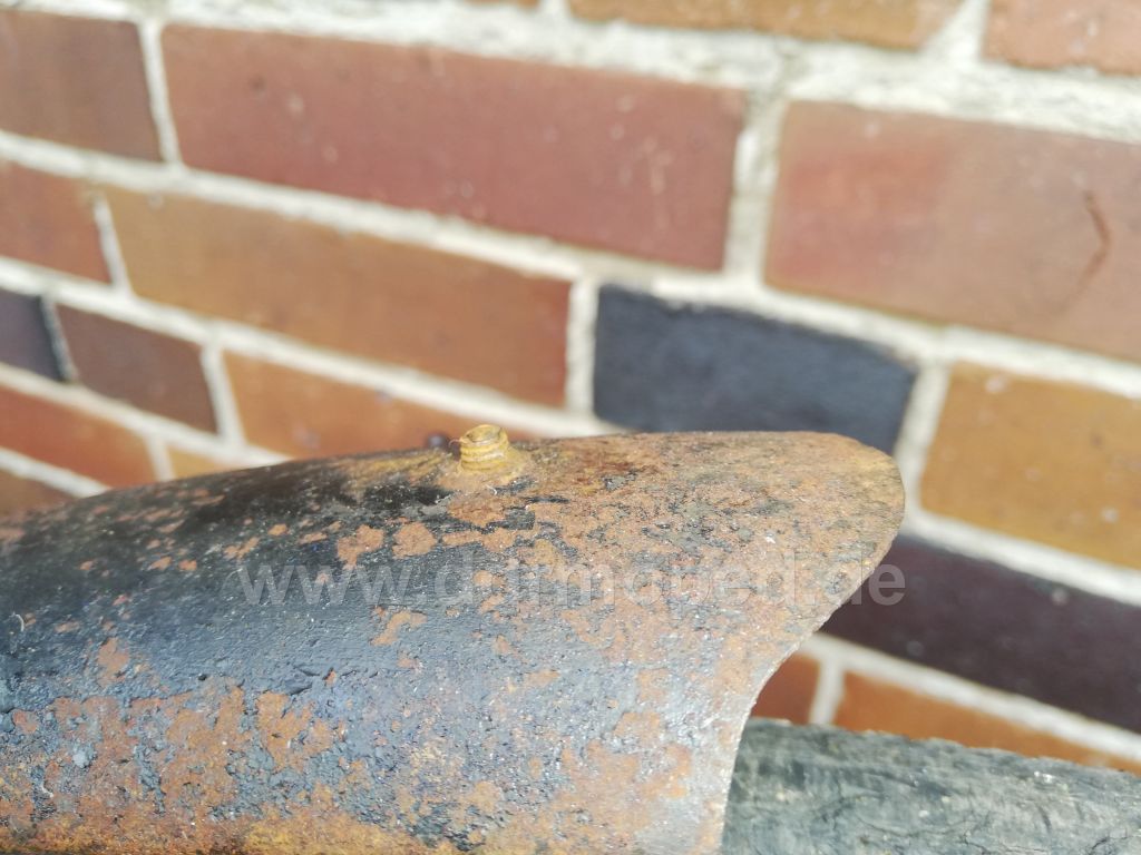

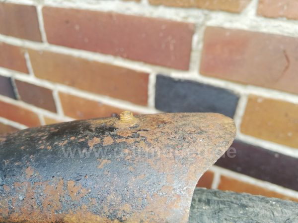

Im Schutzblech fand sich noch eine eingerostete Schraube der ursprünglichen Figur.

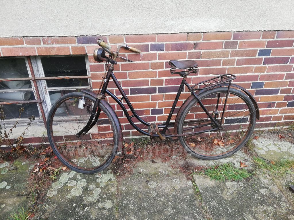

Trotz der Patina, ist der Zustand für ein 84 Jahre altes Rad ok.

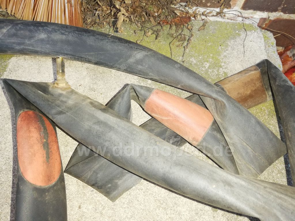

Ich habich Dan mal dran gemacht, die Reifen zu wechseln. Wie zu erwarten, haben die Schläuche einiges hinter sich...

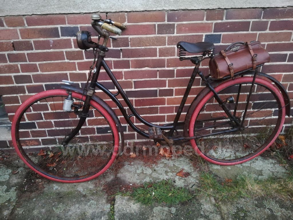

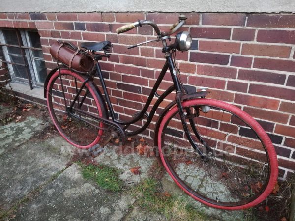

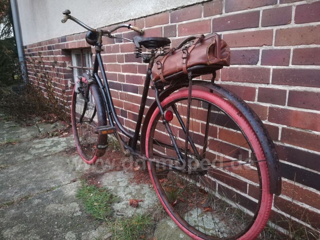

Um es fahren zu können, hab ich neue Wulstreifen aufgezogen, in rot, wie sie zu der Zeit üblich waren und der Mode entsprachen.

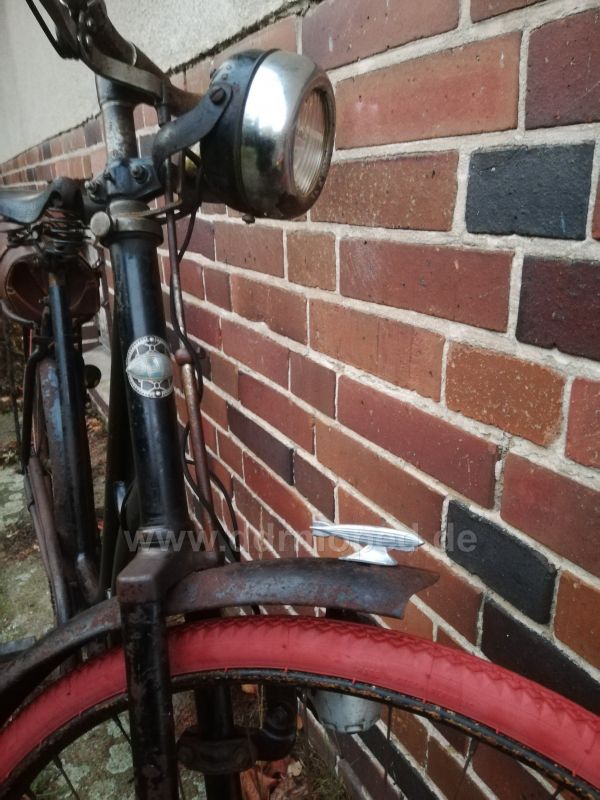

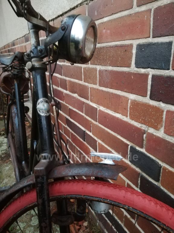

Die Beleuchtung wurde neu verkabelt und als Anlehnung an den Opel Zeppelin hab ich diese Zubehörfigur montiert.
Geschrieben am: 23.11.2019, 15:24
Da die jetzt verbauten Teile die Spuren der letzten Jahrzehnte tragen, möchte ich es so, bis auf die neuen Reifen belassen, da es seine eigene Geschichte hat. Gerade in der Anfangszeit der DDR und im allgemeinen Nachkriegszeit, hat man ja aufgrund des vorherrschenden Mangels kaum etwas weggeworfen und vieles altes wiederbelebt.
Ich glaube auch, daß es im Sinne des Rades ist, es zu belassen. Nur die Griffe möchte ich für mich selbst mit Opel Bezug haben, inkl einer passenden Klingel. Das wäre dann meine Ergänzung.

Hallo Maik,
Glückwunsch _clap_1.gif . Deine Opel Dame sieht mit den roten Reifen sehr elegant aus thumbsup.gif .
Bei den Griffen bzw. Klingel wünsche ich Dir Glück, da die doch sehr teuer gehandelt werden.
Lieben Gruss
Geschrieben am: 24.11.2019, 19:08
Die Griffe gibt, gab es als Nachbau, nur die Klingel wird sehr schwehr.

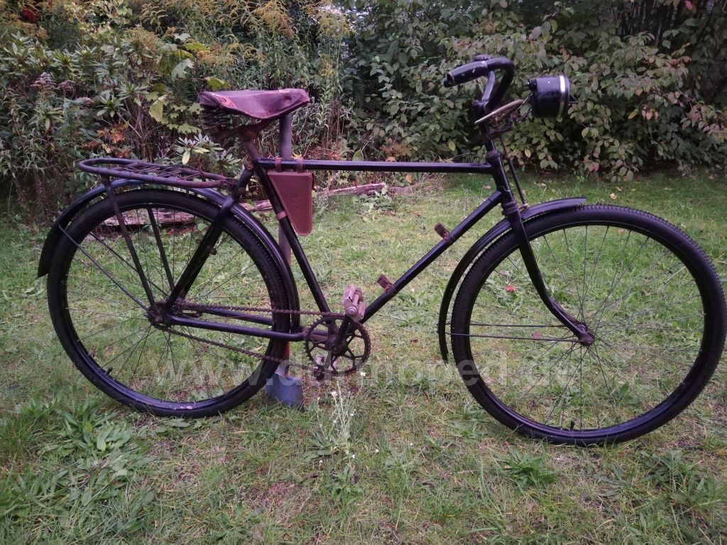

Letztes Wochenende geholt, ein Triumph Einheits Kriegsrad Baujahr 1944, bis auf das fehlende Rücklicht und den Dynamo komplett original. War ein Dachbodenfund.
Geschrieben am: 01.10.2020, 04:57

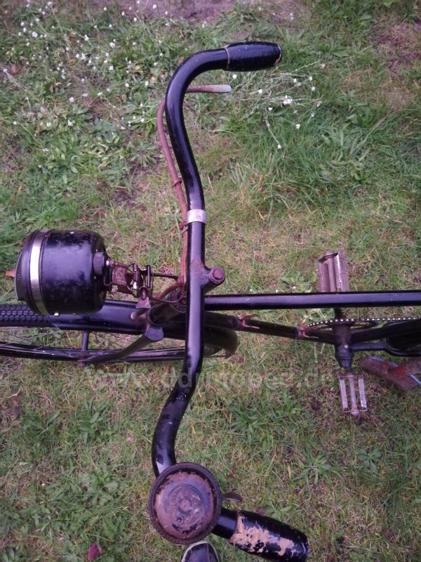

Lenker ist Muffenlos mit dem Schaft verschweißt und schwarz emailliert. Griffe sind aus Pappe. Bremshebel und Schelle sind verzinnt.
Geschrieben am: 01.10.2020, 04:58

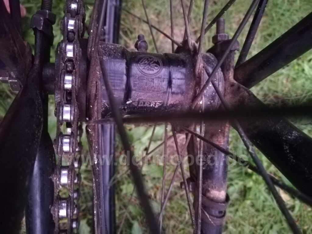

Naben sind geschwärzt, sowie alle Kettenblätter, Pedalarme usw.
Geschrieben am: 01.10.2020, 05:02
Speichen sind brünniert, die Nippel sind aus Zinkdruckguss, oder irgendeinem anderen Material, kein Messing oder Stahl.
