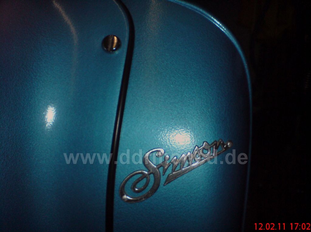

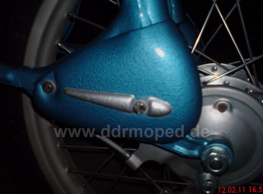

Hallo Uwe, schaut echt gut aus dein KR aber hast du das Hammerschlag aus dem Baumarkt noch mit Klarlack überzogen oder nicht?
Der Lack ist nämlich leider nicht Benzinfest. Das hatte Enno nämlich bei seinem Essi Tank gemerkt. Dort hat sich der ganze Lack wieder abgelöst. Sah sehr unschön aus.
Wenn ich irgendwann mal Hammerschlag lackieren sollte, dann besorg ich mir den Lack vom Doc. wink.gif
Jörg
doccolor
Geschrieben am: 12.02.2011, 23:24
Beiträge: 1779
Mitgliedsnummer.: 685
Mitglied seit: 06.07.2007
Jörg, der Hammerschlag allgemein ist auf Kunstharzbasis. Der müsste normalerweise eingebrennt werden. Ansonsten muss man sicherlich ein paar Wochen warten, bis der Lack richtig durchgehärtet und somit benzinfest ist.
Mit 2K Klarlack kannst Du den auch nicht überziehen, weil der zu agressiv ist.
Doc
Geschrieben am: 12.02.2011, 23:26
Der Lack von Enno war aber auch nach Monaten nicht benzinfest sonst hätte er sich wohl nicht vom Tank abgelöst oder?
doccolor
Geschrieben am: 12.02.2011, 23:32
Beiträge: 1779
Das kommt auch immer drauf an....
z.B. am Tankstutzen wird oft nicht 100%ig sauber gereinigt oder nicht exakt abgeklebt.
Sollte da dann an irgendeiner winzigen Stelle der Lack nicht optimal dicht machen, unterwandert der Sprit den Lack und die Dämpfe weichen alles auf.
Alter Polier
Geschrieben am: 13.02.2011, 06:22
Beiträge: 49
Mitgliedsnummer.: 4194
Mitglied seit: 06.02.2011
Hallo
Zu meiner Erfahrung:
Klarlack ist keiner drüber, nach dem lackieren hab ich eine Woche gewartet bis ich die Teile das erstemal bewegt habe.
Da ich oft auf Montage bin liegen immer eine Woche Zeit zwischen den Arbeiten .
Benzin war noch kein Problem, liegt auch daran Tank und Rahmen sind Pulver beschichtet.
Ich denke die endgültige Härte brauchte die Enwirkung von Sonnenlicht.
So haltet den Gummi auf der Staße
Gruß Uwe
