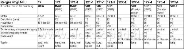

Vielleicht hilft Dir auch diese Tabelle bei der Zuordnung, wenn der Vergaser keine Beschriftung hat, oder das Messingschild fehlt:

QUOTE (Siebenson @ 25.07.2009, 13:08)
Nadeldüse 210 halte ich für ein unwahres Gerücht!
Siehe Betriebsanleitung SR1 von 1955 und 1956
sowie Betriebsanleitung SR2 von 1959.
Geschrieben am: 26.07.2009, 06:10
Ich bitte darum, den Wahrheitsgehalt dieser Liste zu prüfen, 210er Dusen sind schon selten genug laugh.gif  wink.gif
s-u
Hallo S-U,
aber es hat sie beim Essi gegeben.
Ich schenke dir bei nächster Gelegenheit eine nagelneue 210 Nadeldüse für deine Sammlung (im Austausch gegen eine neue Teillastnadel 04 wink.gif laugh.gif ). Die 210er Düse hat heute nur noch Erinnerungswert, in der Praxis (Tuningszene laugh.gif )ohne Bedeutung.
Es stimmt, dass sich in Wolfgangs an sich gute Liste, einige Umgereimtheiten eingeschlichen haben hmm.gif (Das haben wir aber schon an anderer Stelle ausgiebig diskutiert).
1. Beispiel: NKJ 121-1, SR 2, 1959; da gab es ganz sicher serienmäßig keinen 121-1 mehr! 1957 war Schluss damit.
2. Die Angabe 52er Hauptdüse stammt aus den ersten Unterlagen vom 1957er SR 2. Nach meiner Meinung handelt es sich hier um einen Druckfehler. Wer mit einer 52er Düse den Essi vernünftig zum Laufen bekommt, kriegt einen Preis oder darf bei der nächsten UT 4 Ausfahrt der Letzte werden. laugh.gif
3. Der Vergaser 122-1 ist der Ersatzvergaser für den MAW.
4. Der 123-4 wurde immer mit 212 Nadeldüse ausgeliefert, egal ob serienmäßig verbaut oder als Ersatz für SR 1/2.
5. Wir sind heute mit den Erkenntnissen schon weiter. In der Aufstellung fehlt der NKJ 121-0 und der NKJ 121-01 für die ersten SR 1.
Trotzdem ist Wolfgangs Liste um Welten besser, als das, was in verschiedenen Büchern da so erscheint. thumbsup.gif

QUOTE (der Lehmann @ 26.07.2009, 07:10)
Es stimmt, dass sich in Wolfgangs an sich gute Liste, einige Umgereimtheiten eingeschlichen haben. (Das haben wir aber schon an anderer Stelle ausgiebig diskutiert).
Die Liste habe ich nach bestem Wissen und Gewissen selbst zusammengetragen; als Quelle dienten ausschließlich Angaben aus originalen Unterlagen. Wenn darin allerdings Druckfehler enthalten waren, oder die Herausgeber damals selbst nicht wussten, wie welcher Vergaser bestückt war, bzw. wofür er verwendbar war, dann kann ich dafür keine Garantie übernehmen.
Wenn mir jemand eine authentische Quelle für einen solchen Widerspruch nennen kann, würde ich auch die Tabelle ändern.

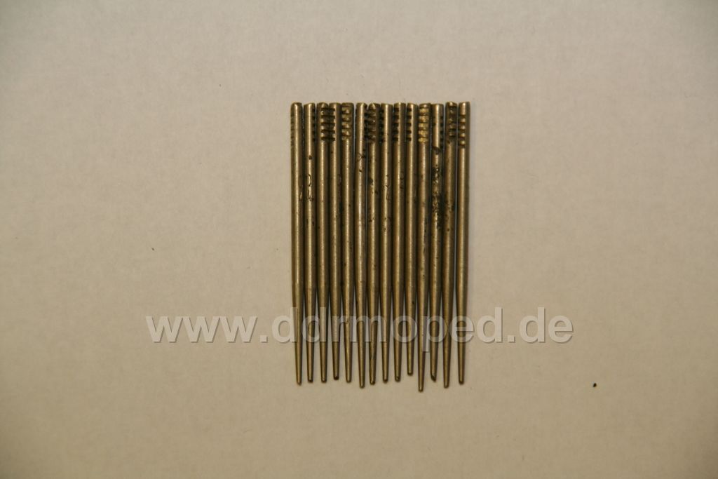

Es kursieren ja so Gerüchte bei den NKJ-Vergasern mit Nadel 04. Die gehören auch tatsächlich rein, nur ganz so wild dürfte sich die Nadel nach dem Foto nicht auswirken... laugh.gif
Geschrieben am: 02.08.2009, 21:29
Beiträge: 7967
Na dann gucke mal genau hin, wo die Kerben sitzen. Immer im gleichen Abstand zur Spitze.
Geschrieben am: 02.08.2009, 22:19
Beiträge: 14959
Die Nadeln sind unbenutzt. Am ehesten sieht man es bei 1+2 v. rechts. Die Länge ist "fast" gleich, der Konusansatz ist gleich, die Kerben sind völlig daneben. laugh.gif

Hallo Wolfgang,
ich habe einen Nachtrag zum Thema 52er Hauptdüse beim NKJ121-1 für den 57er SR2.
Am Wochenende habe ich Unterlagen von SIMSON dazu in die Hände bekommen. Es handelt sich um das Kundendienstrundschreiben 3/57 vom Mai 57.
Darin schreiben also die Thüringer, dass seit einiger Zeit die Mopeds mit dem NKJ 122-4 mit 55er HD ausgeliefert werden und damit der NKJ 121-1 mit 52er HD abgelöst wurde. Sehr unbestimmt wird noch mitgeteilt, dass in Ausnahmefällen durchaus ein Betrieb auch mit 52er HD möglich sein kann.
Das bedeutet für mich:
1. Der SR 2 mit Vergaser NKJ121-1 war anfänglich tatsächlich mit einer 52er HD ausgerüstet, also kein Druckfehler wie von mir vermutet.
2. So richtig haben die die Mopeds damit nicht in Schwung bekommen und es wurde wieder auf die 55er HD wie schon beim SR1 umgestellt.
Wolfgang
Geschrieben am: 04.10.2009, 17:11
Beiträge: 2973
Mitgliedsnummer.: 195
Mitglied seit: 14.01.2006
demnach werde ich die Tabelle vorerst nicht ändern.

Noch einmal zu den Vergasernadeln. Ist es egal, wie lang die Nadeln sind? Kann mal jemand die Länge messen, denn ich glaube, meine Nadel ist mit 45 mm zu kurz.
