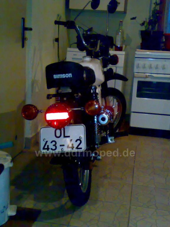

Hallo und guten Abend 70`er Freunde und Fans rolleyes.gif ,
bald ist es soweit und mein Winterprojekt 09 / 10 steht kurz vor der Vollendung.
Wie ja bereits beschrieben, konnte ich die Tage die DDR Nummerntafel mit der Kennzeichenkombination endlich montieren. Ein Bild davon im Anhang.
Heute konnte ich dann auch endlich auf dem Teilemarkt beim Olditreffen in Sonneborn 2 noch immer gesuchte Soziusfußrasten käuflich erwerben und zu Hause dann auch sogleich an Helene montieren.
seg02

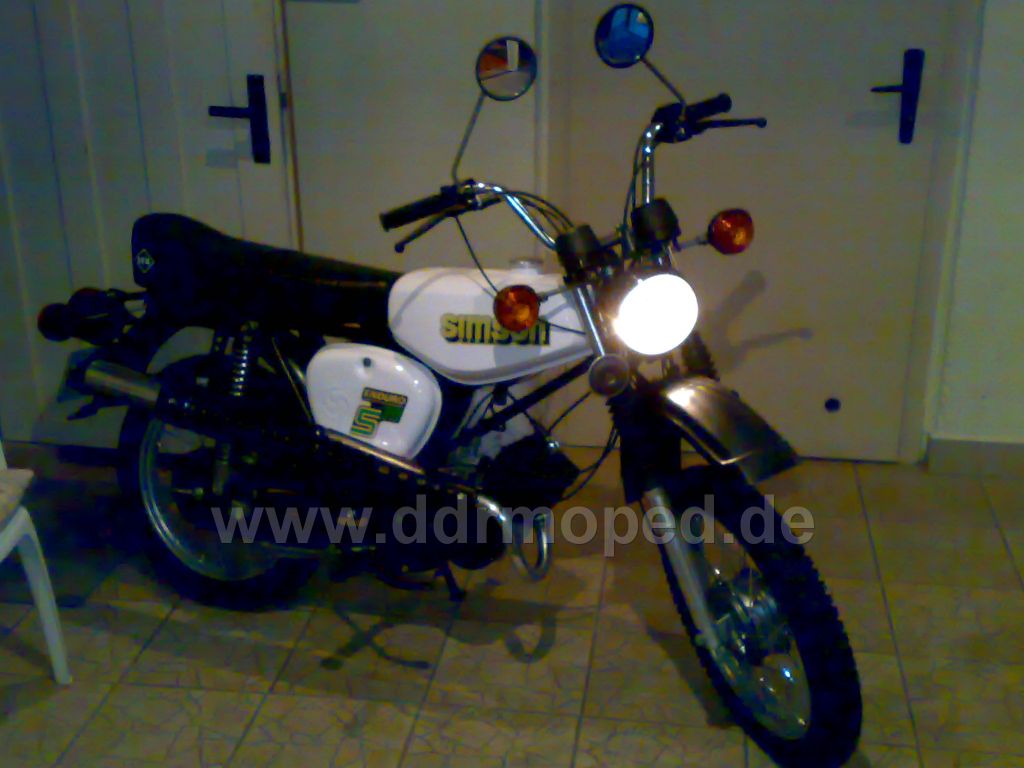

und.....
noch für unsere Helene Fans und Freunde ein kleiner Augenaufschlag cool.gif rolleyes.gif .
