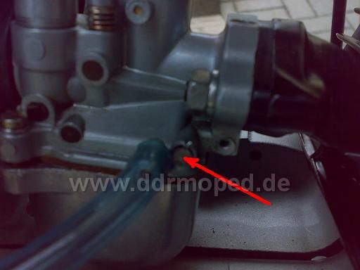

Hallo und guten Abend Helene Fan`s sad.gif weep.gif ,
heute bekam ich leider einen Dämpfer bei Helene`s Einzelabnahme.
Die Abgaswerte werden nicht im entferntesten erreicht. Der Übeltäter war dann auch schnell gefunden. Irgendwie hat sich am neuen BVF 16 N 3-5 vor dem Überlaufnippel ein Verschlußstopfen unerlaubt entfernt!!! Wohin - leider keine Ahnung. Meine Anfrage bei mehreren Händlern nach einem original DDR Produkt verlief daraufhin leider im Sand. Nun suche ich hier im Teilemarkt einen!
Bitte, Bitte, wer helfen kann schickt mir bitte eine PM!
Einen BVF 16 N 3-3 oder BVF 16 N 3-2 hab ich da, die gehören aber nicht an HELENE ran!!!

Geschrieben am: 20.05.2010, 19:20
Beiträge: 2011
Mitgliedsnummer.: 1724
Mitglied seit: 09.12.2008
Hallo Freunde von Helene biggrin.gif ,
heute nun konnte der Flüchtling neu geschaffen werden und dann auch sogleich an seinen Bestimmungsort verbarrikadiert werden.
Somit konnten nach dem Rettungsversuch erste Tests durchgeführt werden und mit voll zufriedenem Gesamtergebnis abgeschlossen werden.

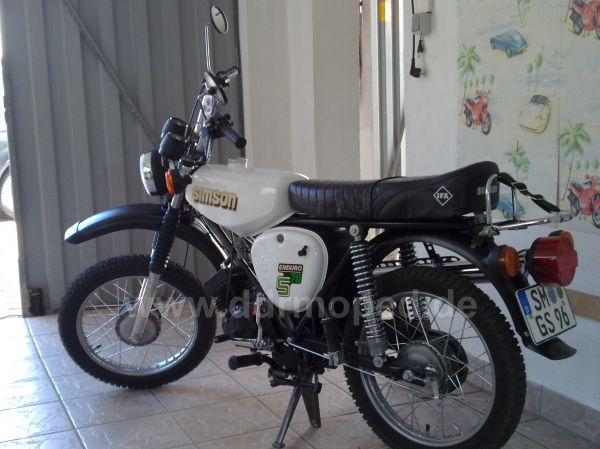

Geschrieben am: 11.06.2010, 18:17
Beiträge: 2011
Hallo Helene Fans rolleyes.gif ,
heute nun war es soweit, "HELENE" mußte sich einer gründlichen Prüfung durch den DEKRA - Mann unterziehen. Dabei wurde auch gleich "unter" das Blech geschaut! Das Ergebnis ist: Prüfung bestanden!!!
Leider bekomme ich erst nächsten Freitag das Gutachten so daß ich sie erst in der Woche danach zulassen kann. Eine günstige Versicherung ist nun auch gefunden, diese kostet mich dann nur 60 T€uros bei 0%SF.

Soooooooooooooo .......
Hallo "HELENE" Fan`s und Freunde,
nach morgentlichen Schwierigkeiten in der zuständigen Zulassungsstelle und der provisorischen Behebung der Fehler des DEKRA Herren kann ich nun stolz verkünden, Helene darf nun am öffentlichen Straßenverkehr teilnehmen.
Dann wurde das Kennzeichen montiert und die erste Runde durch unser wunderschönes Trusetal absolviert.
Ich muß sagen, die Durchzugskraft der 70`er imponiert mir immer wieder cool.gif .
seht selbst:
