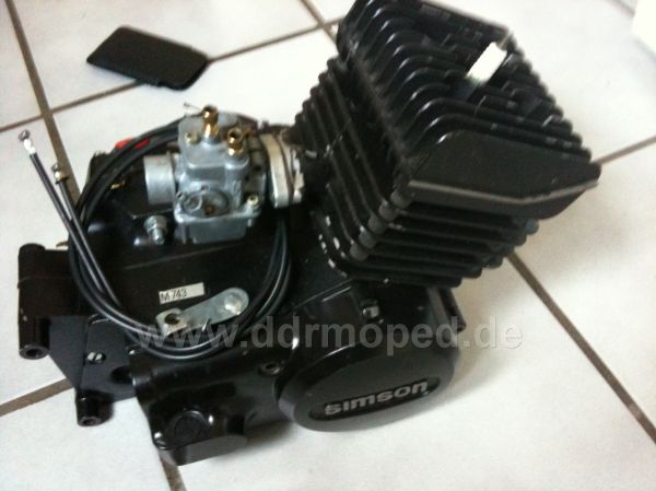

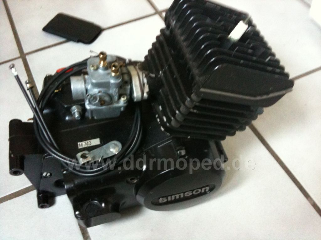

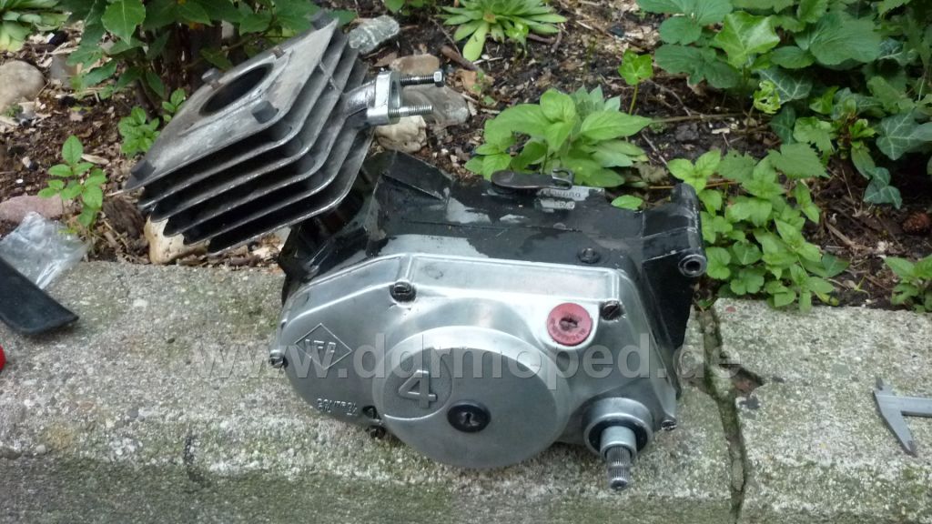

hier noch Motor von mir
Gruß Basti
Geschrieben am: 09.03.2011, 19:37
Beiträge: 12034
Schwärzt eigentlich noch jemand diese Motore ?
Es betrifft ja den Kupplungsdeckel, den Limadeckel, Zylinder und Zylinderdeckel . hmm.gif
s50b2e
Geschrieben am: 09.03.2011, 22:26
Beiträge: 515
Mitgliedsnummer.: 4213
Mitglied seit: 14.02.2011
s83 hatte komplett schwarzen Motor
Lima und Getriebe Deckel würde ich pulvern lassen
Zylinder und Kopf mit schwarzem Einbrennlack Lackieren und in Backofen
Gruß Basti
