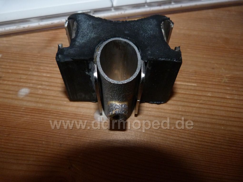

ich habe mich heute mal an die Arbeit gemacht den Gummiklotz
bestmöglich dem Original anzugleichen...
Als Basis habe ich die Nachbaufeder vom Sattel Nr2 genommen....

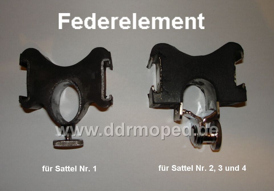

Ziel ist es ansatzweise an das Original ranzukommen...
Hoffe das ist OK???
Ob du das Foto benutzen darfst, kann dir alleine Wolfgang sagen. Ist ja sein Bild, also hättest du ihn vorher fragen müssen! Haste nicht getan, also darst du es nicht verwenden bis er dir die Erlaubnis erteilt hat. Der MOD

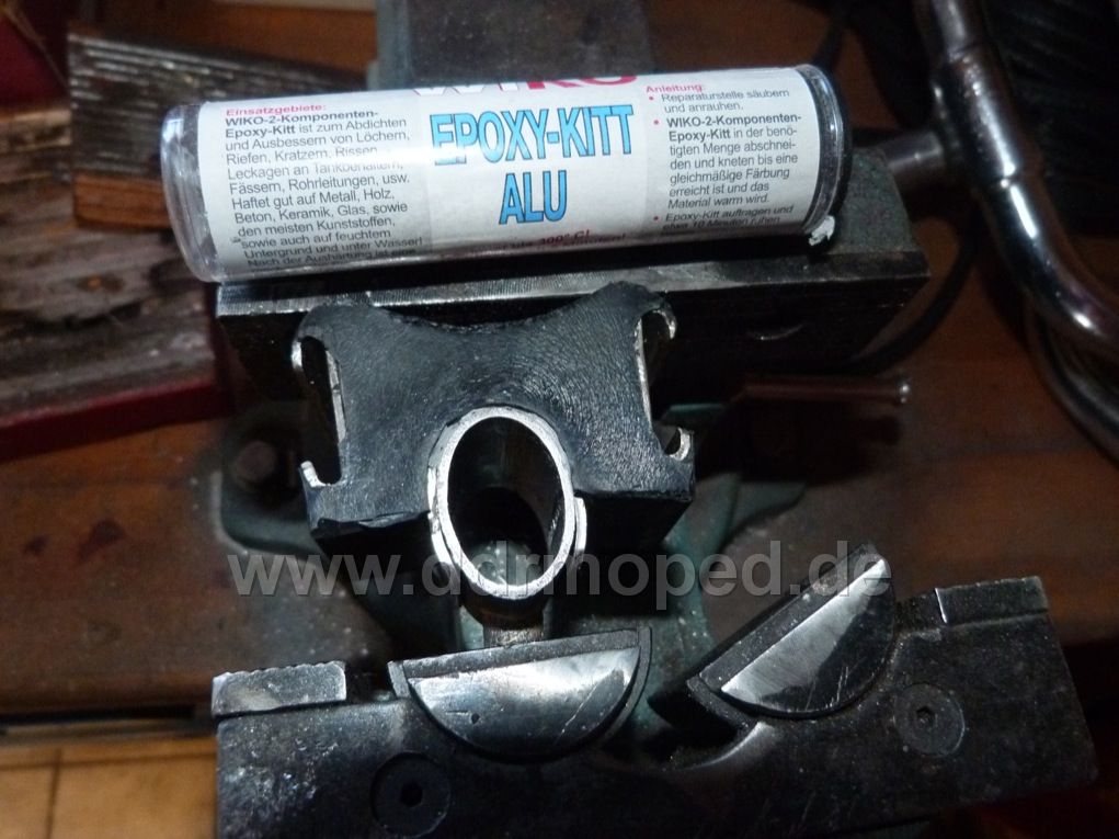

Dann habe ich die Hülse vom Sattel mit dem Nachbau vereint...
um wirklich keinen Zwischenraum zwischen den beiden Teilen zu haben...
habe ich EPOXY-Kit benutzt....
Nach der Aushärtzeit war ich doch sehr verwundert...
Die beiden Teile waren selbt mit gewalt nicht mehr zu trennen...

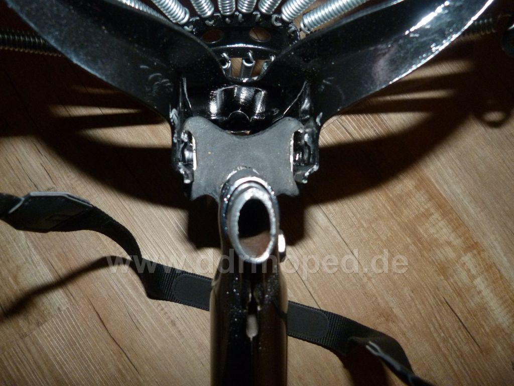

Um auch Sicher zu sein das bei Anheben der SR1 am Sattel wirklich
nichts passiert...
habe ich die beiden Flügel mit 5mm Feingewindeschrauben zusätzlich gesichert..
Ich wollte eigentlich versuchen zu schweißen...
da das Metall im Nachbaugummi aber VA ist und die Hülse normaler Stahl... _uhm.gif
Habe ich mich nicht getraut den Versuch zu starten....
Denke diese Lösung sollte aber vollkommen reichen...

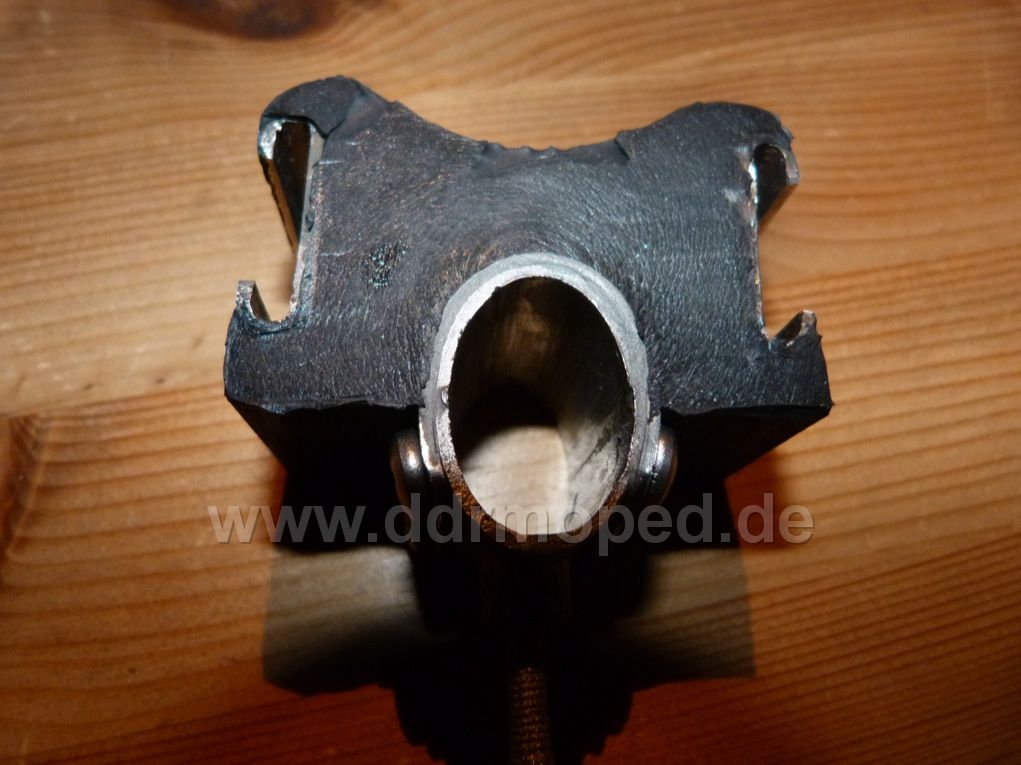

habe gestern etwas gebastelt und gerade mal angepasst...
Das Gummi ist soweit fertig... wird von der Oberfläche noch etwas nachgearbeitet...
dafür will ich aber eine paar Tage warten bis das Gummi komplett ausgehärtet ist...
Habe es bestmöglich nach dem Foto nachgebaut...
Habe selber leider noch kein Original Gummi gesehen...

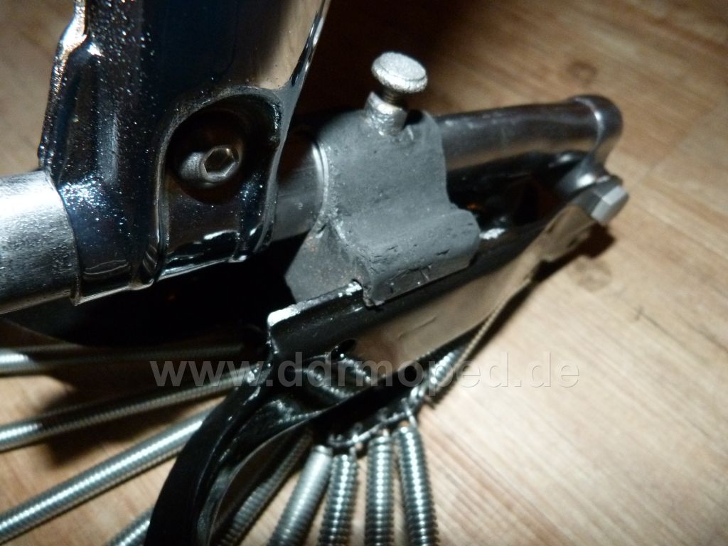

BlueKR50
Geschrieben am: 29.02.2012, 17:28
Beiträge: 2705
Mitgliedsnummer.: 3601
Mitglied seit: 06.07.2010
Hier nochmal von der Seite...
