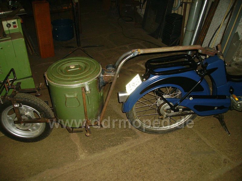

Nach einigem Hin und Her der letzten Tage hab ich mich nun also an den letzten Arbeitsschritt gewagt - die Deichsel!
Die Kupplung als solches hatte ich ja schon ein paar Tage eher fertiggestellt und somit war jetzt Rohrebiegen angesagt.
Die Deichsel besteht im Ganzen aus drei Rohren. Zwei Rohre kommen vom Rahmen und sind zum Stützdreieck zusammengefasst und das dritte ist die eigendliche Zugstange. Am Knotenpunkt habe ich (wie auch bei manchen originalen Gulaschkanonen) ein Deichselgelenk eingebaut, womit im abgekuppelten Zustand das Zugrohr abgeklappt werden kann. Somit steht die Deichsel im Stand nicht so sperrig ab. Das Gelenk wird dann wärend der Fahrt mittels Schnellverschluß gesichert.
Zusätzlich bekommen die 2 Rohre des Dreiecks am Kessel noch eine Versteifung, womit ein evtl. auftretende Biegemmoment komplett verhindert werden kann.
Für die Skeptiker ist noch zu sagen, dass der Schwerpunkt des Anhängers im Moment (also ohne Ladung) bei ca +5%, also fast genau Mittig zur Zugachse liegt. (Auf dem Bild steht der Hänger "frei" ohne Stützen und liegt mit dem Rohr nur auf der Kupplung auf. Bei einem zu hohen Schwerpunkt würde der Hänger nicht so auf dem Rad stehen bleiben... rolleyes.gif )
Das Foto zeigt die und Kupplung im Rohzustand Deichselkonstruktion.
Es muß nur noch die Kupplung mittels Kreuzgelenk verbunden und die 2 Abstützungen am Kessel angebracht werden.

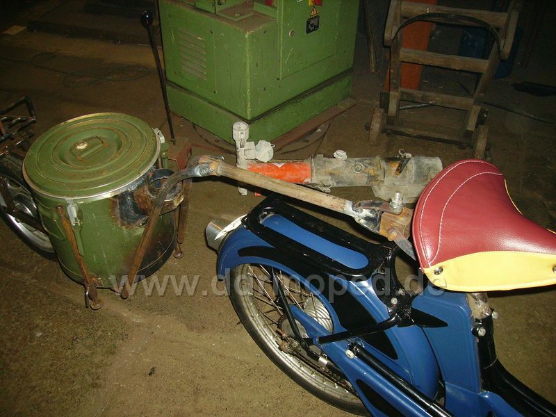

So, gleich nochmal zum Thema Deichsel...
Nachdem nun der Rohbau der Deichsel fertig ist, musste ich es heute gleich versuchen und bin die erste Runde ums Haus gefahren.
Natürlich sind im jetzigen Zustand noch nicht alle Feinheiten fertiggestellt und auch das richtige Kreuzgelenk fehlt noch. Und dennoch, allen Unkenrufen zum Trotz, es funktioniert.
Ja, sogar besser wie erwartet. Der Essi-Rahmen verhält sich nun doch günstiger wie gedacht! So wie ich es gehofft hatte, wird es mit dem Verwinden des Rahmens weniger Probleme geben wie beim KR50. Bedingt durch das eine Rohr wird die Kraft vorbildlich in einer Ebene ans Moped übertragen.
Was ich aber nochmal überdenken muß ist besagtes Deichselgelenk. Ich habe festgestellt, dass es in der Praxis gewisse Probleme damit geben könnte. Aber das kann man nach ausgiebigen Tests immernoch ändern... wink.gif
Hier nochmal ein Bild im angekuppelten Zustand mit dem provisorischen Kreuzgelenk:
