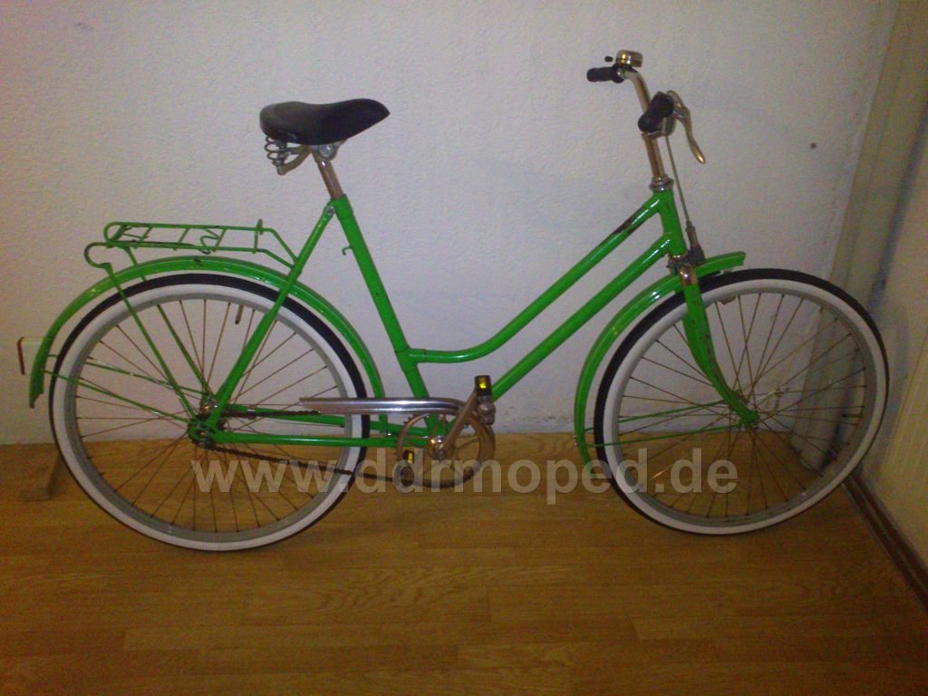

so um das schöne Wetter zu nutzen, musste ich eine West-Vorderradfelge zweckentfremden und an mein Rad bauen laugh.gif
Das war eine schöne Probefahrt:

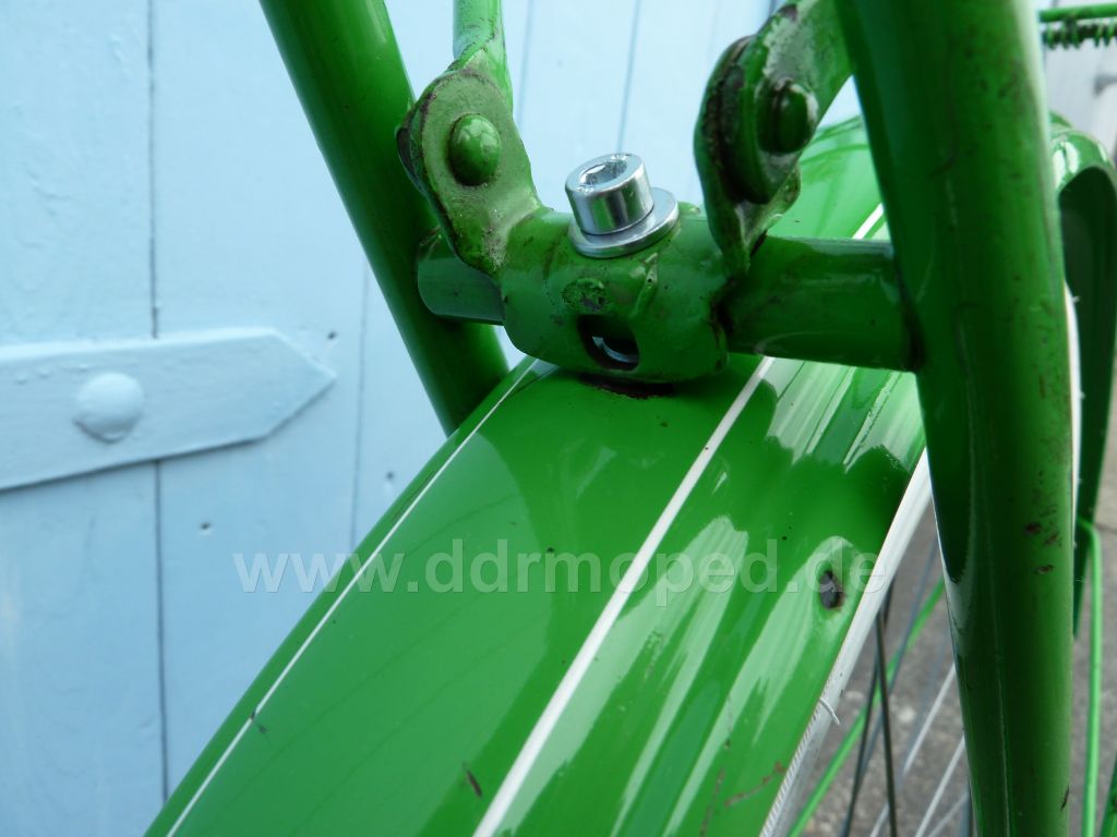

auch wenn sich manche bestimmt beschweren wollen: die Inbusschrauben bleiben tongue.gif
ich hasse schlichtweg Schlitzschrauben. Sie nudeln einfach so schnell aus und sind nicht schön _console.gif

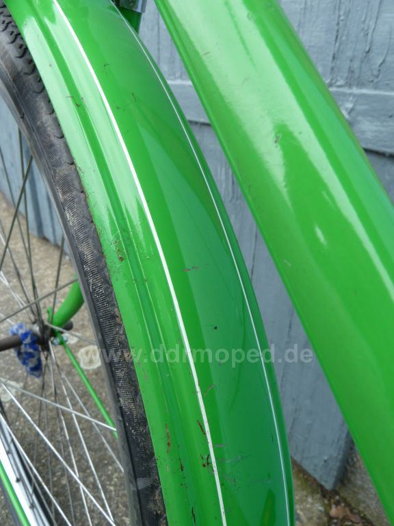

Die Inbusschraube am DDR Rad von 82 ist schon ne Netzhautpeitsche. ohmy.gif Egal ist ja Dein Rad und wenn´s Dir gefällt, an der Stelle sieht man es ja auch nicht sofort. wink.gif
Ansonsten sehr schickes Radel geworden, trotz oder gerade wegen der Verwendung von Owatrol. Ich habe das Wundermittel auch an einem Alltagsrad verwendet und werde dieses, diesen Sommer intensiv bei Wind und Wetter nutzen. Mal sehen wie so die Langzeiteigenschaften sind. Man munkelt ja immer das Zeug würde gelbstichig. Was ich nicht hoffen will, aber wir werden sehen.
Mach mal weiter so, originales Vorderrad noch rein,Weisswandreifen und vielleicht ein schlichtes Rocknetz dazu, ist es echt ein Hingucker in der Welt der hässlichen fetten Alubikes. laugh.gif thumbsup.gif

QUOTE (Jenenser @ 15.04.2013, 08:24)
Bis jetzt hat mich Owatrol auch voll und ganz überzeugt thumbsup.gif wenn man mal überlegt wie der Lack vor der Behandlung aussah rolleyes.gif
Langzeittests wird das Radl erstmal nicht erleben. Es wird vorerst ein Schönwetterobjekt bleiben. rolleyes.gif

Sehr schön haste es hinbekommen thumbsup.gif !
Nimm doch als Kompromiss Sechskantschrauben...bestenfalls Eskas, dann bleibt es halbwegs authentisch.
Ich verstehe sowieso nicht, wie man insbesondere für die untere Schutzblechhalterung Schlitzschrauben verwenden konnte...hab diverse Rahmen, bei denen ich an der Stelle ausbohren bzw. absägen darf. Wenn das gegammelt hat, kann man ja nichtmal mit Kraft ansetzen, weil der Schraubendreher keinen Platz hat mad.gif .
Würde aber entweder etwas breitere Weißwandreifen oder komplett schwarze verwenden.
Sehr edel wären gut erhaltene Pneumanten mit Gelbwand rolleyes.gif ...
MfG
Tobi, der Flacheisenreiter
Mein Stand-/Fuhrpark:
Geschrieben am: 16.04.2013, 20:18
Beiträge: 5094
Gibt doch auch abgewinkelte Schraubenzieher. Habe ehrlich gesagt kaum Probleme damit. selten, dass ich mal die Säge ansetzen musste. vorher die Schraube schön sauber machen, einölen und Gewinde mit dem Schneider sauber machen. Das geht fast immer.
waren die Pneumantreifen wirklich gelbwandig? Hatte gedacht, dass es Früher auch weißwand waren und mit der Zeit nur ausgeblichen sind ph34r.gif hmm.gif

auf jeden Fall bin ich sehr glücklich, dass ich das Rad im original Lack gelassen habe. aber bei der Substanz wink.gif
neuer Lack käme bestimmt nicht soo gut.
Owatrol kann ich jedenfalls hiermit weiterempfehlen. 3 Schichten sind auf allen Lackteilen drauf. Werde dann auch noch die Bilder vom Sattel hochladen, da sieht man es auch sehr gut thumbsup.gif

so nach dem eintreffen der richtigen Felge rolleyes.gif und nach ein paar Nachtschichten ist das Rad endlich soweit fertig thumbsup.gif
sind jetzt nur noch Kleinigkeiten zu erledigen wie Verkabelung, vordere Achse tauschen usw. wink.gif
und das wichtigste: die Aufkleber wieder drauf machen cool.gif laugh.gif

Minifahrrad95
Geschrieben am: 30.04.2013, 14:13
Beiträge: 468
Mitgliedsnummer.: 3986
Mitglied seit: 15.11.2010

Nimm doch als Kompromiss Sechskantschrauben...bestenfalls Eskas, dann bleibt es halbwegs authentisch. ..

Minifahrrad95
Geschrieben am: 01.05.2013, 00:12
Beiträge: 468
Wirklich? Also ich muss ehrlich zugeben, dass ich noch nie eine Eska. Inbusschraube in der Hand hatte. unsure.gif
