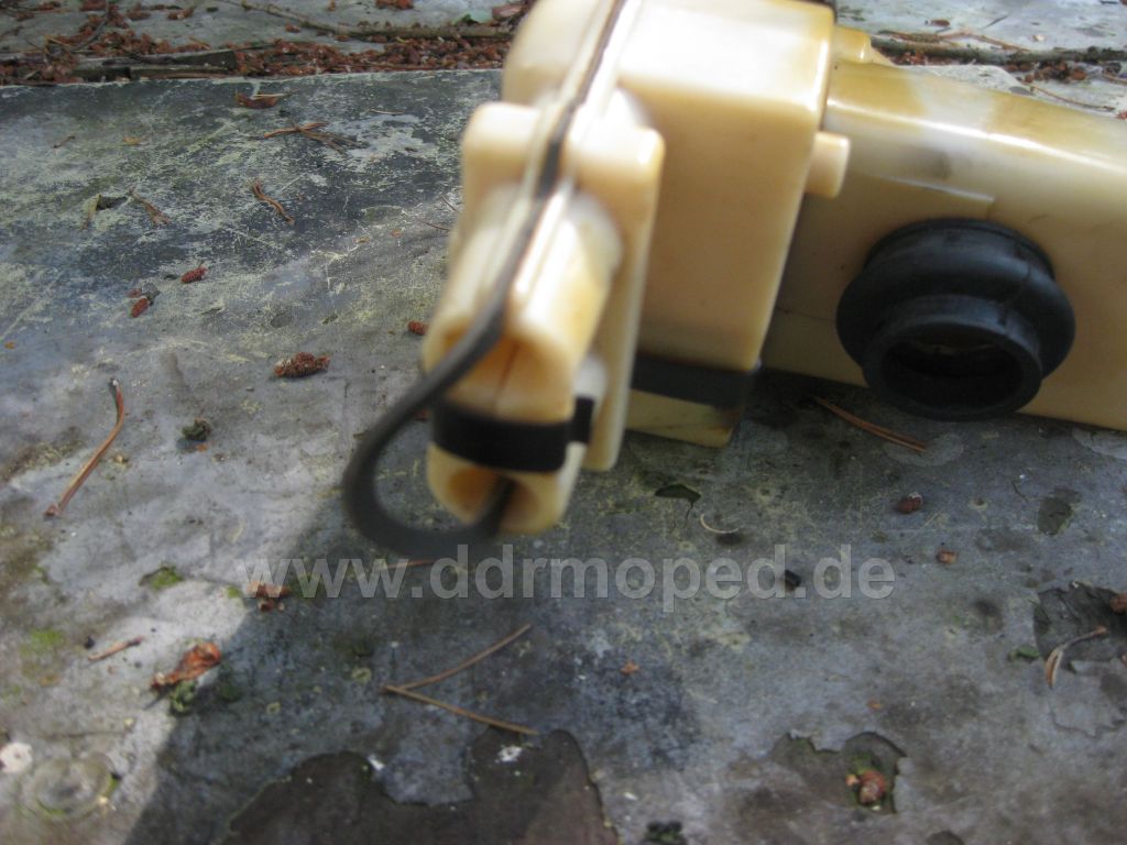

Edith: Hier mal ein Foto des Ansaugdämpfers von rechts:

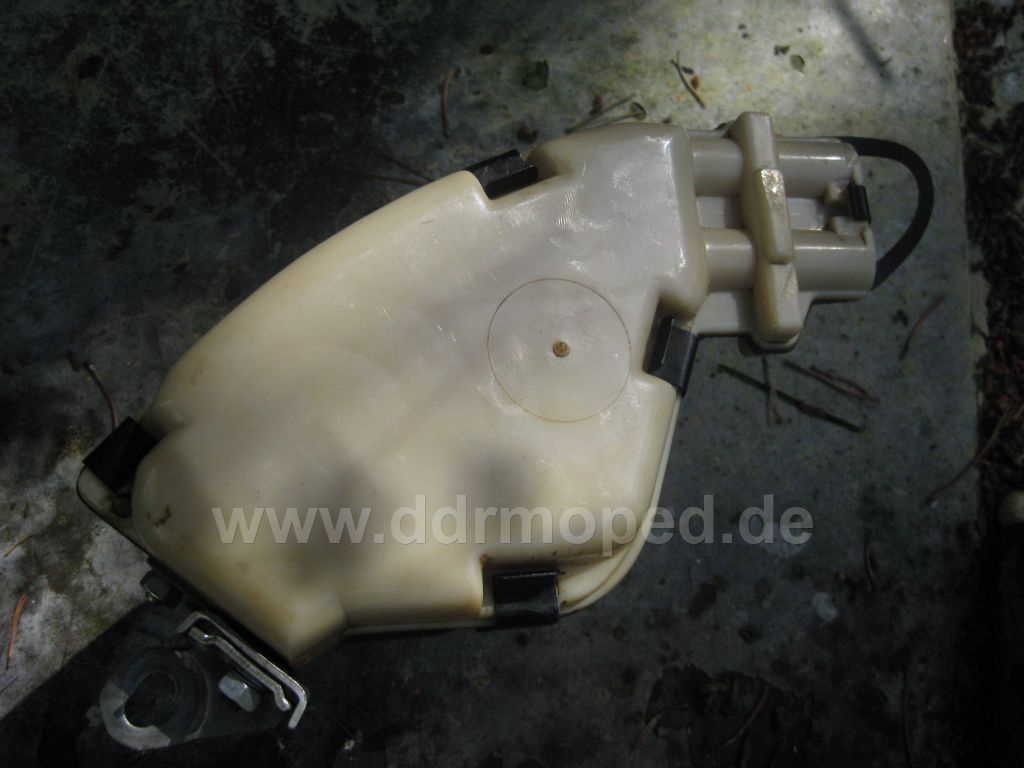

Geschrieben am: 21.08.2010, 14:01
Hier mal mit sichtbarem neuen wink.gif Verbindungsstück :

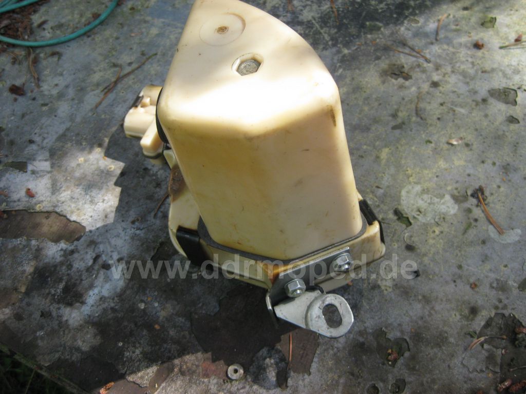

Geschrieben am: 21.08.2010, 14:06
Und nu' das ganze mal von links:

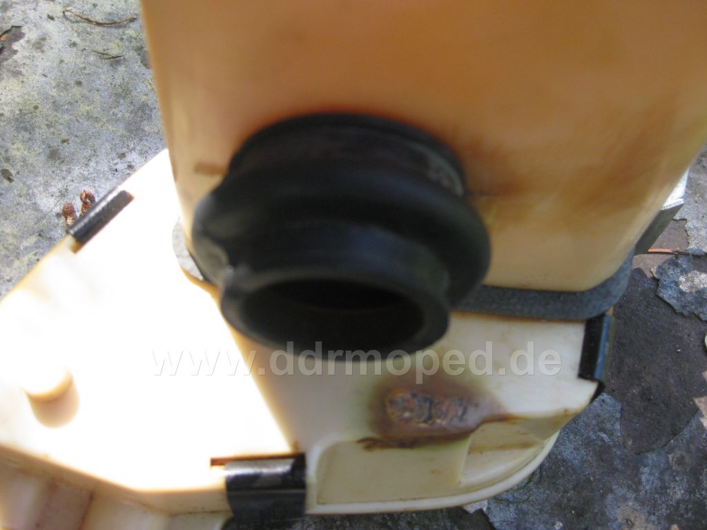

Geschrieben am: 21.08.2010, 14:09
Und von vorn:

Willy , wenn Du eine neue Muffe einbaust empfehle ich Dir , diese mit einem Stück doppeltem Kaninchendraht statt einer Schlauchschelle zu fixieren, und dieses auf beiden Seiten . Meine Muffe sass recht locker , Draht deshalb , weil beim (vorsichtigen) Zusammenrödeln auch unter diesem "Rödelpunkt" dann keine Undichtigkeit entsteht . Bei einem Kabelbinder ist ja immer die Stelle unter dem Verschluss verdächtig , weil der Kabelbinder ja nun zu anderem gebaut worden ist ... wink.gif

Super, die Bilder haben mir sehr geholfen, auf eigene habe ich jetzt verzichtet. Das Verbindungsstück zum Vergaser fehlt halt, das werde ich noch adäquat ersetzen. Und die gebrochenen Stellen ersteinmal so gut es geht abdichten. Er läuft auf jeden Fall schon sehr viel besser. Wiedereinmal vielen Dank!
