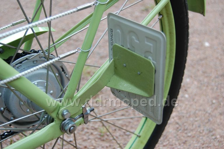

mein SR2e ist zwar noch zerlegt, aber ich habe mir schon gedanken gemacht, wo das Nummernschild hin soll. Ich habe auf einigen Bildern verschiedene Varianten gesehen, aber nirgends eine Bauanleitung. Also habe ich mir die Mühe gemacht, eine Skizze und eine technische Zeichnung zu machen und das ding dann zu bauen.
Beim 2. Anlauf hats geklappt. Wer die Skizze und die tZ braucht muss Hier drauf klicken. Wer eine andere besser findet, oder einen Hinweis auf Verbesserungen hat, kann es mir sagen.
Weitere Bilder folgen später.
Mfg. Toni
PS. guckt auch mal in meine anderen ALBEN. Danke!

also mit skizze und zeichnung, soviel mühe haben wir uns nich gemacht einfach ein stück blech ca. 2cm x 12cm x 0,5cm gebogen und links an der radmutter gefestigt (also mit angeschraubt), schwarz lackiert, schlicht einfach chick! bei weiteren infos oder fragen, kann ich auch ein bild machen!
mfg thedax

ich wollte´s auch an der Radmutter mit anschrauben (habe auch eins davon aus 0,2 mm Blech zur Probe gebogen) , habes dann aber an der Gepäckträgerhalterung fest gemacht. So kann man das Hinterrad ausbauen, ohne dass das Nummernschild nach unten klappt. Wenn ich die anderen Bilder habe ( nächsten Mittwoch) kannstes dir angucken.
Mfg.Toni

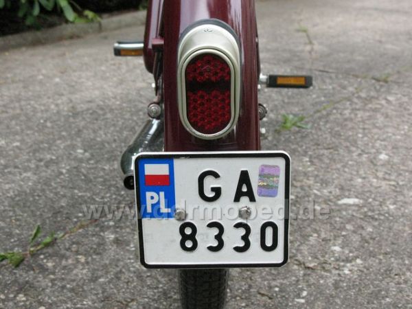

Hallo! Hier meine eifachste nummernschildhalterung zentral unten ruecklicht. Gruesse piotr.

@Andy! Meine kennzeichen. Fristlos zulassung.
Grüsse piotr

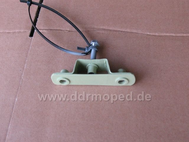

Und Halterung.Gruesse piotr.
Grüsse piotr

Piotr, erzähl mal: Was kostet es? Dauerhaft gültig? Versichert? Musst Du in Polen damit zu irgendeiner staatlichen Stelle?
Grüsse Norbert
piotr
Geschrieben am: 16.09.2007, 13:39
Beiträge: 1662
Mitgliedsnummer.: 420
Mitglied seit: 01.01.2007
Hallo SIR NORBERT! Bei uns unbefristet zullasung ist nuer bis 50 cm hubraum also einmalig TUV und das kostset ca.25 Euro plus jahresversicherung etwa 20 Euro. Das ist alles. Gruesse piotr.

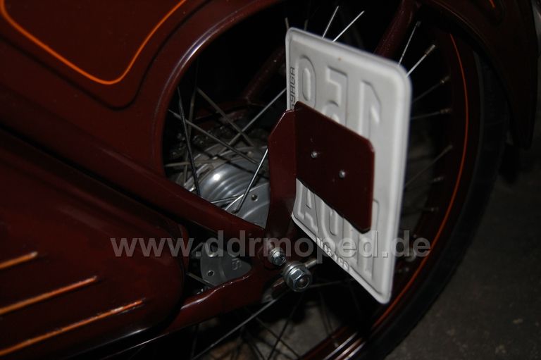

Hallo Leute,
hier meine Varianten zur Nummernschildbefestigung. Erstens für den SR 1...

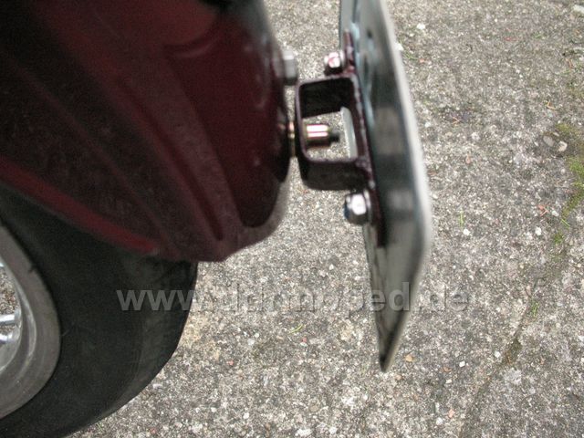

Geschrieben am: 20.09.2007, 16:37
...und Zweitens für den SR 2.
Grüße, Jürgen
