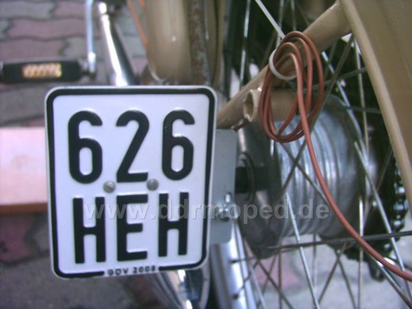

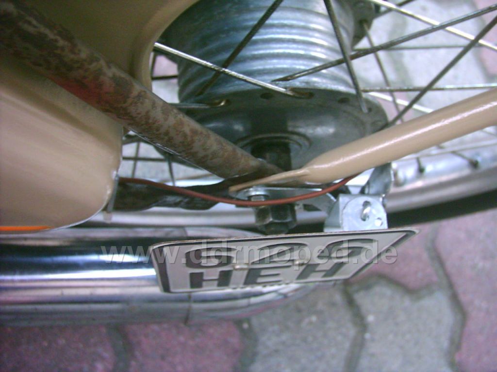

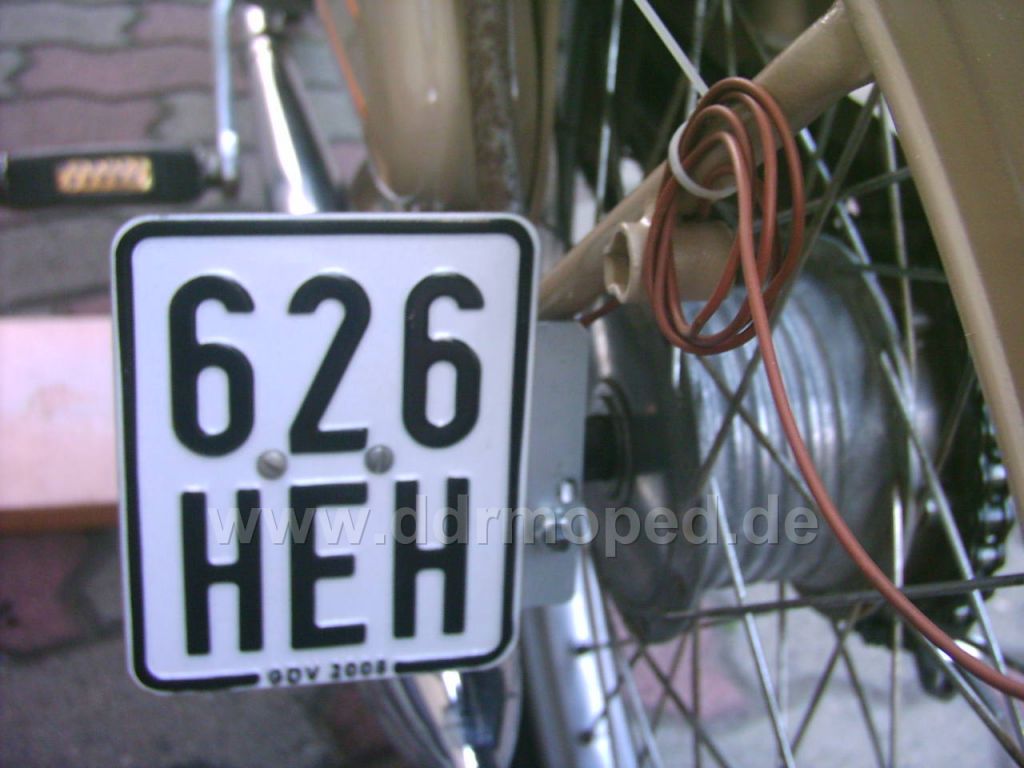

Hallo SR-Gemeinde !
Ich mußte mir auch mal Gedanken zur Nummernschildbefestigung machen.
Bedingung: Klappbar zur Seite! Da es bei mir zur Hause mit einen festen Halter stets und ständig umgerannt wurde. sad.gif ... warum auch immer.
Die unten gezeigten Bilder sind eigentlich selbsterklärend.
Gruß Steffan

Geschrieben am: 26.07.2009, 08:26
Sauber gelöst , das Problem .
Gruss,
Geschrieben am: 26.07.2009, 12:18
Klasse Lösung. thumbsup.gif Hast du das komplett selber gebaut oder hast du ein vorhandenes Teil abgeändert?

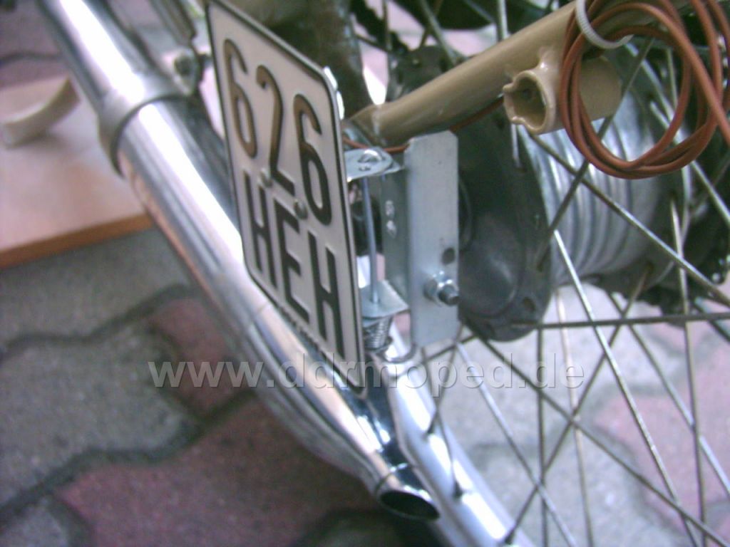

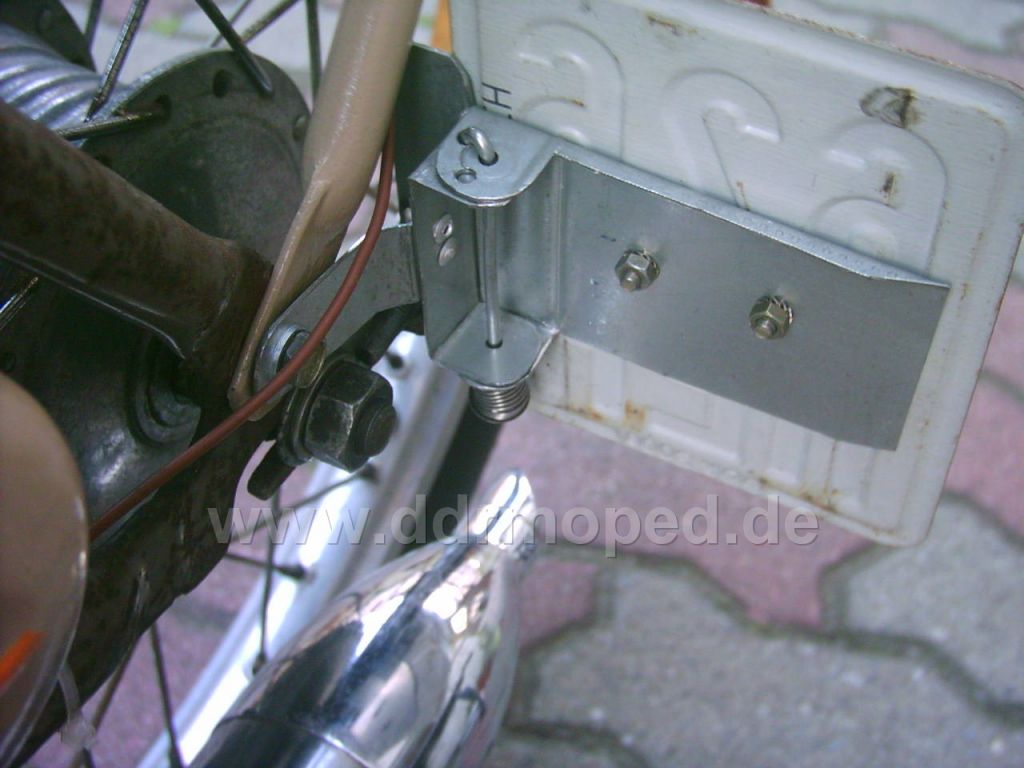

Der Halter ist komplett selbst gebaut. Das Blech stammt aus einen alten Gasherd , es war so schön vollverzinkt. Hat mich einige Überlegungen gekostet. Sollte ja kein extra Loch irgendwo gebohrt werden. So kriegt es Halt über der Schraube der Streben und aufgesteckt auf den Kettenspanner mit noch einer Scheibe und Mutter. Bin noch am überlegen ob ich es auf der Rückseite weiß und auf der Zahlenseite (..des Nummernschildes) in Wagenfarbe biggrin.gif lackiere.
Übrigens wird es unten am Bügel der Feder gedrückt dann rastet oben der Drahthaken aus und man dreht es zur Seite. Der Drahthaken rastet dann von alleine in die nächste Lochstellung ein.
Beste Grüße!
Steffan

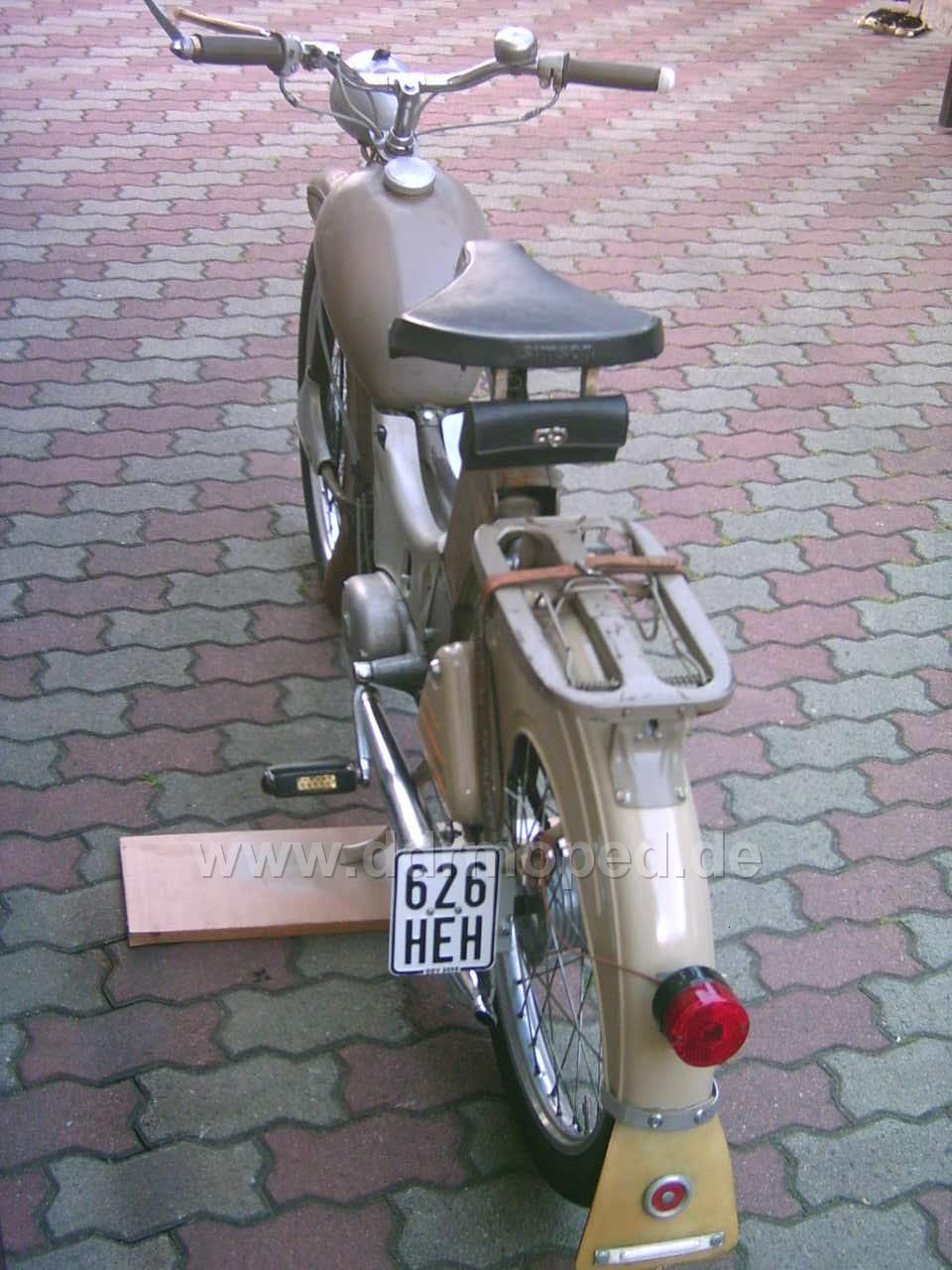

Steffan, eine sehr intressante Variante thumbsup.gif ...und eine sehr unorthodoxe, um nicht zu sagen unarische laugh.gif Leitungsverlegung laugh.gif
Soemtron
Geschrieben am: 26.07.2009, 21:47
Beiträge: 915
Mitgliedsnummer.: 2148
Ahhh... Norbert,
habe schon fast darauf gewartet das irgend so etwas kommt.
Erklärung: Da ich das hintere Schutzblech vorlackiert habe wollte ich die inneren Laschen für das Rücklichtkabel noch ein bischen schonen mit hin und herbiegen und habe es nur ''provisorisch' verlegt.
Evtl. wird auf Grund des Fahrtwindes und des spiralförmig verlegten Rücklichtkabels dieses unter Vollast etwas abgekühlt was den inneren Widerstand verringert und der Lichtausbeute das Ersatzrücklichtes mit 0,05-0,10 % hoffentlich erhöht.
Gruß Steffan
