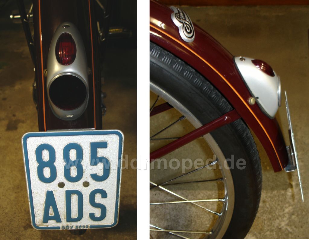

Ihr könnt ruhig sagen, dass ich altmodisch bin, aber ich stehe auf Symmetrie.
Darum kam für mich auch nur die Anbringung des Nummernschilds am hinteren Schutzblech in Frage.

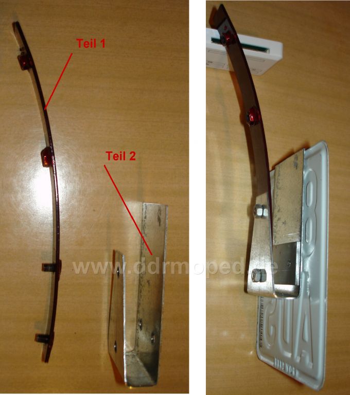

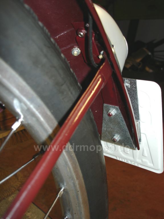

Meine Variante der Halterung besteht aus einem Blechstreifen 2mm dick und 20mm breit. Er wird unterm Schutzblech mittels der beiden Rücklicht-Befestigungs-Schrauben verschraubt und ist wie das Schutzblech gekrümmt. Der Streifen läuft am unteren Ende des Schutzblechs aus und steht dort nur 1mm über.
Wolfgang
Geschrieben am: 01.02.2012, 13:52
Beiträge: 2976
Mitgliedsnummer.: 195
Mitglied seit: 14.01.2006
Innen hat der Blechstreifen zwei Gewindebolzen M5. Sie dienen zur Aufnahme des zweiten Teils der Halterung, einem U-förmig gebogenen Blech, welches dann unmittelbar das Kennzeichen trägt. (Die lichte Weite des Us muss groß genug sein, um das Teil über die Gewindebolzen schieben zu können.)
Dieses zweite Teil lässt sich leicht beim jeweiligen Moped unter das Schutzblech schrauben, während das Teil 1 bei allen Mopeds, egal ob SR1 oder SR2, verbaut bleibt (die Lochabstände der Rücklichtbefestigung sind übrigens für SR1/2 gleich).
Wenn man beim Teil 1 die Bohrungen für die Befestigung am Rücklicht mit Gewinde versieht, kann man dieses Teil beim SR2 sogar montieren, ohne das Hinterrad auszubauen, denn die Muttern lassen sich nicht so leicht wie beim SR1 unter dem Schutzblech auf die Rücklichtschrauben drehen.
Beim SR1 muss man natürlich den Streifen über die Schutzblechstrebe kröpfen.

Meine Meinung ist, wenn ein Loch für ein zusätzliches Katzenauge vorhanden ist, dann kann man da ruhig das Kennzeichen anschrauben.
Wenn allerdings alles original ist, wäre deine Variante Wolfgang die beste, die ich jeh gesehen habe! Gefällt mir wirkich sehr gut, da ich vor habe einige Fahrzeuge auszustellen.

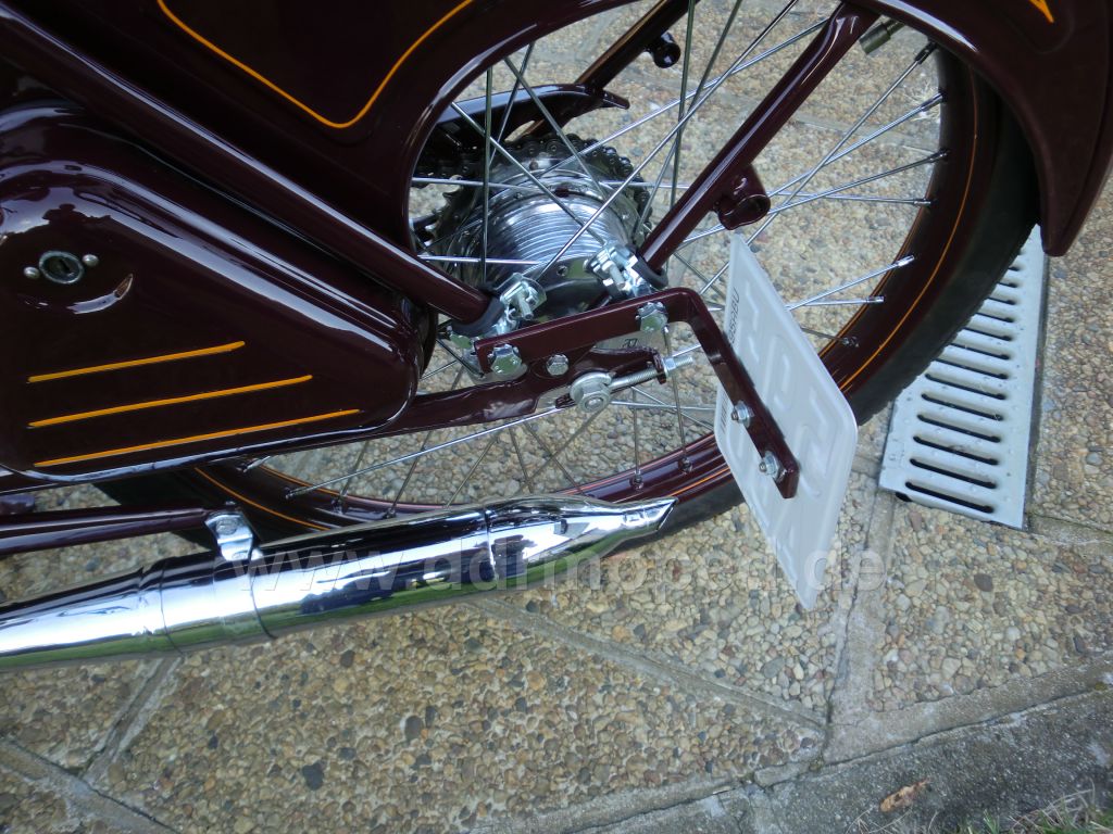

Ich habe das so gelöst. Notfalls kann ich die Halterung innerhalb weniger Minuten an einen anderen SR2 hängen ohne irgenwelche mopedeigenen Schrauben loszudrehen.
