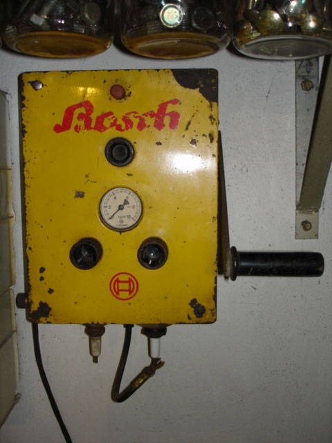

Nach meiner Auffassung gehört in ein originales SR-Moped eben wie ein Rheinmetall- bzw. Sömtron- Motor auch eine „Isolator“-Kerze.
In meiner über 30-jährigen Oldtimer- Praxis habe ich immer zeitgemäße Kerzen verwendet, die meist viel zu früh in den Schrott geworfen worden waren. Ordentlich gereinigt (meist reicht die Stahldrahtbürste) halten sie für unsere Hobby-Zwecke ewig. Richtiger Wärmewert und Elektrodenabstand sind selbstverständlich. Im Zweifelsfall habe ich natürlich auch ein Kerzenprüfgerät (s. Foto): Man kann unten wahlweise 14-er oder 18-er Kerzen einschrauben. Mit dem rechten Hebel wird ein Überdruck aufgepumpt und durch ein Schauglas über einen Spiegel das Kerzengesicht beobachtet, während über einen Summer und eine Zündspule ein Dauerzündfunken erzeugt wird. Dabei kann man sehen, ob der Funken durch den Isolator schlägt, oder bei höherer Kompression gar nicht mehr zustande kommt.

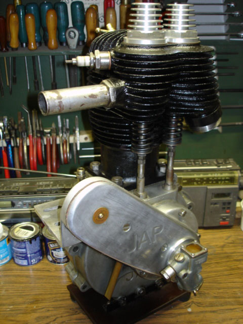

Übrigens gab es früher sogar auseinandernehmbare Kerzen, um sie besser reinigen zu können.
Auf dem Foto seht ihr solch eine Kerze von Bosch (Wärmewert 95) in einem JAP-Motor von 1930.

Hättest du die Beiträge dir besser duchgelesen, bräuchtest du die Frage nicht stellen wink.gif .
Eine Zündkerze kann im ausgebauten Zustand prima funken, aber unter Druck ist der Funke weg ohmy.gif . Um das zu überprüfen, gab es solche Geräte.
