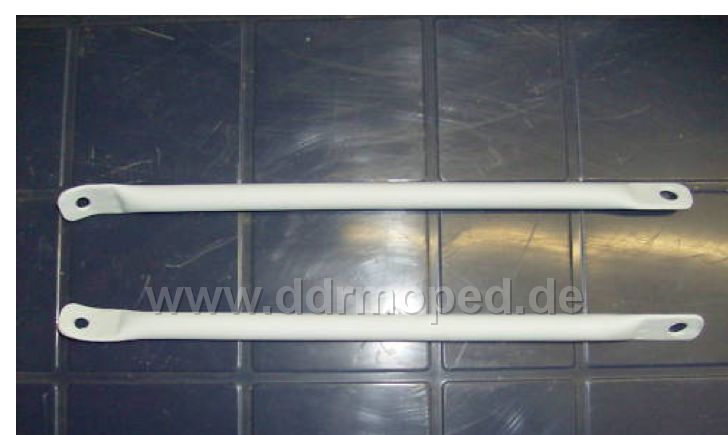

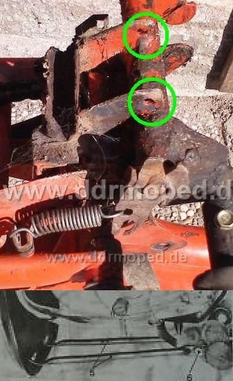

Und ich habe immer noch eine Frage...wie wird denn nun das Knieblech mit Krümmeröffnung unten befestigt ? Auf dem Bild auf der ersten Seite ist dies leider nicht ersichtlich und ich suche das Befestigungsmaterial, bzw würde es nachbauen....
Geschrieben am: 17.10.2011, 15:34
Beiträge: 4429
Das Knieblech vom Spatz mit dem runden Kühlluft-Ausschnitt und der Aussparung für den Krümmer wird am Rahmen (unter dem Motor) mit zwei Rohr-Streben und oben wird es unter dem Tank mit einer U-förmigen Haltestrebe befestigt.
Geschrieben am: 17.10.2011, 15:39
Beiträge: 4429
Lies dir mal diesen Beitrag hier durch. Da steht auch was dazu, wie das früher mit den Rohrstreben befestigt war.
Geschrieben am: 17.10.2011, 23:39
Beiträge: 12039
Ich hatte es mir fast gedacht . hmm.gif Ich konnte erst nicht viel mit den Löchern unten nix anfangen, aber dann dämmerte es mir . thumbsup.gif
