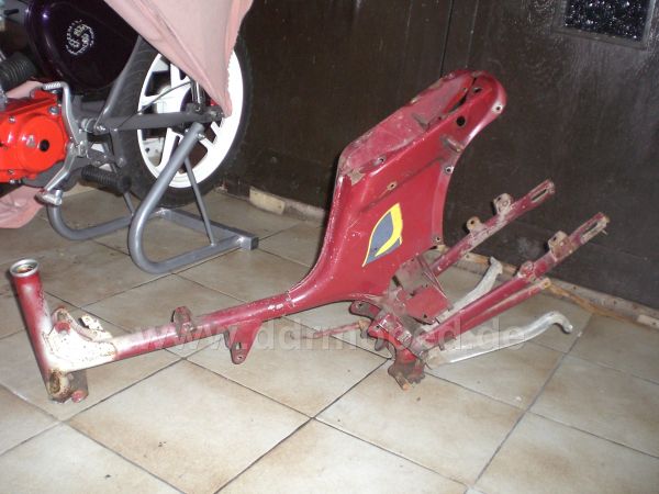

Dave
Geschrieben am: 02.10.2008, 19:15
Beiträge: 2222
Mitgliedsnummer.: 1561
Mitglied seit: 23.09.2008
Hier mein neuer Rahmen.Hat mich 10 Euro gekostet...
Leider haben irgendwelche Freaks die Böckchen an der Schwinge mit der Flex bearbeitet und somit versaut.Zum Glück hab ich noch eine Neue als Ersatz...
