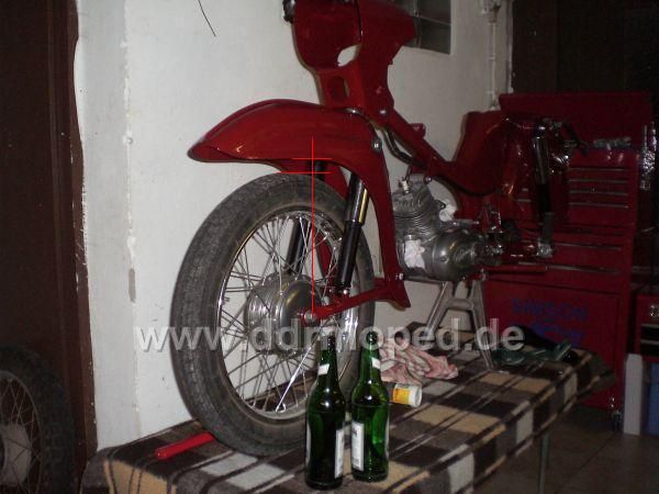

sad.gif Jaja, das haben wir ja verstanden aber dennoch stimmt da etwas mit Deiner "Achsgeometrie" nicht so recht...zumindest Optisch hmm.gif
Augenhöhe hat das Foto in etwa, aber der Abstand ist trotz vermeindlich richtiger Dämpferlänge enorm!!! _uhm.gif

Du musst auch bedenken dass das Bild von dir gemacht wurde als der Star stand und nicht aufgebockt war Osti wink.gif

Hallo Christian, du vergisst bei der ganzen Sache, dass der Star auf dem s-w Foto auf den Rädern steht und vollständig montiert ist. Dave seiner ist ja noch nicht zusammengesetzt und steht auf dem Ständer!

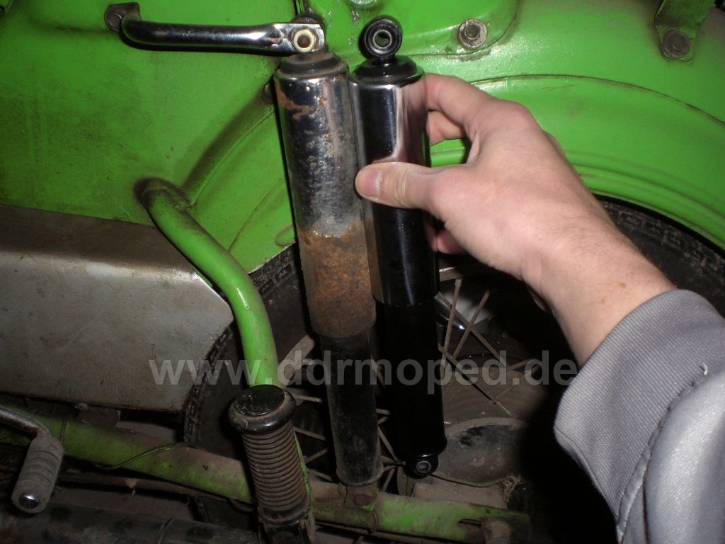

So,auf dem Bild sieht man die Hydraulischen Dämpfer vom Habicht/Sperber und meine die ich im Star verbaut habe.Ich denke der Unterschied ist trotz der schlechten Qualität zu sehen.
Im Vergleich zu den Dämpfern mit grauer Kappe,wie sie Orginal sind,sind meine Dämpfer um knapp 1cm länger.Meine Dämpfer die ich hinten verbaut habe sind übrigens verstärkt um ein "einsinken" wie bei Schwalben zu verhindern.
Weil ich keine Dämpfer mit grauer Kappe gefunden habe,habe ich eben diese verbaut.

Mein Sutzblech vorne ist anders als bei anderen Staren.Es sieht irgendwie schmaler aus.Vielleicht verursacht das ja dieses "Problem".

Ich denke auch, dass deine vorderen Stoßdämpfer zu lang sind. Hatte bei meiner KR 51/1 das gleiche Problem, als ich die hydraulischen Dämpfer meiner KR 51/2 einbauen wollte. Der Ständer hatte einfach keinen Bodenkontakt...
