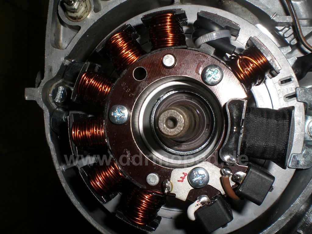

High Five,
heute erfolgte ein erster Funktionstest der Elektrik.
Sachen die gehen:
-Blinker
-Standlicht
-Leerlaufanzeige
Sachen die nicht gehen:
-Hupe
-Tachobeleuchtung
Die Fehlersuche läuft.
Der Zündfunken ist immer noch verdächtig stark.
Aber wenigstens ist heute die Kerze und das Zündkabel ganz geblieben.
Erfolg!Mal wieder.
DavE
Geschrieben am: 19.12.2008, 12:17
Kann es sein, das bei dir irgendeine Masse keinen Kontakt hat.
Somit der Funken zu starkt wird und die Bleuchtung / Hupe keinen Stromfluss bekommen?

An der Masse liegt es nicht,hab gerade mal gemessen.
Die Tachobeleuchtung bekommt keinen Strom.
Die Suche geht weiter...
Geschrieben am: 19.12.2008, 16:33
Hmm, welche Rücklichtlampe leuchtet bei dir?
Die ursprüngliche Anlage hatte eine "Not-Aus" für den Tacho sobald das Bremslicht angeht. Eventuell hat das die Vape auch und dein Bremslicht leuchtet. hmm.gif
Vorher ging es ? Eventuell ist die Fassung oder das Schloss defekt.
Oder es liegt ein Klemmfehler vor.
VW 1200 L - Klick
SR2 - Klick KR51/1K -Klick
Dave
Geschrieben am: 19.12.2008, 16:54
Beiträge: 2222
Mitgliedsnummer.: 1561
Mitglied seit: 23.09.2008
Also Rücklicht leuchtet noch gar nicht weil der Motor noch nicht läuft.
Vor dem Neuaufbau ging gar nichts.Weder Blinker oder irgend ein Licht.
Wir haben es nach dem Schaltplan verkabelt.
lambiman
Geschrieben am: 19.12.2008, 19:56
Beiträge: 3304
Mitgliedsnummer.: 567
Mitglied seit: 18.04.2007
Wenn der Motor nicht läuft geht auch die Tachobeleuchtung nicht da original über die Ladespule geklemmt laugh.gif
Und erlischt bei betätigen des bremslichtes
Leerlaufkontrolle geht über Batterie im notfall auch bei laufendem Motor
