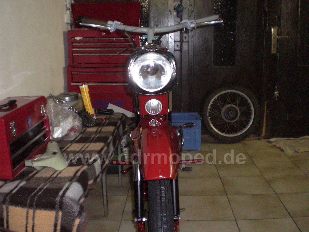

Dave,
hättest was gesagt dann hätte ich dir den weißen Lampenring gegeben rolleyes.gif

QUOTE (enrico-82 @ 26.01.2009, 18:53)
Dave,
Menno
der Enrico
Warum???
Ein Beiger kommt da nicht dran,es bleibt beim Schwarzen.
MfG
Geschrieben am: 26.01.2009, 19:23
Aber ok, mit den Stoßis und so siehts besser aus.

Hab aus Spaß mal 'nen Beigen dran gebaut.
Sieht irgendwie komisch aus.Viel zu p o r n o rös aus...
Hab schwarze Keder,schwarze Sitzbank und schwarze Bowdenzüge,da muss ich ja 'nen schwarzen Lampenring verbauen.
MfG
Edit:
Geht doch.

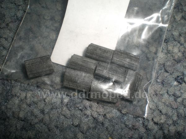

warum soll es die nicht geben... sogar in beige für die KR51
Aber Chrischan
Was willst du mit den Gummipuffern fürs Seitenblech an der Schwalbe _uhm.gif
Dave
Ich such die Dinger noch bei uns hat die keiner mehr sind die nachproduziert oder noch Originalware
Gruss
Dirk
Du Kannst sie gerne Testen
Sie sind die allerbesten
Aktuelle Besitztümer:
Star Bj73 Patinamoped
Star Bj72 Liegt zerlegt rum
Star BJ73 Teileleiche
SR50C BJ86 Im Alltagsbetrieb
ES250/0 Bj58 Viel Arbeit
Neuzugang:
Dave
Geschrieben am: 28.01.2009, 11:38
Beiträge: 2222
Mitgliedsnummer.: 1561
Mitglied seit: 23.09.2008
Hi Dirk,
die Gummis sind noch Orginal.
Gibts bei meiner Signatur.
MfG Dave
Ostbiker
Geschrieben am: 28.01.2009, 18:54
Beiträge: 6825
Mitgliedsnummer.: 75
Mitglied seit: 08.06.2005
QUOTE (lambiman @ 27.01.2009, 23:46)
Aber Chrischan
Ach das sind die Abstandshalter vom Vergaserblech rolleyes.gif sah auf den ersten Blick nach Schaltwippengummis in Schwarz für die Schwalbe aus, da komischerweise in der Tüte alle in eine Richtung zeigen und somit die Zuordnung schwer fiel. rolleyes.gif

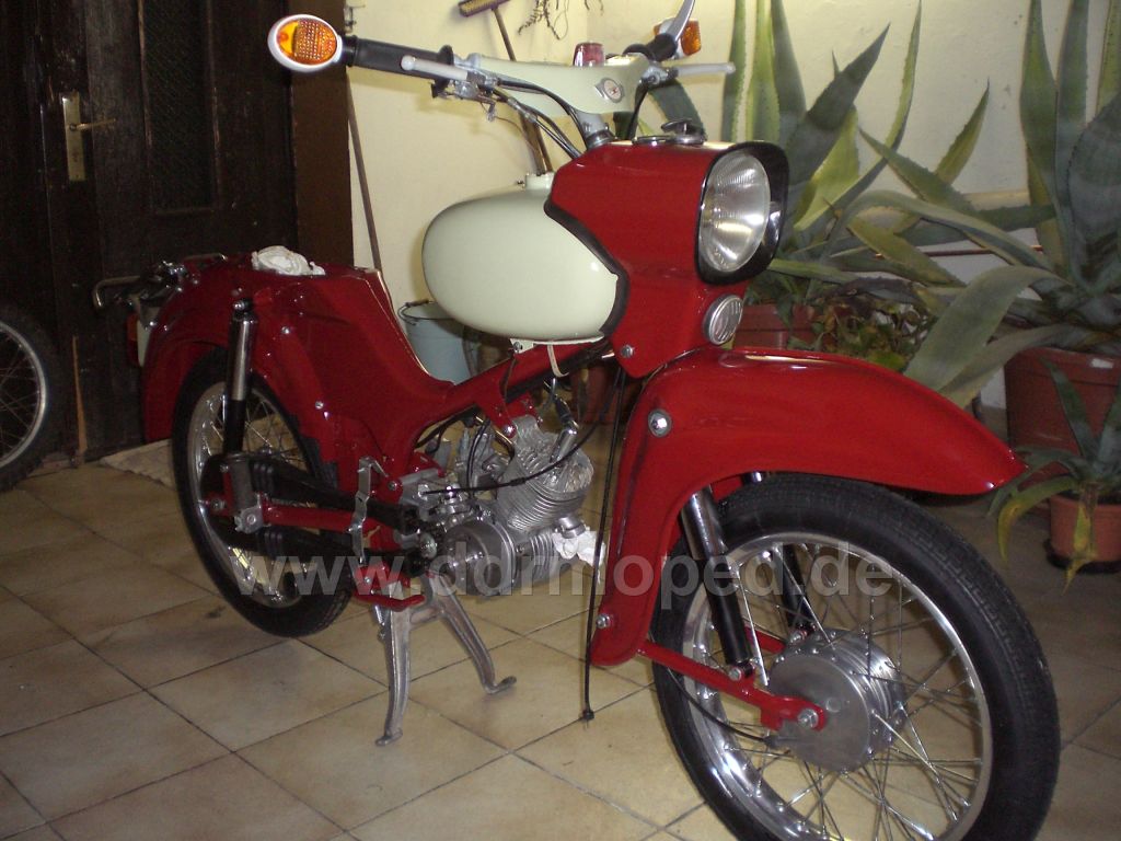

Nabend zusammen,
ein wenig erfolgreicher Tag geht zu Ende.
Trotz 6 Stunden Dauerschrauben ist die To-Do Liste immer länger statt kürzer geworden.
Es ging schon bei der Montage der Griffgummis los.Weder Gasfriff noch Festgriff wollten so richtig passen.Eine halbe Stunde und eine Dose WD40 später hat's dann doch irgendwie gepasst.
Bei den Fußrastengummis war es ähnlich.
Noch lustiger war es aber bei den Blinkern.Danke der perfekten Qualität der MZA-Blinker dauerte es unglaubliche 2 Stunden bis am Lenker alles gepasst hat.
Nur der Choke will überhaupt nicht passen.Dazu später mehr.
Das Lenkerblech war übrigens durch das Sandstrahlen total verzogen.
Besten Dank an den Sandstrahler.Durch vorsichtiges Richten passt es jetzt ab wieder halbwegs.
Mit voller Vorfreude hab ich mich dann über den Tank gemacht.Hat auch auf anhieb alles gepasst,bis ich merkte das der Gasgriff verdächtig schwergängig war.
Der Kolbenschieber im BVF war auch weit über die Hälfte geöffnet.
Und was war das Übel???Durch den Tank hat der Bowdenzug etwas unter Spannung gestanden und den Schieber unfreiwillig geöffnet.
Jetzt gehts aber wieder halbwegs.Nur wenn ich den Lenker stark einschlag geht der Schieber auf,das ist doch nicht normal.Oder?
So,jetzt noch ein Paar Bilder.
