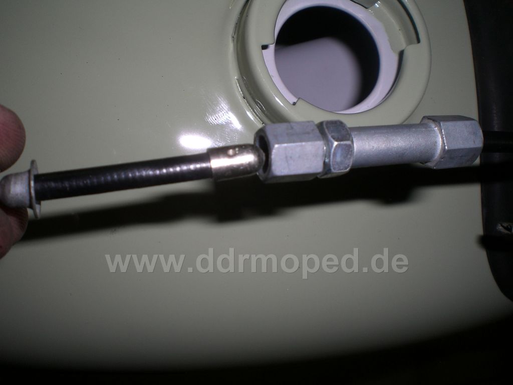

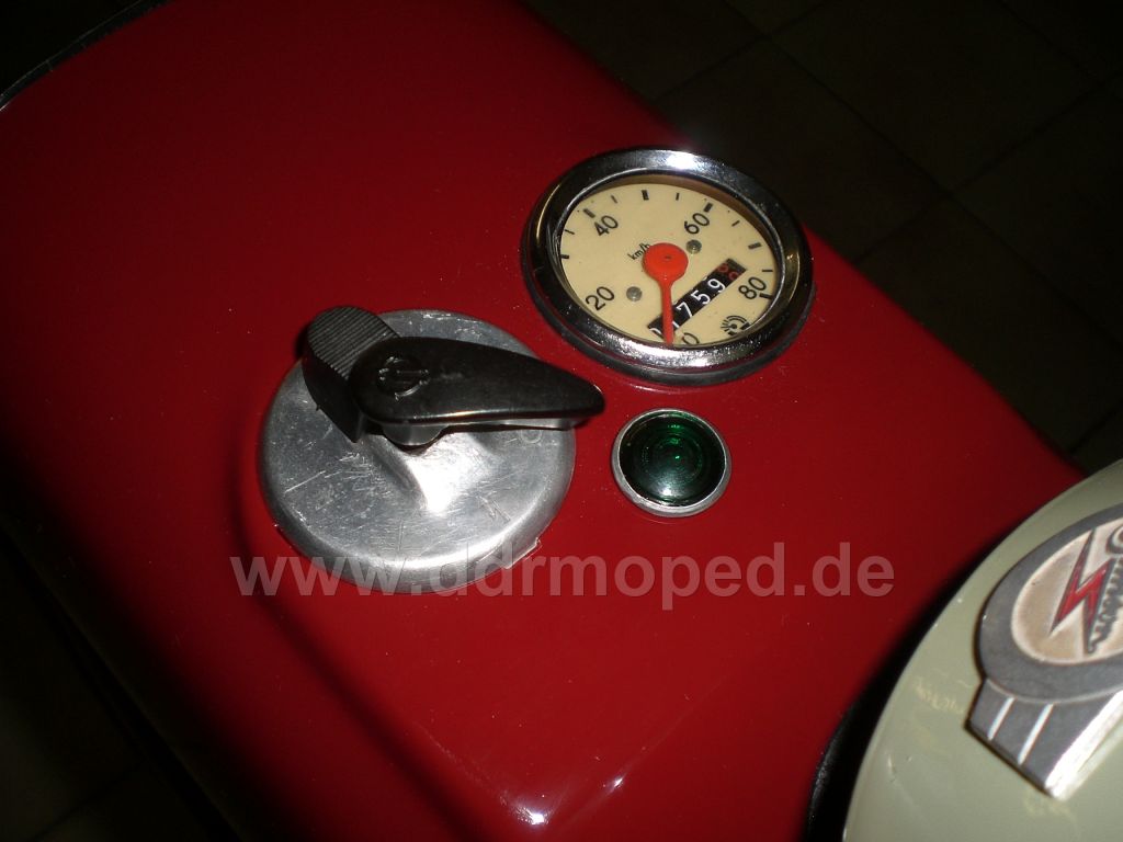

Ist das der richtige Bowdenzug für den Choke?Der passt hinten und vorne nicht...

Sieht eher verdammt nach Gaszug aus, oder??

QUOTE (Stefan87 @ 28.01.2009, 21:51)
stimmt, das ist der Gasbowdenzug.

...aha.. und wieso ist links der alu-schalen-nippel?
wer kauft denn schon neuware? willste das ding fahren oder ins museum stellen?

... und überhaupt ...
zum bild vov 26.01.2009, 18:21
... @ dave: das ist ein OSTMOPED: bitte mach die kreuzschraube vom hupenschalter ab, da kriege ich ja zahnschmerzen!

Das müsste der Choke-Zug einer KR51/2 oder eines SR50-Roller sein.

... das sehe ich auch so ...

Es ist tatsächlich so deiner gehört an die Schwlbe so ab 79 würd ich sagen aber da bin ich mir nicht so sicher
Das hängt damit zusammen das die schwalbe dann einen anderen chokehebel hatte konstruktiv gesehen dieser war zusammen mit der schraube des Blinkerschlters befestigt
Beim Star ist eine Metallplatte dran welche an der Hebelgrundkörperschraube befestigt wird dadurch sollte dein chokezug nur unten am vergaser einstellbar sein da oben am lenker nicht diese auflagehülse ist sondern eine einfache Zugendhülse
Sowie bei Gaszug unten am Vergaser
Habe leider nicht viele Bilder die das explizit zeigen könnten nur jenes musste bissl genau schauen
Ach lackier die star embleme über ich hatte die selben gekauft in der festen überzeugung die wären Benzinfest aber mitnichten einmal bissl was draufgekommen schon hatte ich hässliche streifen drauf mad.gif

QUOTE (boerdy61 @ 28.01.2009, 22:37)
Thorsten
stimmt. ich hatte mich sehr auf die verstellschraube konzentriert.

@S-U:Warum?Nur weil's die von der 2er Schwalbe ist?Aber ich sag erst mal ja.
@Fidelicky:Ist schon erledigt,hatte gerade keine anderen Schrauben.Also immer schön cool bleiben...
@lambiman:Ich glaub zum Überlackieren bleibt keine Zeit mehr.Die Kiste muss fertig werden.Auch wenn's nicht Ideal ist,ich weis.
Zum Bowdenzug.
Ich war gerade in Suhl.Es gibt wohl Zwei unterschiedliche Bowdenzüge für den Choke.
Einen Langen und einen Kurzen.Hab meinen alten jetzt getauscht,mal sehen ob der Neue besser passt.

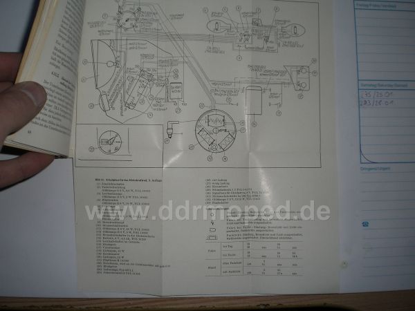

Hab mir auch noch was schönes mitgebracht.Eine Orginal Betriebsanleitung für den Star von 1965.Mein Star ist zwar ein 73er,aber egal.
Ist noch sehr gut erhalten.
