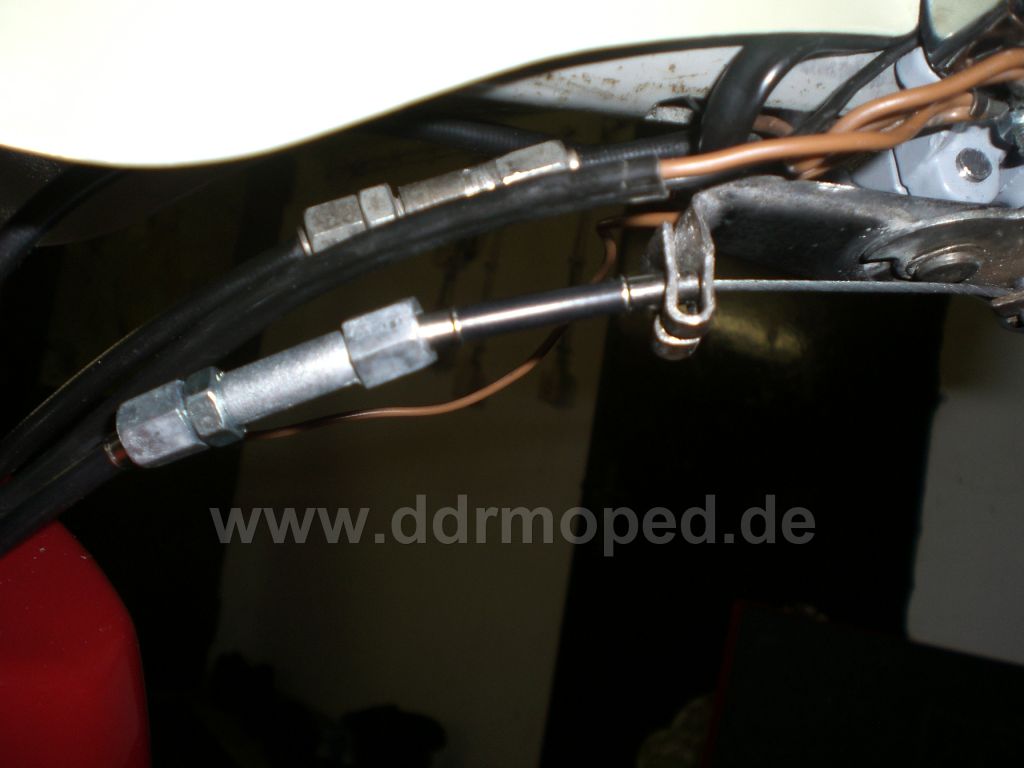

Der freundliche Verkäufer aus dem Simsonwerk meinte es gibt und gab beim Star nur Choke-Züge mit Verstellschraube.
Sehr komisch,am Wochenende hab ich auf der Oldtema folgendes Foto gemacht.
Das ist übrigens der Star aus dem Suhler Museum.

Hmmm ich könnte mich gerade wohin Beißen aber ich hab kein Foto von unserem Star, da war jedoch so eine Stellschraube/Winkel drann. (Baujahr 73/74)
Und wenn du dir den für KR51/1 holst oder mal den Fuchs hier fragst?

Hab kostenlos 'nen anderen bekommen der angeblich passen soll.
Wenn der nicht passt muss der von AKF her.

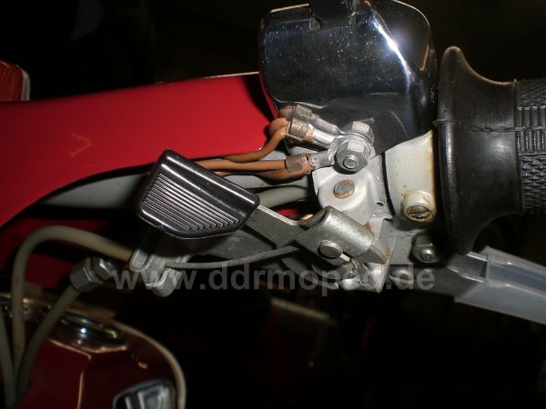

Sagenhaft,endlich passt der Choke-Zug.Sogar mit Einstellschraube.
Erfolg!
Geschrieben am: 30.01.2009, 16:50
Gratulation,
lass mal ein Bild sprechen laugh.gif wusste ich doch das da ein Einstelldingens drann war.

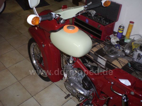

Die Bilder...

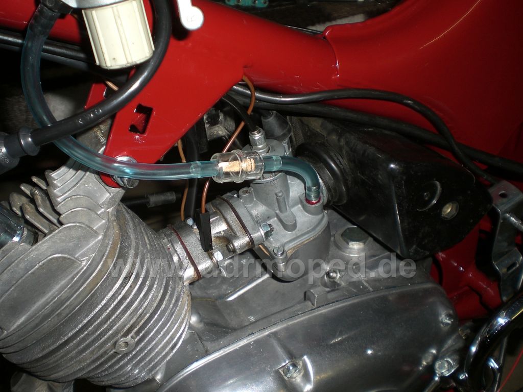

Luftfilter ist auch an seinem Platz.
Als ich den Benzinschlach vom Vergaser gezogen hab,hab ich doch glatt den Schlauchstutzen mit rausgezogen. unsure.gif
Naja,jetzt ist er eingeklebet,das hält für immer.Komisch ist aber trotzdem.
Einen Leitungsfilter hab ich dem Star auch noch spendiert.
Geschrieben am: 30.01.2009, 18:42

Die sind noch mit den Sitzbankblechen beim Verzinken.Dauert aber auch nicht mehr lange.
MfG
Geschrieben am: 30.01.2009, 19:06
Beiträge: 5648
Gut gelungen, dein Vogel, gefällt mir. Auch wenn der Benzinhahn nicht der richtige ist. Vielleicht kannst du ihn wenigstens gerade anschrauben wink.gif .
Thorsten
P.S.: ZZP müsste 1,5 vOT sein.

Dave
Lass den Hahn dran lass dir nix erzählen das passt trotzdem aber auf den extra filter hätteste da verzichten können
Original isser trotzdem nicht die gehören an Schwalbe MZ usw
Wenn der chokezug passt is doch gut es ist durchaus möglich das bei den schwarzen da mal ne veränderung stattfand
Beige gabs definitiv nicht mit Verstellschraube ein sehr schlechtes zeichen für die eigentlichen Profis in Suhl denn die realität beweist das gegenteil
