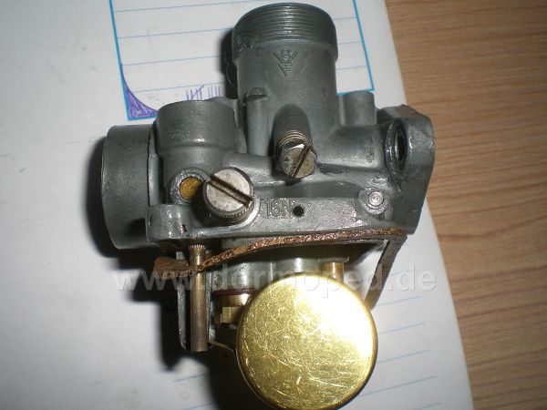

Hier mal Bilder von meinem Vergaser.
Der Star läuft übrigens auch ohne Vergaser.
Schwimmerstand ist 27 mm bei eingedrücktem Nadelventil.
Ich versuchs mal mit 26mm.

Ist das nen 6er ?

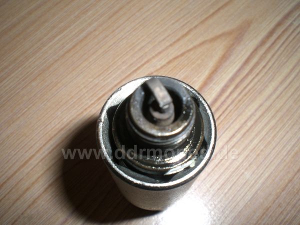

So,die änderung am Schwimmer und die neuen Dichtungen am Luftfilter waren schon mal nicht schlecht.
Die Gasannahme ist besser,aber noch nicht perfekt.Mit der Feineinstellung der Vergaser wird das dann aber auch behoben sein.
Die Kerze ist jetzt trocken aber noch zu Schwarz,von einem schönen Braun noch nichts zu sehen.Wird noch.

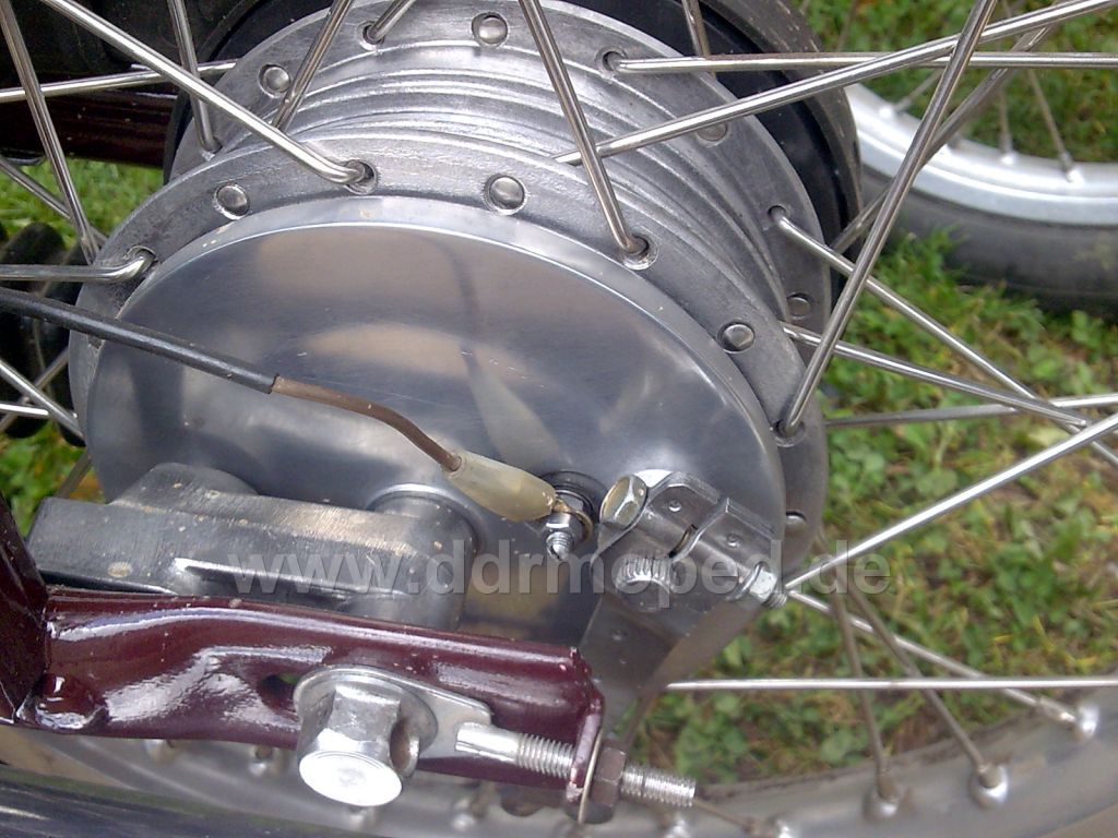

Achja,kann mal bitte jemand ein Bild von der Hinterradbremse hochladen?
Danke.

Ist das nen 6er ?
Is aber egal sach mal Dave sind bei dir die Korrekturluftbohrungen verschlossen?
Fahr erstmal paar KM vom bissl im stehen laufen lassen wird die nicht Braun
Bremse eingebaut

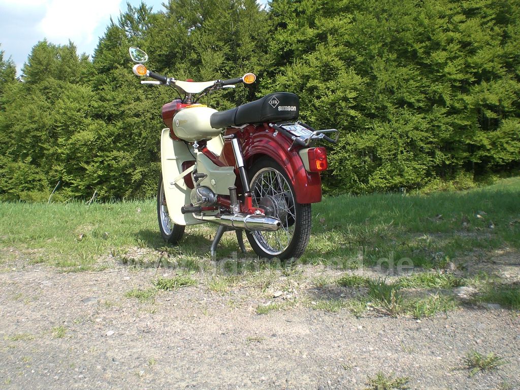

Bin fertig.
An dieser Stelle noch mal schönen Dank an
Zweirad Johnson aus Suhl für Teile,Beratung und Lackierung,
Doccolor für den geilen Lack,
M.Schmidt für die Hilfe beim Verkabeln,
und an das Forum für die Unterstützung.
Keinen Dank an die Firma Rockenstein aus Schleusingen.
Wenn ich mal wieder gestrahlten Schrott brauche komm ich bestimmt wieder zu Euch.
MfG Dave

thumbsup.gif Herzlichen Glückwunsch
Der Star ist toll geworden, da ich meinen Star auch grade am Restaurieren bin weiß ich was das für eine Arbeit ist.
Gruß Dina

Danke dir,mir fehlt nur noch die kurze Sitzbank.Leider sind die ganzen Sitzbankbleche die ich gesammelt habe noch beim Verzinken.Im Laufe der Woche bekomm ich sie aber wieder,dann nur noch Beziehen.
Weil ich noch warten wollte/konnte,hab ich meine Sitzbank vom Habicht genommen.
MfG

Auch von mir großes Lob für dein Mühen und Schaffen. Sehr schön. _clap_1.gif thumbsup.gif
Max
