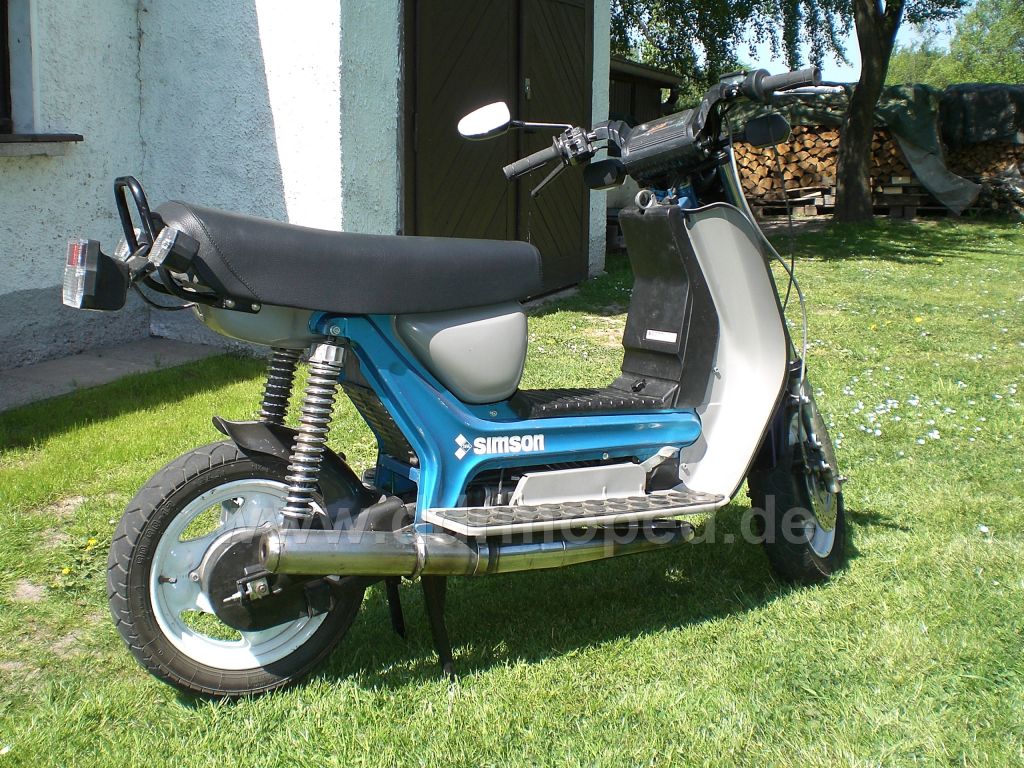

@Lambiman:
Der Star wird kein Alltagsfahrzeug,der ist nur für schöne Sonntage und Oldtimertreffen.
Für Alltag steht mir ein SR50 C zur Verfügung.Optisch Orginal aber mit bösem Motor.Halt so ein kleines Drehschwein das wenn's sein muss auch mal 90 rennt.
starlinerf
Geschrieben am: 13.11.2008, 14:47
Beiträge: 207
Mitgliedsnummer.: 727
Mitglied seit: 25.07.2007
Dave
Geschrieben am: 13.11.2008, 15:10
Beiträge: 2222
Mitgliedsnummer.: 1561
Mitglied seit: 23.09.2008
Auspuff und Zylinder sind eigenbau...
Geschrieben am: 13.11.2008, 15:22
Sieht aber gut - unauffällig aus.
VAPE verbaut?
Mich haben meist die kleinen Räder und die ungewohnte Sitzposition gestört.
(Stichwort Regenfahrt - bin natürlich promt liegengeblieben...)
