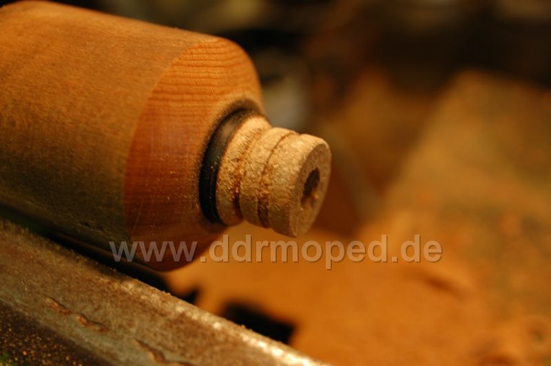

Was mich interessieren würde,
ist, womit du den Kork bearbeitest. Ich habe eine Multimax - Drechselbank aus guter alter Zeit. Allerdings kann ich mir nicht vorstellen, dass ich mit 1250 U/min und einem herkömmlichen Stahl da irgendwas zuwege bringen könnte.
Hast du da einen Dremel (oder Wettbewerber) wink.gif genommen ?

Hey Männers , was macht ihr für einen Stress wegen der Weinkorken. Das Zeug ist butterweich. Ich selbst hab durch den Korken ein Loch 8mm längst durchgebohrt , dann einen langen Bolzen M8 durchgesteckt , eine Scheibe und Mutter M8 aufgezogen und festgedreht. Dann das Ganze in eine Bohrmaschine eingespannt , die Bohrmaschine im Schraubstock festgespannt und mit Schleifpapier den Korken auf Nennmaß abgeschliffen. Zwischendurch immer mal mit dem Meßschieber messen , wieviel man schon abgedreht hat , dann noch mit nem scharfen Werkzeug , meinetwegen mit ner angeschliffenen Feile die Nute eingestochen , anschließend ein Eisensägeblatt rangehalten und mir die entsprechenden Stücke abgesägt (natürlich bei drehender Bohrmaschine). Jetzt müsst ihr nur noch die Bohrung 8mm auf das richtige Maß aufbohren. Das sollte man wohl hinkriegen , und die Dichtung ist fertig. Irgendwo in meinem Essi Nr 2 Fred sind auch ein paar Bilder davon drin .
Also nichts wie ran an die Weinkorken. thumbsup.gif Prooooost
Gruß Rene

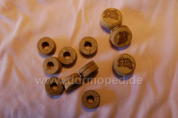

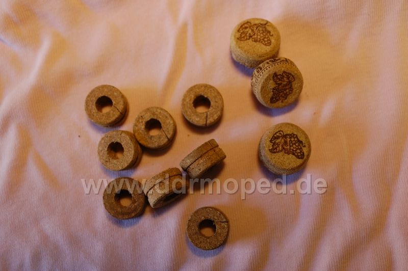

Ich habe heute plötzlich und unerwartet eine neue Lieferung der richtigen Korken bekommen und gleich mit der Serienproduktion begonnen.
Geschrieben am: 05.06.2008, 20:37
Hier ist die Ausbeute. Gut zu sehen ist auch die Reste vom Rohmaterial.
