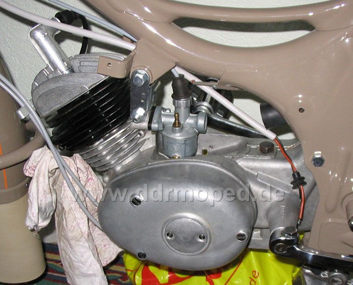

Und zwar Alureiniger. Das ist so ein weißes Pulver, welches man in heißem Wasser auflöst. Die vorgereinigten Aluteile legt man eine in dieses Bad. Die Chemikalie hellt die Teile auf und verleiht ihnen die typische Aluminium-Optik, nicht zu glänzend, nicht zu matt. Anschließend sollte man die Teile mit einer Art Schutzwachs einsprühen (weiß grad nicht, wie das Zeug heißt) und erneute Korrosion zu vermeiden.
So sieht mein SR2 Motor nach der Behandlung aus:
AlexZ
Geschrieben am: 21.12.2008, 21:20
Beiträge: 895
Mitgliedsnummer.: 1471
Mitglied seit: 15.08.2008
Wo ist denn der Luftfilter?
Alex
Mopedfuchs
Geschrieben am: 21.12.2008, 23:22
Administrator
Gruppe: Admin
Beiträge: 2330
Mitgliedsnummer.: 1
Mitglied seit: 16.02.2005
Nee Spaß bei Seite, als das Foto entstand, war das Moped noch in der Restaurations-Phase und natürlich noch nicht fertig. Wie das eben so ist, macht man hin und wieder mal ein Foto.
