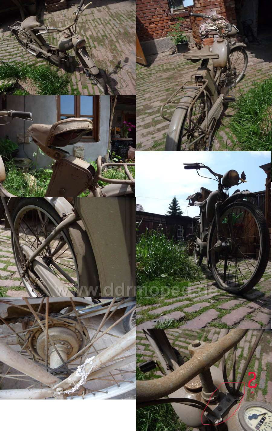

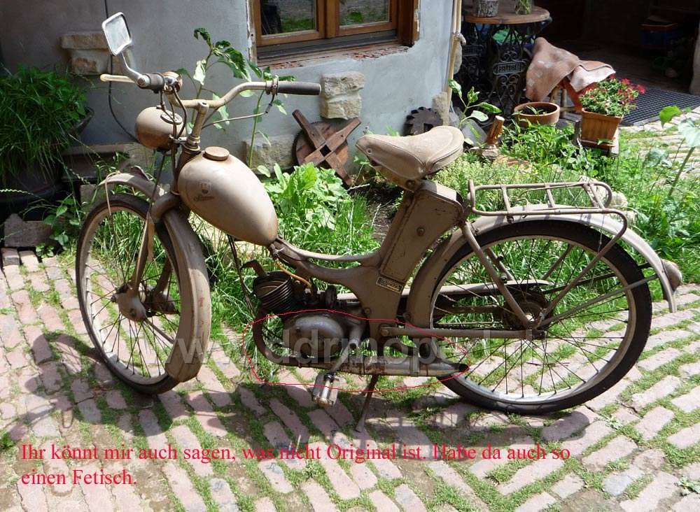

erst mal herzlich Willkommen hier im Forum. Bis jetzt hast du eigentlich alles richtig gemacht. Du könntest dich aber gerne noch etwas näher in der USERECKE vorstellen. smile.gif
Und nun Glückwunsch zu deinem SR1. Du hast ein sehr seltenes Exemplar in beige mit roter Linierung (normal orange). thumbsup.gif
Es wäre deshalb schön, wenn du noch ein paar Fotos machen würdest und sie hier einstellst damit man alle Teile noch etwas genauer betrachten kann. _clap_1.gif
Dann ist es auch einfacher festzustellen, was für Teile nicht passen bzw. falsch sind.
Im Moment fällt mir zumindest schon mal auf, dass der Sattel, der Spiegel und der Schaltgriff nicht passen. Außerdem fehlt der Rockschutz, sowie die Luftpumpe (außer man sieht sie gerade nicht)
Ansonsten ist der SR1 in einem noch gutem Originalzustand. Gut mal gereinigt gehört er, dann bekommt er auch wieder etwas mehr Glanz.

Ich werde noch weitere Fotos einstellen. Leider ist das hintere schutzblech wohl mal erneuert worden, den dieses hat eine orange Linierung. Luftpumpe fehlt. Werde nachher gleich mal nach der Kupplung sehen. Habe vorne provisorisch einen Fahrradreifen drauf - nicht übel nehmen - kommt wieder runter.
Ich besitze mehrere Fahrzeuge. Meine Philosophie ist: So wie ich die alten Schnuckelchen finde werden sie erhalten. Das heißt für mich, ich mache nur die Mechanik neu. alles andere bleibt so wie es war. Bei einer Vollrestauration habe ich immer das Gefühl, ich raube dem Fahrzeug seine Seele.

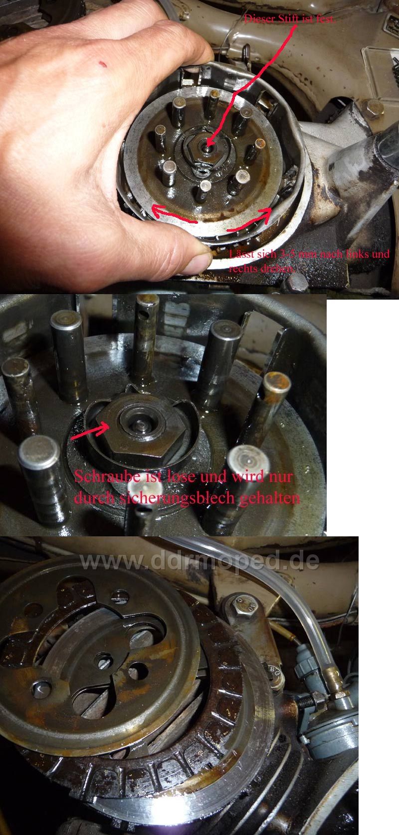

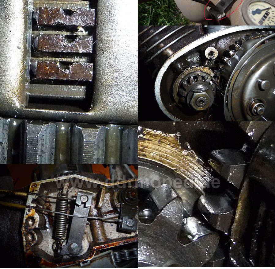

Danke auch an euch. Ich werde mich nachher mal um die Sache kümmern und heute Abend einen Bericht abgeben. Nun bin ich doch rausgelaufen, Interesse meinerseits ist so groß, das es keinen Aufschub duldet. Der Seitendeckel ist unten,ebenfalls die untere Abdeckplatte ( wo der Bowdenzug reingeht). Habe ein paar Fotos gemacht. Was haltet ihr vom Abnutzungsgrad der Zahnflanken? Meiner Meinung nach, nicht so viel gelaufen. Ich habe noch Fotos vom Kupplungskorb gemacht. Die Anlagefläche der Kupplungsnasen sehen gut aus. Oder? Aber ihr habt da mehr Erfahrung.
Ihr könnt euch die Fotos mal ansehen.
Ich hänge noch Detailfotos des SR an, da könnt ihr mir gerne noch Falschteile nennen ( Sind die Tretarme zu kurz? 13 cm.).

Hallo, habe die Kupplung demontiert. Kann es sein das der Bolzen ( siehe Foto) fest ist?
Desweiteren habe ich festgestellt, das sich der Kupplungskorb bewegen lässt. Die Mutter auf der Welle ist locker. Meine Frage: Kann mir jemand den Drehmoment für diese Mutter sagen.

Geschrieben am: 08.06.2011, 22:05
Das Drehmoment für diese Mutter ist so fest als geht. wink.gif Wenn Du jetzt unten am Kupplungshebel drückst, muss der Stift rauskommen.
Andreas, ich hatte weiter oben Mist geschrieben, weil ich die Feder vergessen hatte. Sorry. Es kann, und das nehme ich nun bei dem wirklich guten Zustand der Kupplung an, durchaus sein, es ist nur der Hebel rausgerutscht. wink.gif

Wieso sind eigentlich oft bei authentisch ungeöffneten Motoren die Kupplungsmuttern so labbrig geworden?
Hatte ich auch bei 3 Kandidaten letztlich...
Settzt sich das Material so extrem?
Hendrik
edit:
sehe grade, dass der Motor definitiv schon mal bemacht wurde (Zustand Sicherungsscheibe) aber die Frage steht nach wie vor.
Uuuund: Was ist mit dem Vergaserflansch los?
Geschrieben am: 08.06.2011, 23:00
Diese Frage, Hendrik, kann ich Dir auch nicht beantworten.
Der Vergaserflansch ist gebrochen und es scheint auch keinerlei Dichtung da zu sein. hmm.gif
Das Führungsblech für die Züge auf dem Lampenhalter ist übrigens Eigenbau und gehört ab. wink.gif

Danke für eure Antworten. Das Foto täuscht. Der Vergaserflansch ist nicht gebrochen. Der Vorgänger hatte etwas zuviel Kraft. Zwischen Zylinder und Flansch sitzt eine schwarze Dichtung. An dieser sind die beiden Aussenseiten ( Bohrung für Stehbolzen ) ausgebrochen. Muss ich erneuern. Noch ist die Planfläche des Flansches nicht verzogen, zum Glück.
