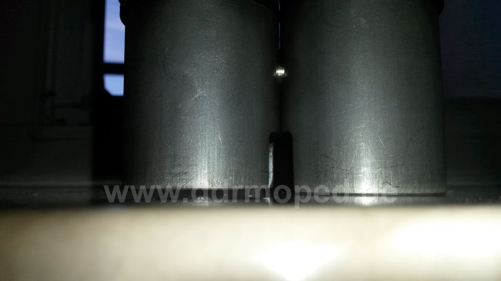

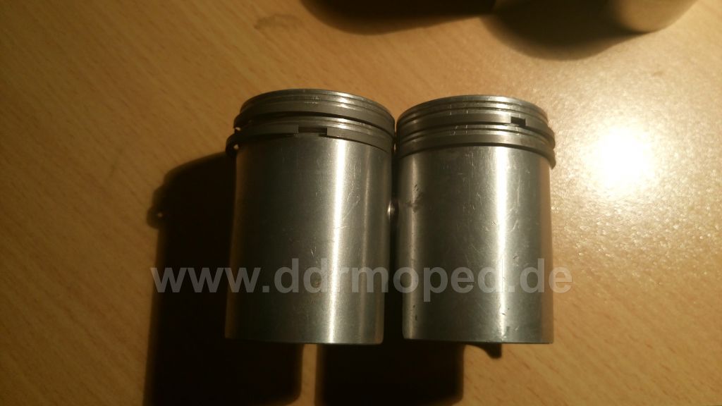

Also Unhold, ich kann dir versichern, das weder am Kopf noch sonstwo die Luft durchpfeift, da ich an einem unverbauten überholten Zweit Motor auch mit neuem Kolben genauso einen beschissenen Druckwert nachmessen kann. Da ich die Faxen dicke habe, habe ich aus beiden Motoren die Garnituren wieder demontiert und mir die Kolben im Vergleich zu einem 64er Urkolben genauestens begutachtet, und bin zu folgenden Ergebsnissen gekommen:
Rechts der 64er Kolben und links Lagerware DDR Megu Kolben, wahrscheinlich 80er Jahre

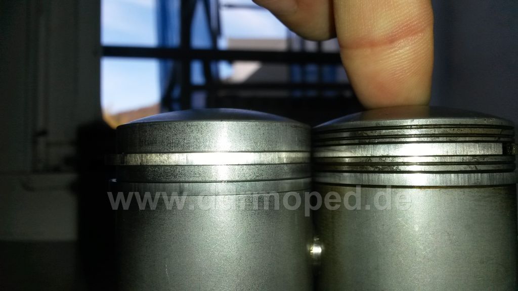

Oben am Kolben ist der Ausstich für die Kolbenringe am Späteren Megu um 1mm weiter unten.
Macht vielleicht mininmal den Druckwert schlechter, da sich das Gasgemisch um den Kolben herum weiter ausbreiten kann.
Ob das und wie auf dem Bild vorher die Gesamtlänge eine Rolle beim öffnen und schliessen der Kanäle spielt, weiss ich nicht, da habe ich zu wenig Fachwissen.

Mit der Unterkante des Kolbens wird der Einlass gesteuert.
Beim kürzeren Kolben öffnet der Einlass eher.
Durch die geänderte Einlasssteuerzeit ändert sich aber an der Kompression nichts.
Mfg Andi

Fast 1 Zehntel weniger oben am Umfang zu unten am Kolbenende ,gemessen mit einem normalen Messchieber. Unten kann ich den Schieber "klemmen", während er oben bis unterhalb der Ringe rutscht. Das ist mit Fotos schlecht dokumentierbar.
Beim 64er Kolben ist der Umfang oben wie unten exakt gleich, der Schieber "klemmt" bei beiden Stellen.
Ich weiss, das ist eine äusserst unpräzise Messmethode, aber ich habe keine Bügelmessschraube um den exakten Underschied in Zahlen anzugeben.
Aber ich weiss so viel, das ein Kolben eher ballig sein muss, also oben/unten gleich und mittig im 100terstel Bereich!!! breiter, nur mit einer Bügelm.schraube nachweissbar.
So,und das Proplem ist mir nicht neu, schaut mal hier nach. Billigste Imtitationskolben aus Ungarn für den MAW waren damals für mich und andere das exakt selbe Proplem.
Nachdem ich zum Schluss Kolben von Fischer aus Haus eigener Produktion und doppelt so teuer verbaut hatte, stieg die Leistung am Hühnerschreck deutlich besser und das hält bis heute.
Nun muss ich leider zugeben, das mir zuletzt der Schleifer hier in Freital (seine jüngere Vertretung) noch angeraten hatte, neue Kolben statt der DDR Resteposten zu verbauen.
Wir liessen uns alle übers Ohr hauen, denn die neuen wären um einiges preiswerter und besser als noch vor Jahren die Chinaware. Dazu sei die Qualität des Materials um vieles besser als die der Megu Kolben.
Ich wollte ehrlich gesagt nicht auf ihn hören, da ich sonst gute Erfahrung mit DDR Kolben habe, und überall liesst man davon im Internet. Ich habe das hier bisher nicht erwähnt, weil ich das für Quacksalber hielt und ich keine Diskussion über DDR Kolben Qualität anstossen wollte. ermm.gif
Das sehe ich nun ein wenig anders.
Ich wende mich jetzt zunächst mal an die Schleiferei von Gerhald und die von Fischer Magdeburg, um die Preise für deren Neue Kolben vergleichen zu können. DDR Kolben für den KR51 sind für mich kein Thema mehr.

Ich habe aber auch nur die kürzeren Kolben. Und das haben die in den 60 Jahren schon so übernommen.
Grüße Gerald
ENIGMA
Geschrieben am: 20.11.2016, 18:04
Beiträge: 2363
Mitgliedsnummer.: 2215
Mitglied seit: 11.05.2009
Ich verstehe nicht ganz, sehn aus wie alte aber unbenutzte 60er jahre Kolben?
Und, schaut es maßlich bei Denen oben und unten aus?
essiquäler
Geschrieben am: 20.11.2016, 18:44
Beiträge: 2712
Mitgliedsnummer.: 1154
Mitglied seit: 06.03.2008
Die sind beide neu und aus den sechziger Jahren. Sind mit einen Kolbenbolzen verbunden der Rechte ist nur unten 2mm kürzer.
Grüße Gerald
