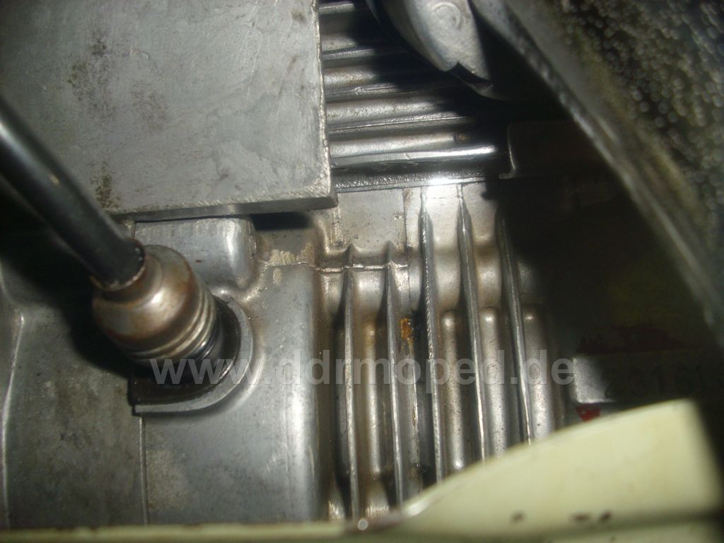

Hier noch mal zu sehen unten die Aludichtung unter dem Zylinderfuß. Ich habe keine Papierdichtungen verbaut, da ich sonst am Kopf nicht auf eine Quetschkantevon 0,9mm kam, die Metall Dichtung ist so nur oben und unten dünn mittels Motorsilikon abgedichtet. Inzwschen habe ich schon mehrere Fahrten damit gemacht, funktioniert super und bleibt auch so.
Es gibt nur eines, was mich ein wenig unzufrieden macht, das ist ein Leistungsabfall des Motores bei stärkerer Belastung. Wenn er zu sehr heiss wird, also zB. grenzwertige Steigungen fahren muss, dann zieht er danach eher mies. Erst nach ein paar Minuten abkühlen oder Bergabfahrt zieht er wieder besser. Aber ich vermute, das dass bei diesen frühen Motortyp normal ist, der Vergaser ist ja ehrlich gesagt auch furchtbar schlecht einstellbar und wir werden eh nur Sonntagsfahrten machen und keine Rennen damit fahren.
