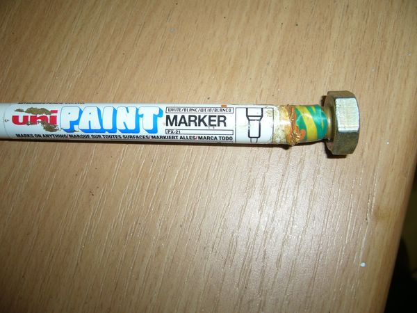

         Diesen Stift säge ich hinten auf und kippe vor dem ersten Aktivieren die Farbe aus. Innen gut auswaschen und die Linierfarbe hinein mit den zwei Kugeln. Verschlossen habe ich den, das sieht man ja, mit einer 8er Schraube mit etwas Isoband. Als Linierfarbe geht gut ein hochglänzender Buntlack auf Kunstharzbasis. Der ist wetter-,abrieb- und spritfest und man spart sich das Klarlacken hinterher. Und schon kanns losgehn.

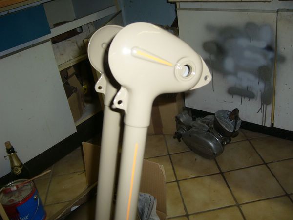

         An dieser Stelle zwei Hinweise: Übung macht es auch hier! Man braucht dazu garnicht mal irgendeinen Teilefundus, das geht z.B. am eingebauten SR2-Koflügel vorn. Dazu nimmt man sich einfach einen stinknormalen Filzstift und versucht, die vorhandene Linierung nachzuziehn. Vorteil: geht abzuwischen    , man macht keinen Schaden und bekommt so ein Feeling. Die zweite Sache ist die Konsistenz der Farbe im Lackstift: Dort muss man ein wenig probieren. Ist sie zu dünn, deckt es nicht richtig, ist sie zu dick, kann sie nicht schnell genug nachlaufen. Am einfachsten gehen die geraden Linien auf der Gabel oder dem Werkzeugfachdeckel SR2. Dort kann man mit Hilfsmitteln wie Lineal oder Abkleben arbeiten. Und immer schön ein Läppchen in der Nähe, wenn mans verpfuscht hat

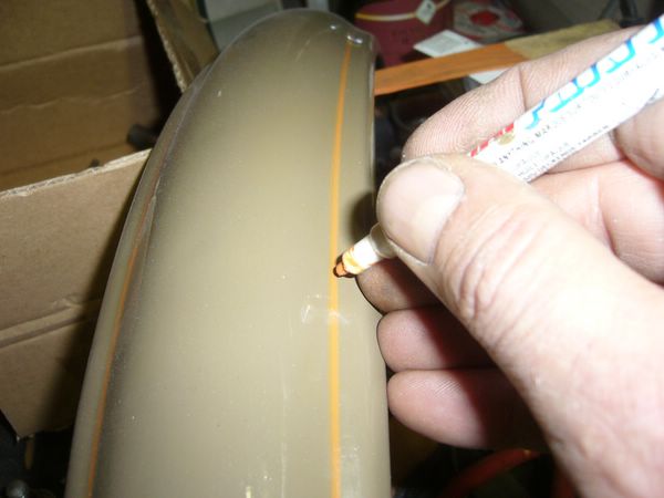

         Ich habe, da mir die Farbe zu dünn erschien, an dem SR1, von dem die Bilder stammen, alleLinien auch zweimal gezogen. Nach dem ersten  Linieren 24 Stunden trocknen lassen und da drauf den zweiten Strich. Es geht, man trifft es mit etwas Übung    Das Foto unten zeigt deutlich, dass zwei Finger den Stift halten und sich die 3 anderen an der Kotflügelkannte abstützen oder geführt werden. Hat man einmal begonnen, darf man nicht mehr absetzen oder anhalten! Das sieht man. Das muss in einem Zug durchgehn. Als Zuggeschwindigkeit habe ich so schätzungsweise 10cm in der Sekunde. Da darf man nicht zimperlich sein, denn wenn man es zu langsam macht, ist die Gefahr des Verwackelns grösser

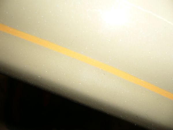

         Und so sieht der Strich nach zweimal auf dem vorderen Kotflügel aus. Es deckt gut und verlaufen ist auch nichts. (da ist wohl die Kameralinse etwas staubig gewesen    ) Zum Abschluss sei nochmal gesagt: Man muss etwas probieren. Ich bin der festen Überzeugung, dass es Jeder kann. Ausser, und das gebe ich zu, dem Tank. Diese beiden Linien lasse auch ich machen. Breitere Linien, wie z.B. AWO werden auch etwas schwierig, es sei denn, man findet einen passenden Stift. Aber selbst doppelte Linien, wie auf manchen Fahrradfelgen sind eigentlich kein Problem. Auf alle Fälle ist diese Variante den Versuch wert, denn ein komplettes SR  linieren hätte mich um die 80 Euro gekostet. So bezahle ich 10 für den Tank und 8 für Farbe und Stift. Für Fragen, Anregung und Kritik stehe ich natürlich wie immer gerne zur Verfügung.    Grüsse Norbert

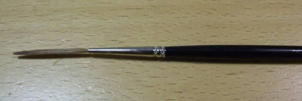

         Hallo, ich benutze zum  Linieren immer diesen Pinsel. Ist zwar kein 100% Schlepper, geht aber auch ganz gut. Gruß Hille
