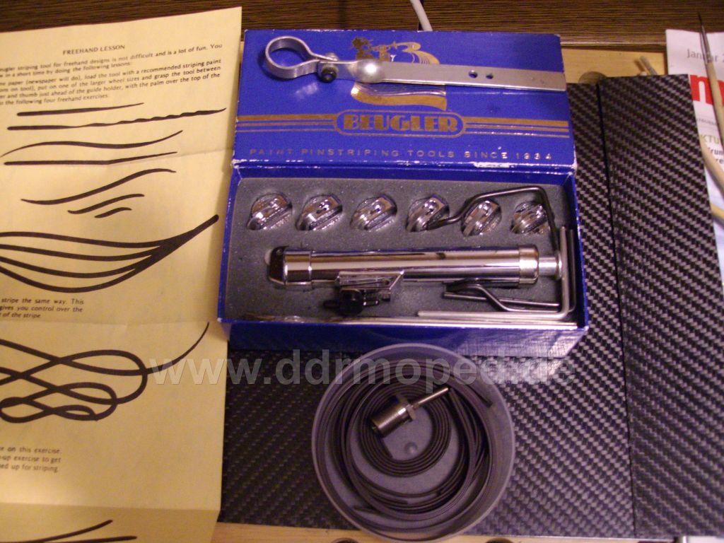

Äußerst interessant!
Auch ich habe in naher Zukunft vor, mir einen oder mehr Schlepppinsel zu kaufen, um damit mal zu üben.Nur um zu sehen wie es sich überhaupt anfühlt.
Diese Geräte werden im Profi-Bereich auch gern enommen, solange es sich um lange, gerade Linien handelt.
Wenn man selbst merkt, wie schwierig es überhaupt ist gescheite Linien hinzubekommen, ist man umso mehr davon überzeugt, dass die Leute, die sowas machen echte Künstler sind.
Ich werde auch mal berichten wenn es soweit ist.
mfg Toni
1964 Spatz, rot, patiniert
Geschrieben am: 12.02.2010, 15:03
Ich finde das Klasse , Sven-Uwe !
Hast du auch verschiedene Aufsätze für das Gerät ? Da gibts auch Aufsätze für Doppellinien usw . .
Das ist schon ein tolles System . Was hast du denn für das Teil berappen müssen ?

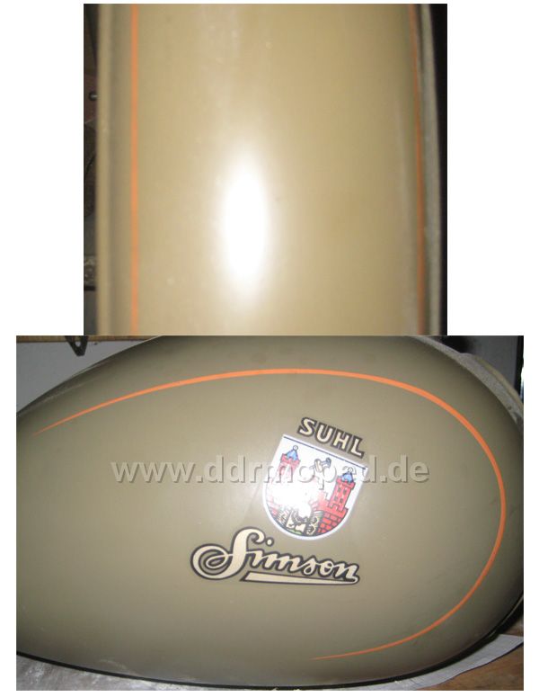

Diese Linie wurde ja nach Tagesform des Suhler Linierers per Hand gezogen !
Ich hab da ein paar originale Beispiele da wirds einem schlecht ... blink.gif
Geschrieben am: 13.02.2010, 00:02
Hast du dich schon mal an die Tanklinierung gewagt? In einem Jahr hätte ich dann was für dich.

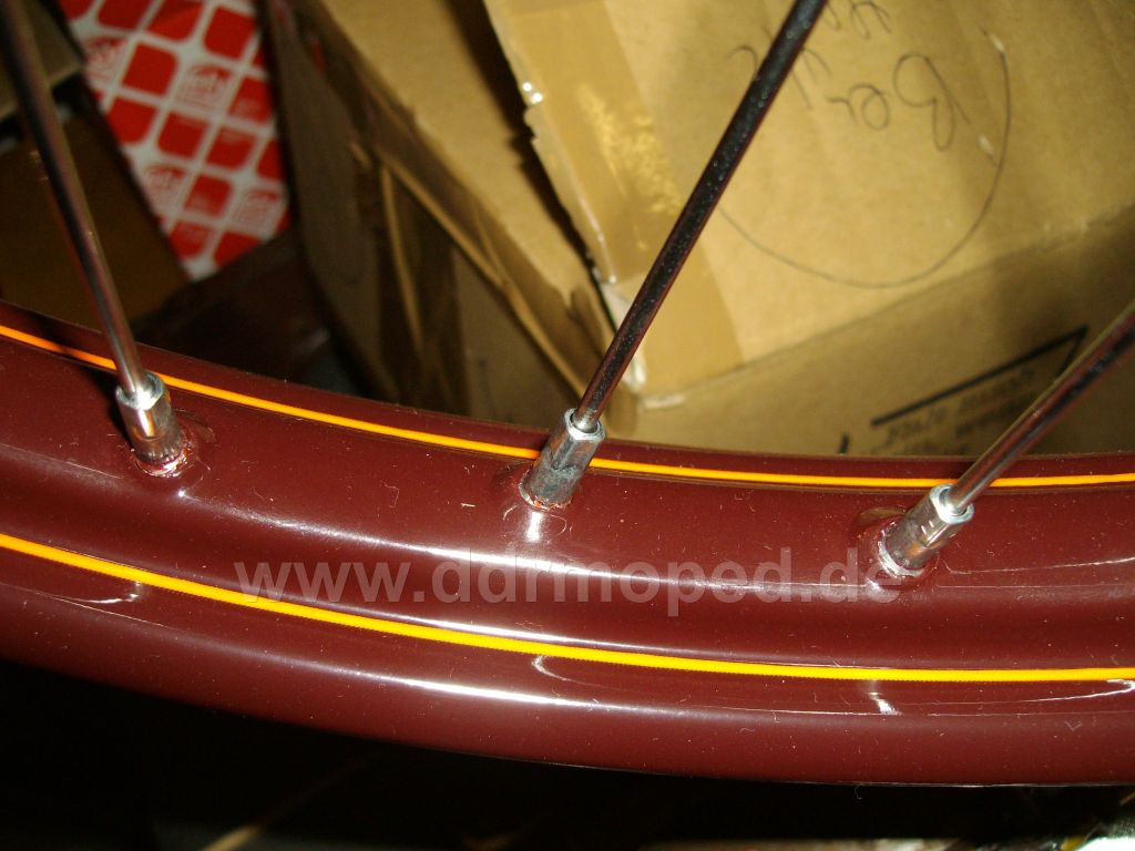

Hallo Freunde,
mich ärgert es immer wenn ich was nicht selbst machen kann. Das Linieren gehört
leider dazu. Ich hatte mir einen Schlepppinsel gekauft und fleißig geübt. Nach vielen Fehlversuchen gab ich es auf. Nicht umsonst war der "Linierer" damals ein Lehrberuf.....
Ich klebte ich meine Linien bisher immer mit Klebeband ab. Das funktioniert auch einigermaßen, ist jedoch eine unheimliche Fummelarbeit.
Deshalb kaufte ich mir ein gebrauchtes Liniergerät. Ich musste aber auch erst etliche Experimente unternehmen um brauchbare Ergebnisse zu erziehlen.
Die Viskosität der Farbe spielt die entscheidende Rolle, ist sie zu dünn läuft sie durch, ist sie zu dick läuft sie nicht nach. Im Idealfall muss die Farbe eine sehr dickflüssige, fast pastöse Konsistenz haben.
Wenn die Viskosität stimmt, ist das Liniergerät eine geniale Hilfe. So mal eben eine SR2 Felge linieren ist überhaupt kein Problem mehr. Es gibt einige Führungsanschläge direkt zum Gerät, andere kann man sich selbst basteln. Auch kann man Magnetstreifen zum Anschlag benutzen.
Fazit, ein prima Gerät, leider sehr teuer.
Viele Grüße, Heiko
Je länger hier, desto später dort.
