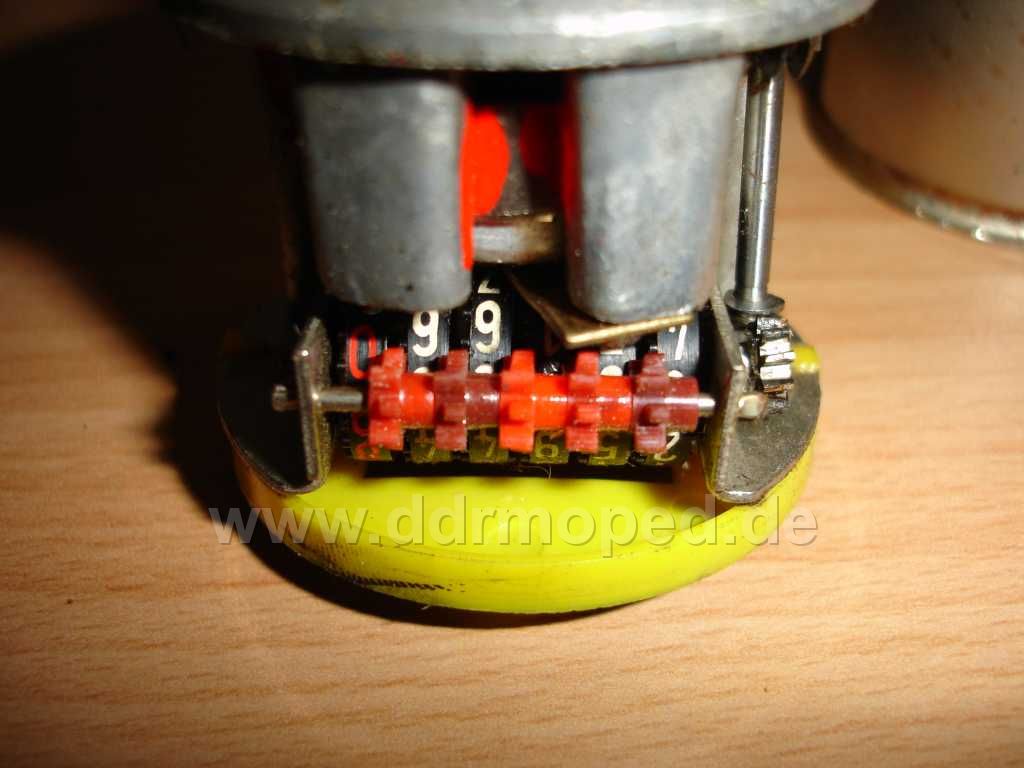

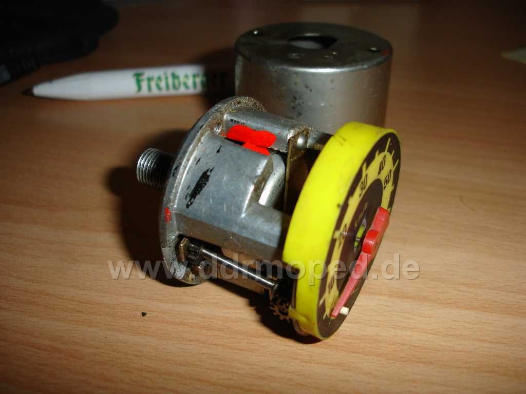

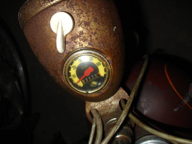

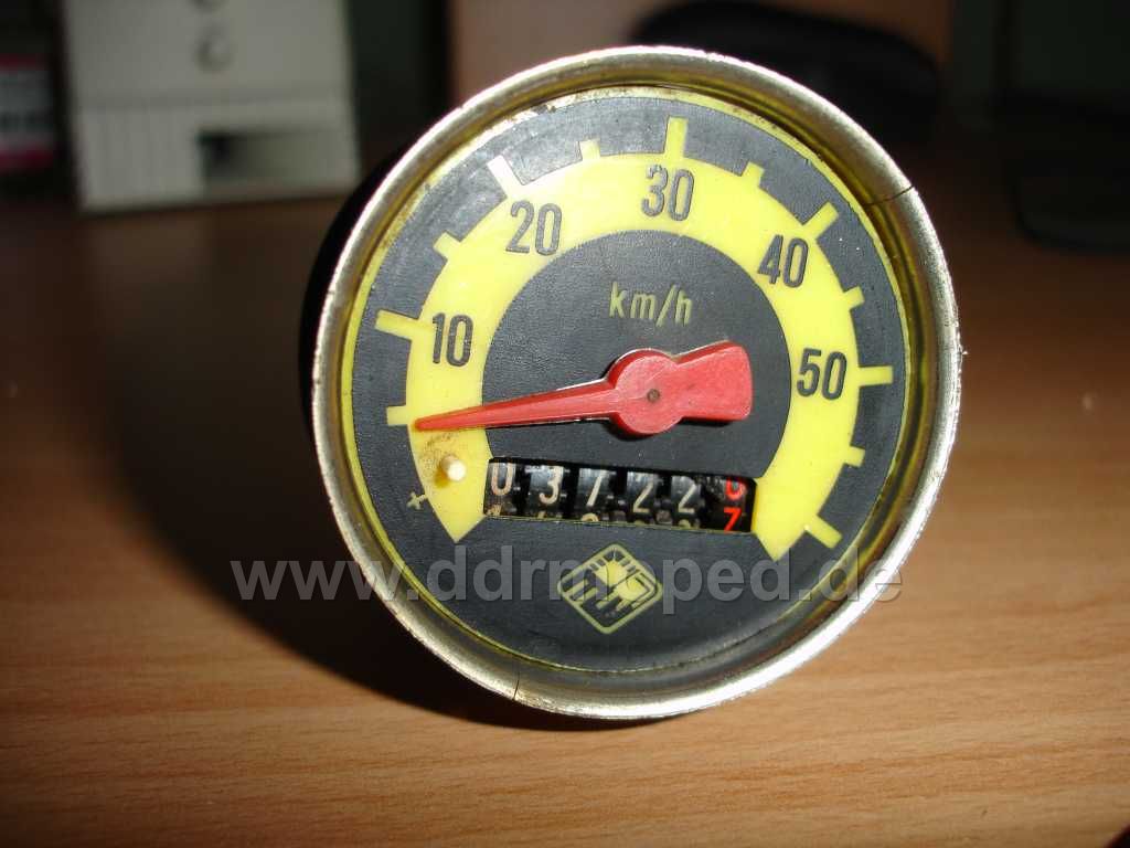

Und da wär noch der Tacho mit gelber Plastescheibe anstelle der beige/chremeweissen

Christian, die Tachoscheibe ist durch UV verblichen, davon bin ich fest überzeugt.

Eben nicht Norbert! Die Tachoscheibe ist durch und durch Neongelb ich hatte den Tacho ohne Glas bekommen und ihn grundlegend gereinigt. Hab schon viele vergilbte (eher angebräunte) Tachoscheiben gesehen aber keine Neonvergilbte tongue.gif ,bei der die komplette Rückseite einheitlich gelb ist. blink.gif
Meist wird dann die Nadel auch blass,aber der hat nie viel Sonne gesehen!

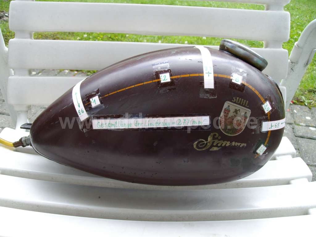

Hallo Liebe Essi-Gemeinde,
ich habe ein paar Fotos von originalen SR1-Teilen gemacht um die Positionierung der Linierung zu erkennen. Ich hoffe, es hilft euch weiter.
Gruß Heiko

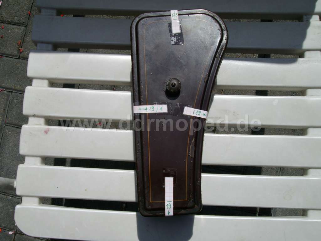

und jetzt noch der Werkzeugkasten.....
Gruß Heiko

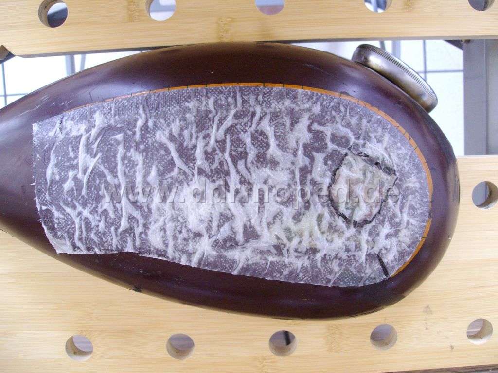

um die Linierung nach dem Neulackieren auf den alten Platz zu bekommen, habe ich eine Schablone angefertigt. Den Tank habe ich mit Siliconspray eingesprüht und abgerieben. Dann habe ich einen schmale Streifen Toilettenpapier mittels Bastelkleber direkt an den Rand der Linierung geklebt. Anschließend alles verstärkt und ausreichend mit Bastelkleber getränkt. Dann zwei Tage trocknen lassen und vorsichtig vom Tank ablösen.
Gruß Heiko

Super thumbsup.gif das ist genau das was wir brauchen !

QUOTE (NorbertE @ 20. Aug 2007, 16:18)
Grüsse Norbert
MfG. Christian M.
Ostbiker
Geschrieben am: 09.10.2007, 14:28
Beiträge: 6825
Mitgliedsnummer.: 75
Mitglied seit: 08.06.2005
mad.gif Extra wegen Euch geöffnet, da Ihr ja ungläubig seit! mad.gif laugh.gif laugh.gif laugh.gif
MfG. Christian M.
