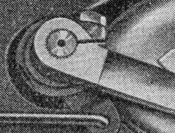

Das deckt sich auch mit den Ansichten von rechts und links in der Betriebsanleitung.
Links:

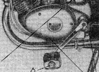

Rechts:

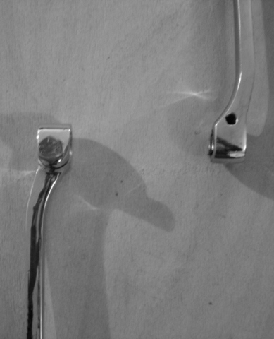

Danach gab es dann aber zwei verschiedene Schmiedeteile für rechts und links:

Und nun steht die Frage: Welcher Pedalarm gehört auf welche Seite?
Wer hat eine einleuchtende Erklärung oder wer hat schon einmal solch eine Tretkurbel mit Rechtsgewinde für die Pedale gesehen?
Beim SR2 sind übrigens bereits im Ersatzteilkatalog zwei spiegelbildliche Tretkurbeln dargestellt.
Wolfgang
Geschrieben am: 18.05.2006, 16:43
Beiträge: 2976
Mitgliedsnummer.: 195
Mitglied seit: 14.01.2006
Teil 2=Tretkurbel links (Dieses Teil hat Rechtsgewinde)
Zeigt der Arm nach vorn ist der Schraubenkopf oben.
Teil 5=Tretkurbel rechts (Dieses Teil hat Linksgewinde)
Bei Arm nach vorn ist Schraubenkopf ebenfalls oben.
Wenn jetzt auch die „rechte Tretkurbel“ rechts montiert wäre, würde sich auch die Pedale beim Treten festziehen.
Aber, siehe Betriebsanleitung:
Tretkurbel steht nach vorn, Schraubenkopf zeigt aber nach unten. Also ist das die „linke Tretkurbel“.
