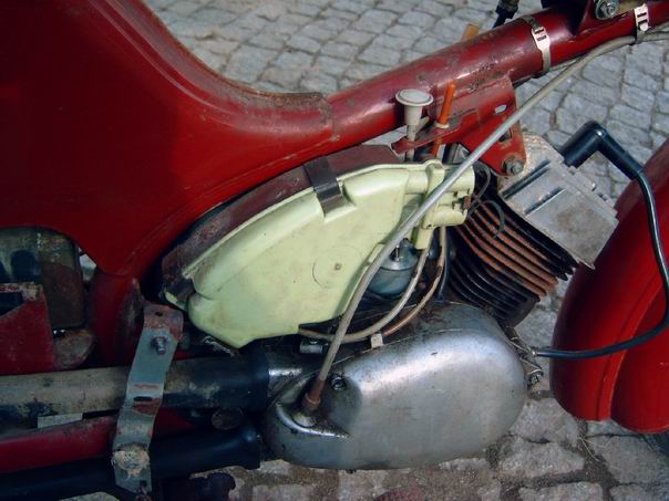

Bei mir ist ein riesiger Luftfilterkasten aus schwarzem Plastik verbaut, das war doch auch nicht immer so, oder ? Ich habe schon Bilder gesehen, bei denen am Vergaser dieser praktische, kleine, T-förmige Gummibehälter dranhing, den möchte ich eigentlich auch verwenden, da es viel einfacher ist.
Verstehe auch nicht wie beim großen Plastikkasten die Choke-Verstellung funktioniert, denn das ist bei mir alles kaputt. Zusätzlich ist noch der Ausleger am Rahmen abgebrochen, wo die Tupfer drinhängen.
Hat jemand ein Bild vom eingebauten, großen Luftfilterkasten ? Die Maße des Auslegers und seine Position am Rahmen wäre auch sehr interessant.

zum Luftfilterkasten folgendes:
der große Kasten wurde mit dem Wechsel vom Sömtron zum Simsonmotor geändert. Zuvor war der kleine T förmige verbaut.
Der Choke funktioniert mittels eines Schiebers der sich an den Luftansauglöchern des Luftfilters befindet und mittels Hebel hoch bzw runter bewegt wird.
MfG Thomas.

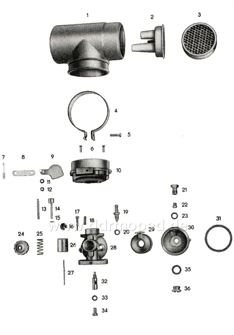

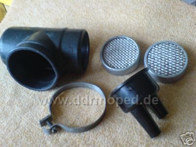

Mittlerweile viel schlauer was den Spatz und Simson allgemein anbetrifft, stellt sich mir aber noch die Frage nach dem Innenleben des T-förmigen-Gummidämpfers.
Gehören diese "Pfeifen" (siehe unten rechts im Bild) wirklich hinein ? Ich dachte es steckt nur die Filterpatrone in der Seitenöffnung ...
Danke und Gruß
Markus

Hallo Markus,
Du bist mein Letzter heut (ohh schiet...drüberweg biggrin.gif )
Grundsätzlich ist es so, dass alle Mopeds in der DDR 60 km/h laufen durften (vor der Wende und innerdeutsch auch nachher.). Man hat aber nun exportiert (oder müssen) und sich den Regelungen bez. der Geschwindigkeit in den Exportländern anpassen müssen. Scandinavien hatte z.B. eine Beschränkung: max. 30 km/h!! das hat man mit anderen Ritzeln (verplombt!!) gemacht. Auch für Neckermann waren die 60 nicht gültig, also hat man "abgerüstet". Es war ein Moped, kein Mofa (mit 25 km/h und der 30 kg-Grenze)
Für den Fall hat man ausser dem Ritzel auch die Ansaugluft beschränkt.
Ich an Deiner Stelle würde den schwarzen Begrenzer (auf Deinem Foto rechts unten) weglassen und nur den Luftfilter einbaun.
Intressant wäre nun zu wissen:welcher Vergaser, welche Bedüsung, Auspuffinnenleben..
Grüsse Norbert

Nee nee, Norbert! Nichts durcheinander bringen. Diese "Pfeifen" waren auch bei der Schwalbe drin. Siehe unten Ersatzteilekatalog Schwalbe. Und ich denke mal das war beim Spatz nicht anders. Frag mal Hisi, der hatte doch mal ein Problem mit dem Teil, weil er es vergessen hatte ging doch seine Blaue überhaupt nicht, war das nicht so? _uhm.gif hmm.gif

ich bitte um verbesserung wenns nun nicht stimmt was ich schreibe..
es ist kein reduzierstück um leistung zu nehmen..durch luftmengen begrenzung.
sondern dient mehr dazu, die ein/durchströmende luft schlicht zu beruhigen die in die kammer einfließt.(das innere des t-stücks oder plastedämpfers, beim plastedämpfer ist das die letzte große kammer vor dem vergaser)
neckerman, wenn du das gute stück rauslässt, musst du den vergaser neueinstellen..insgesamt etwas fetter..riesen nachteil an der sache ist aber das dein fahrzeug dann sehr anfällig ist gegen äußere einflüsse..zb seitenwind der auf den kasten/t-stück drifft..weil nun ja nur die patrone den beruhigungsraum ein wenig abschottet. das aber mehr schlecht als recht...im grunde kann man dann auch gleich einen bunten lustigen sportluftfilter draufbauen...wäre der selbe murks. wieder kein beruhigter raum.. mad.gif
es ist ein wichtiges bauteil in der originalen ansauganlage...!
gruss micha
