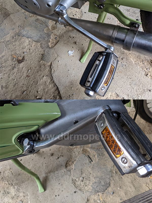

Guten Morgen,
ist liniert, nicht geklebt.
Kurz zu den Pedalen: Ich denke eigentlich schon, dass die richtig montiert sind, nicht? Am Pedalarm links ist ein "L" eingeschlagen und am rechten nichts. Sollte der rechte falsch sein, müsste dieser irgendwann mal durch einen falschen ersetzt worden sein, was ich aber nicht glaube. Wenn es aber der falsche wäre, dürfte dann nicht das Pedal nicht passen?
Zum Vergaser: ich denke das ist ein 122-4. Original müsste ein 121, oder? Stört mich aber nicht.

Der rechte Pedalarm ist absolut richtig.

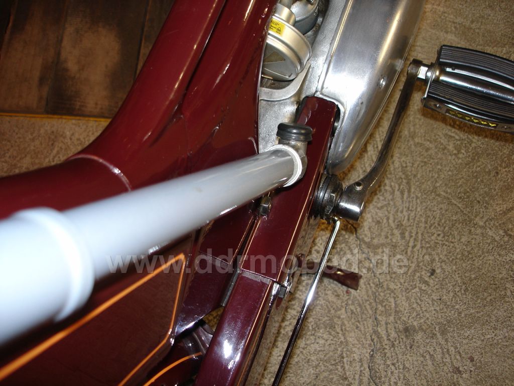

Meine Luftpumpe hat die gleichen Abmessungen und sie passt:
Wolfgang

Den unteren Halter muss man halt etwas biegen:

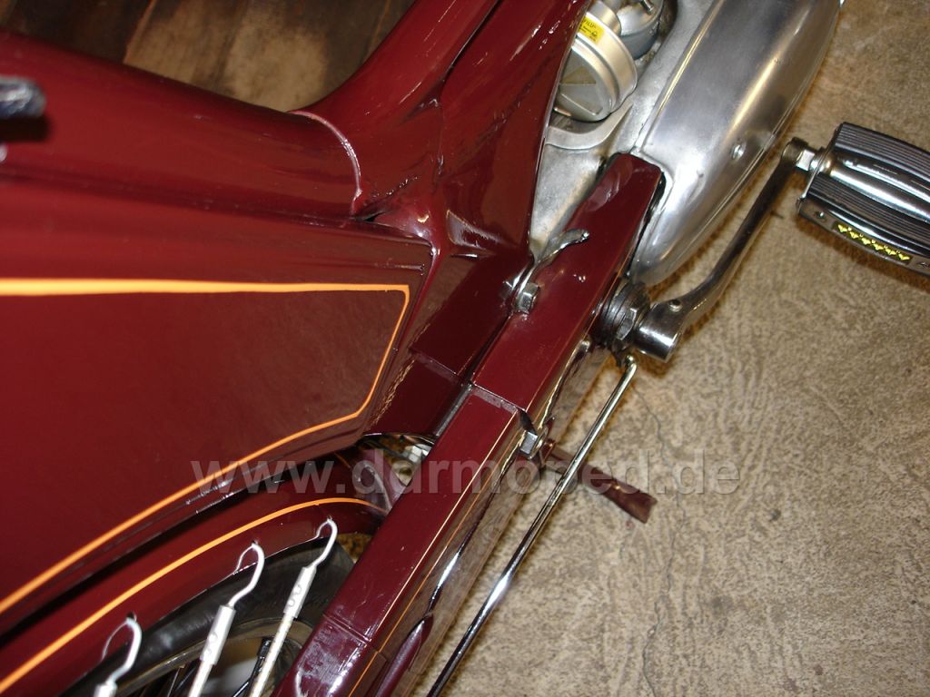

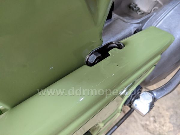

Ich vermute beim geteilten Kettenschutz ist die Halterung eine ganz andere. Beim einteiligen Kettenschutz sieht das ja ganz anders aus und da ist auch nix mit biegen.
Ich gehe also mittlerweile generell davon aus, dass beim geteilten Kettenschutz die dickere Variante passt, beim einteiligen Kettenschutz jedoch nur die dünnere Variante der Pumpe.

Dein rechter Pedalarm ist leider ein linker. Halte den mal an den linken Pedalarm und Du wirst sehen, dass die beiden gleich sind. Du erkennst es sehr schnell an den Schraubenköpfen. Sie müssen angebaut rechts wie links immer nach unten zeigen. rolleyes.gif

Man muss einfach mal auf Seite 1 die Beträge von Norbert lesen, dort beschreibt er ganz genau welche Pumpe SR1 und welche SR2 ist. Auch die Maße sind dort vermerkt.
Beim SR1 passt nur die dünnere Luftpumpe mit dem schmalen Endstück.
Und um noch eine Frage zu beantworten.
bei den unteren Luftpumpenhaltern gibt es auch zwei Ausführungen. Eine für den geteilten Kettenschutz und einen für den einteiligen Kettenschutz.

Nein es passt nur die SR1 Luftpumpe.
Wie gesagt, der Halter für den geteilten Kettenschutz ist konstruktionsbedingt nur etwas anders gefertigt, der Rest ist gleich.
Wäre ja auch unlogisch wenn beim älteren SR1 Modell mit geteilten Kettenschutz eine SR2 Pumpe passen würde und bei den späteren Modellen mit einfachen Kettenschutz nicht mehr.
