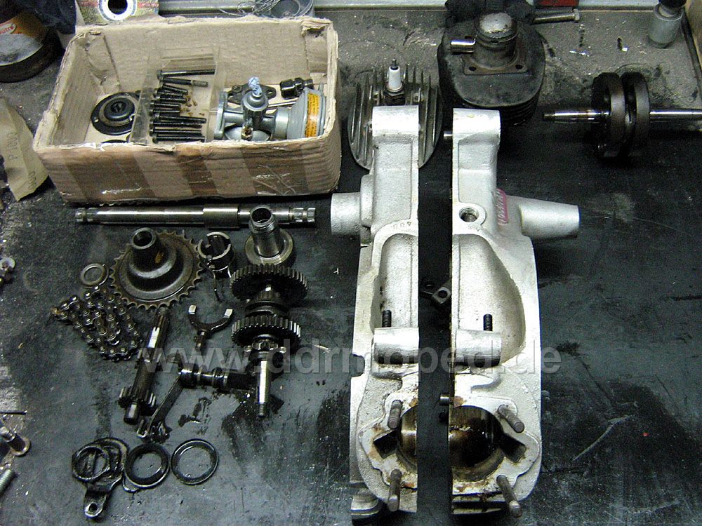

So, ich habs getan.
Alles ist ab und ausgebaut. Die Lagersitze der KW sind spiegelblank poliert.
Die beiden anderen Wellen sind nicht ganz so schlimm, aber die Kupplungswelle wird trotzdem getauscht. Die Antriebswelle muss ja wegen der Fahrradfunktion bleiben. Bei der scheint auch der Lagersitz noch gut zu sein. Ein neues SKF Lager ging probehalber nicht so einfach drauf.
Auch sonst ist das Getriebe in einem guten Zustand. Die Löcher der Losräder halten locker noch 20 Jahre. biggrin.gif Die Garnitur werde ich auch wieder verwenden. Das Kolbenringstossmaß ist 0,4-0,5mm.
Interessant ist vielleicht noch die "dreinockige" Pedalwelle bei Motornummer 064094.
mfg Toni

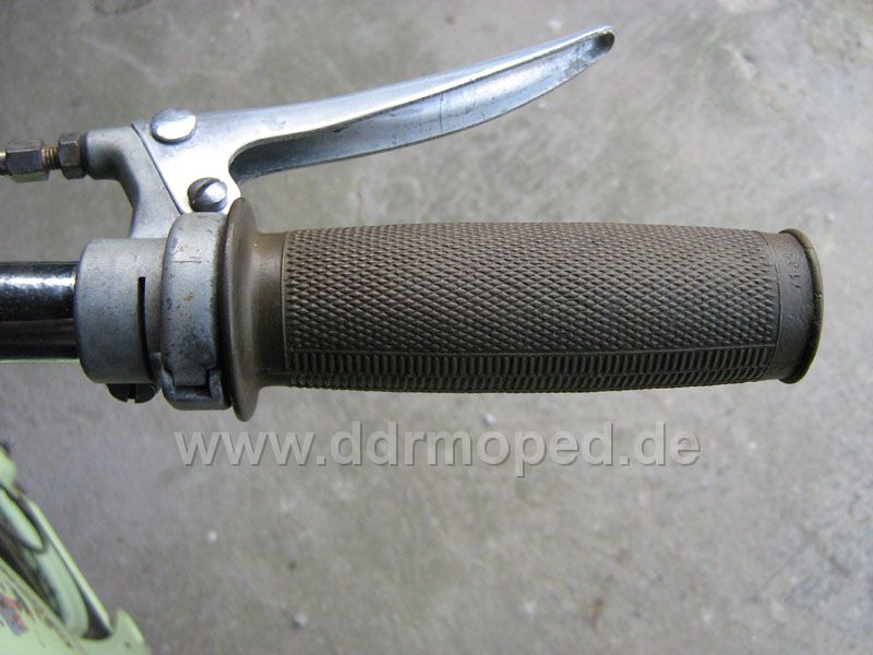

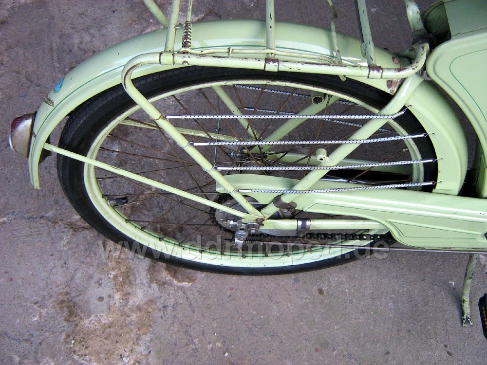

Heute hab ich einige notwendige Handgriffe an meinem SR1 gemacht.
Das Vorderrad hatte ich anfang der Woche schon draußen um die Bremsen und die Radlager zu überprüfen.Das Selbe war heute hinten zu machen.Alles ging gut von der Hand und es gab keine bösen Überraschungen.Die Radlager sahen noch sehr gut aus, genau wie die Bremsbacken.

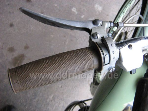

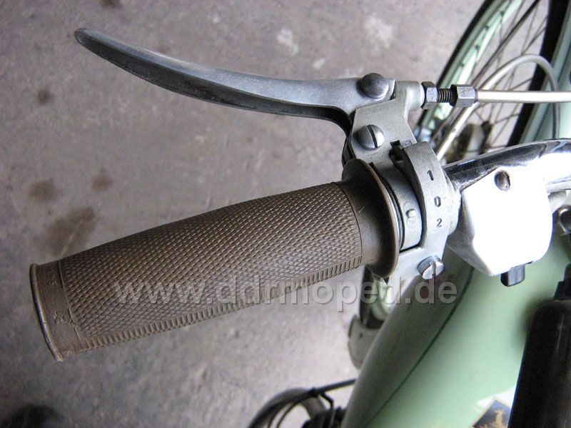

Zwischendurch hab ich auch die Armaturen gereinigt, neu geschmiert und die Griffgummis mit Spüli und Bürste vom Dreck befreit.
Alles was jetzt noch gemacht werden muss, wie das Tauschen der Kette und ein neuer Kupplungshebel, wird vor der ersten größeren Ausfahrt noch gemacht.
1964 Spatz, rot, patiniert
Cloyd
Geschrieben am: 25.04.2010, 18:59
Beiträge: 3467
Mitgliedsnummer.: 2144
Die Gummis sind original neu!
Cloyd
Geschrieben am: 25.04.2010, 19:00
Beiträge: 3467
Gasarmatur...

Geschrieben am: 25.04.2010, 19:02
Beiträge: 3467
Schaltarmatur...

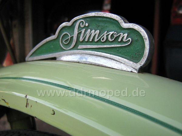

Zu Guter Letzt noch ein Detailfoto.
Man sieht, dass die Linierung nicht mit einem Pinsel aufgetragen wurde.Hinten siehts genau so aus.
mfg Toni
