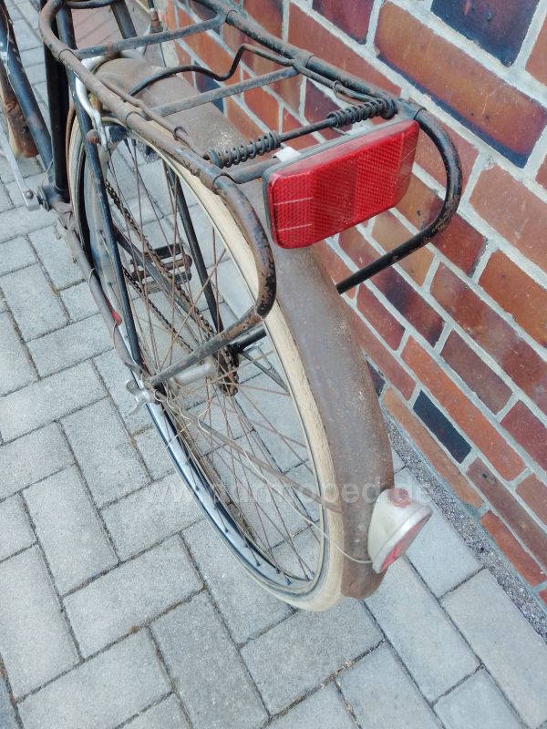

Hallöchen,
das Rad hatte ich auch auf meiner Favoriten-Liste 😁. Schön, dass Du es Dir gekrallt hast. Soweit ich es sehen kann, ist das Rücklicht falsch, ansonsten ziemlich komplett erhalten! Wie ich mich kenne würde ich versuchen den aktuellen Zustand zu erhalten und das Beste dabei heraus holen, aber auch ein Neuaufbau sieht bestimmt hammer aus. Kannst mir Deine neuste Errungenschaft zeigen, wenn ich den Rahmen abhole 😉
LG Christian
Rücktritt
Geschrieben am: 18.07.2022, 06:48
Beiträge: 485
Mitgliedsnummer.: 11506
Mitglied seit: 04.11.2020
Dann hab ich dir wohl das Rad weggeschnappt. biggrin.gif 26er sind eigentlich nicht mein Fall, aber hier war mal alles Relevante vorhanden und somit bleibt eine fast hoffnungslose Teilesuche aus. Dynamo und die vordere Bremszange ist auch nicht mehr original, aber auch das findet sich ja ohne Probleme.
Da kann man sicher noch was rausholen, so abgerockt kann das auch gut aussehen, das stimmt. Aber auch komplett neu aufgebaut hat seinen Reiz. Mal sehen was ich schlussendlich mache. laugh.gif
Auf jeden Fall muss das vordere Schutzblech geschweißt werden, das ist kurz über der Strebe komplett durchgerissen. Ich bin aber einfach nur froh, dass sie überhaupt noch dran sind.
Und sehr gern! Ich kann dir dann alles mal zeigen. Das Meiste ist aber noch nicht fahrbereit. rolleyes.gif

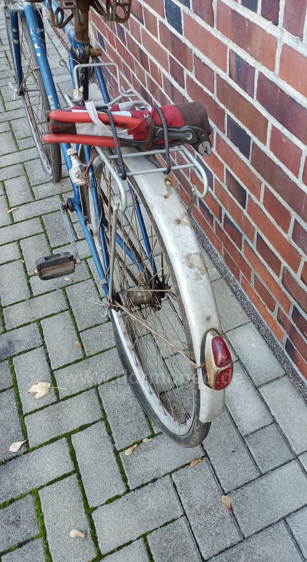

Ich hab mal wieder nicht die Finger von einem weiteren Sportrad lassen können. Eigentlicher Plan war es zu schlachten, da auf den ersten Blick schwer beschaffbare Teile fehlen.
Und einem anderen Projekt fehlen genau die Gabel, der Lenker und der Sattel. 😄
Bei näherer Betrachtung bin ich aber der Meinung, dass hier durchaus mehr zusammenpasst als man denkt.
Der Rahmen ist von 1959 und die Naben auch. Nun meine Theorie und ich würde gern eure Meinung dazu hören.
Ich denke, dass es ein SH14/1 ist. Im Wiki ist ja zu lesen, dass die letzten Modelle mit Felgenbremse ausgeliefert wurden, was hier der Fall wäre und dadurch natürlich Alu-Felgen verbaut werden mussten. Vorn ist es eine D-Profil Felge, bei der ich davon ausgehe, dass sie original ist. Hinten wurde die Felge mal gegen eine 5-Kant ersetzt, aber die Nabe ist noch die Ursprüngliche. Eine Rücktrittnabe spricht auch für ein SH14/1. Das Schutzblech hinten wurde mal gewechselt und repariert. Im hinteren Teil ist auch ein Stück daruntergeschraubt, bei dem ich vermute, dass dies das originale Schutzblech ist. Auf die letzten Jahre kann es ja gut sein, dass auch bei den /1ern Alu Bleche verbaut wurden, so wie bei Diamant es ja immer der Fall war. Ein letzter Modernisierungsversuch?
Und nun ein paar Bilder, was meint ihr? 😄

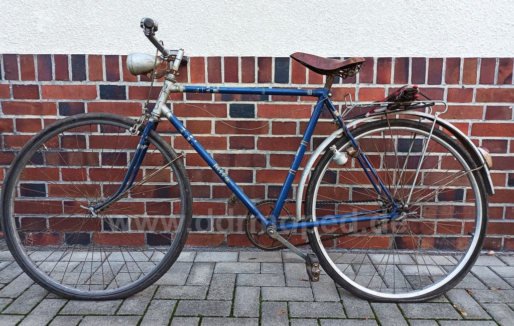

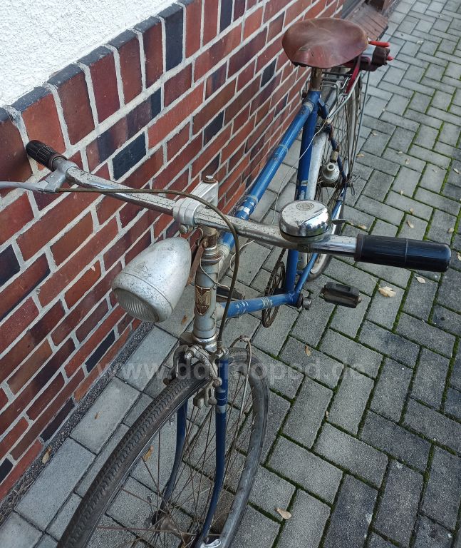

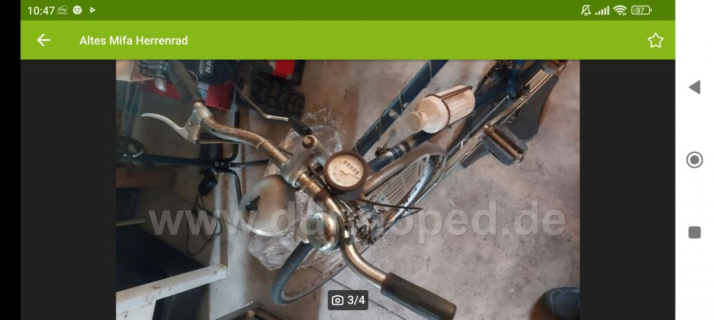

Hallo liebe Mifa-Gemeinde,
vor nicht allzu langer Zeit habe ich dieses SH14/2 (Bj 1959/60) bei ebay erstanden und bis auf das Hinterrad plus Nabe und die fehlende Hinterradbremse sieht es recht original aus. Allerdings frage ich mich, welche Alufelgen bei diesem Modell verbaut wurden. D-Profil ist sicherlich eine Möglichkeit, aber kann es auch sein, dass andere Alu-Laufräder verbaut wurden? Auf den Bildern ist es nicht so ganz zu erkennen, inwiefern die Laufräder original sind. Wäre toll hier nich ein paar Infos zu bekommen!
Noch steht das Mifa nicht bei mir, aber sobald es da ist werde ich es nochmal genauer unter die Lupe nehmen und vorstellen bevor es an die Restauration geht 😁
LG Christian
