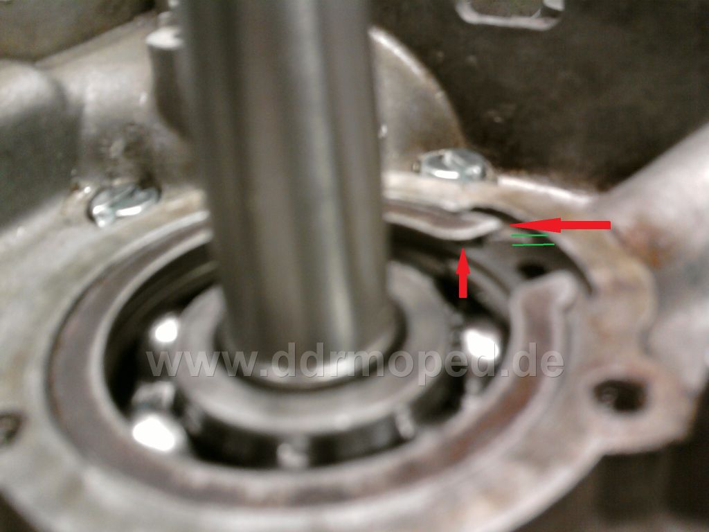

Ich bin gerade dabei meinen Essimotor zusammenzubasteln. Nun gings an die KW- und Schaltwellenausgleichsscheiben. Mir fiel auf, dass das rechte KW Lager so tief sitzt, dass die Ölleitscheibe auf dem Steg der Bohrung aufliegt und nach unten zum Lageraußenring kippelt. Das heißt, ich habe eine Distanz zwischen Ölleitscheibe und Lageraußenring auszugleichen. Da nun aber im Thread vorher erörtert wurde, dass die Ölleitscheibe direkt aufs KW Lager soll, bin ich mir unschlüssig, wie ich weiterbauen soll. Ich habe dazu mal ein Bild angehängt. Grün liniert die Distanz zwischen Auflagefläche der Ölleitscheibenoberkante und Lageraußenring.

...Distanzscheiben auf der Kupplungsseite einbauen (zwischen Lager und Sprengring).
Aber darauf achten, dass die KW nicht zu sehr aus der Mitte kommt, soll heißen - beiderseitig ausgleichen.

Ui, das klingt aber nicht gut... hieße ja, dass ich den Kladderadatsch nochmal auseinanderposamentieren müsste. Da gehn mir doch auch die Lager flöten :/ Die KW sitzt derzeit schön mittig, bekommt man das nicht einseitig bisschen hübsch? Gibts da nen Trick 17? Beispielsweise, wenn ich mir ne Ausgleichsscheibe baue, die im maximalen Innendurchmesser nicht kleiner ist, als die Ölleitscheibe bzw der Lageraußenring. Ob das Lager nun weiter außen steht oder in gleicher Form eine Ausgleichsscheibe liegt, sollte doch egal sein, oder?
Edit: ich lass es so, da ja auch nix schleift. Eh ich noch die Lager und Simmerringe himmel beim Zerlegen.

Ernie56
Geschrieben am: 20.12.2016, 13:03
Beiträge: 510
Mitgliedsnummer.: 4337
Mitglied seit: 03.04.2011
QUOTE (NorbertE @ 15.05.2006, 10:40)
Nun legen wir uns die Lager zurecht(6302 für Kurbelwelle,6301 für Abtriebswelle) und 2 oder 3 Gehäuseschrauben. Ausserdem 2 passende Rohrstücken fürs Lagereindrücken, denn durch die herausstehenden Wellen ist mit Hammerstiel nun nichts mehr. Dann erwärmen wir die rechte Gehäusehälft analog der Linken.
Die nun folgenden Arbeitsschritte müssen wir zügig machen: heisse Hälfte auflegen und mit den 2 oder 3 Gehäuseschrauben fixieren. Lager aufstecken und bis Anschlag eindrücken. Auch dabei kann ein leichter Schlag nicht schaden. Wichtig ist, dass die Lager auf Anschlag der Lagersitze der Wellen sitzen und gerade aufgesetzt und eingetrieben werden müssen. Man kann sich dort schnell die Finger verbrennen, deshalb Vorsicht. Handschuhe machen sich dabei auch nicht besonders gut.
Fertig. Und nun auskühlen lassen.
Hallo Norbert.
Ich möchte meinen Motor sehr gerne nach deiner Anleitung montieren.
Ich habe mir alles bis zu diesem Abschnitt Aufmerksam durchgelesen aber hier an dieser Stelle fühle ich mich auf einmal Verlassen da du abrupt das Thema wechselst und nicht wieder zurück kehrst _uhm.gif Ich habe die Montage der beiden rechten Kugellager folgendermaßen verstanden!
Auf Kurbel und Abtriebswelle jeweils eine 0,2mm Ausgleichscheibe legen dannach die angewärmte rechte Motorhälfte auflegen und mit 3 Schrauben sichern dann die lager bis zur Endposition Eindrücken,ok bis hierher kann ich deinen Ausführungen folgen!
Aber wozu liegt die Ausgleichscheibe zwischen Kugellagersitz und dem Kugellager wenn das Lager dann beim Einsetzen bis in die Endposition geschoben werden soll?
Ich hatte schon einen Motor bei dem ohne diese Maßnahme zwischen Dichtringdeckel und Olleitscheibe nur soviel Platz war das ich kaum das Axialspiel der Kurbelwelle ausmessen konnte!
Ich habe es so verstanden das du auf diese Weise das Axialspiel der Kurbel und der Abtriebswelle vorab einstellst aber was passiert mit den Ausgleichscheiben nach der Montage der beiden Kugellager?
Die beiden Motorhälften müssen nach dem Auskühlen ja wieder auseinander dirigiert werden damit das Getriebe eingebaut werden kann!
Und außerdem müssen doch die beiden vorher montierten Ausgleichscheiben wieder entfernt werden oder?
In deinen weiteren Ausführungen erklärst du dann letztendlich das Einstellen des Axialspiels beider Wellen unter Zuhilfenahme weiterer Ausgleichscheiben und von da ab Begreife ich gar nichts mehr!
Verstehe mich bitte nicht falsch dies ist keine Kritik lediglich die Bitte um eine Erklärung damit ich bei der Montage keinen Scheiß baue!
Ich finde diese Art der Montage eigentlich logisch aber dennoch besteht doch immer die Gefahr das sich die beiden Kugellager beim wieder Trennen der Motorhälften aus ihre Position bewegen vorallem wenn die Lagersitze nicht mehr Perfekt sind! hmm.gif
Mfg.Ernie

QUOTE (Ernie56 @ 20.12.2016, 14:03)
Nach auskühlen der Motorhälften ziehst Du diese wieder auseinander um die Ausgleichscheiben entfernen und das Getriebe komplettieren zu können. thumbsup.gif
Es macht Sinn bei der Montage der KW Lage diese mit etwas Lagerkleber zu sichern dann bewegen die sich nicht mehr beim trennen der Motorhälften wink.gif
Wenn Du kaum Axialspiel hast ist ja nicht schlimm umso weniger mußt Du ausgleichen um 0,2 erreichen zu können.
