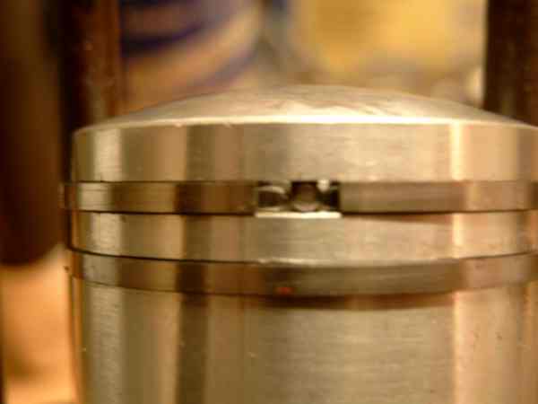

Bevor es nun an die Zylindermontage geht, noch etwas zu den verschiedenen Kolben und Kolbenringen:
Ältere Kolben, wie der linke auf dem Foto, haben Kolbenringe mit 2,65mm Breite. Die Neueren nur noch 2mm. Die Sicherungsstifte waren ausserhalb der Mitte eingesetzt und die Ringe hatten diese "Nasen". Die Verschleissgrenze bei zusammgedrückten Ringen ist 0,8mm(Auf dem Foto sind die Ringe offen!)
Wenn man also einen alten Kolben verwenden muss oder will, sollte man auf diese Details achten. Bei Montage schon gelaufener Kolben muss man auch die Passnuten der Ringe reinigen. Dazu eignet sich ein zerbrochener Kolbenring hervorragend. Ein Schraubendreher weniger, da die Gefahr besteht, die Kanten der Nuten zu verletzen.

Bei den neuen Kolben, wie ich ihn gerade montiert habe, arbeitet man anders: der Sicherungsstift sitzt mittig in der Nut und die Ringe haben auch die Nasen ausenliegend, also 90 Grad versetzt. Den verjüngten Teil sieht man nicht; er liegt innen. Das Verschleissmass von 0,8mm gilt auch hier.

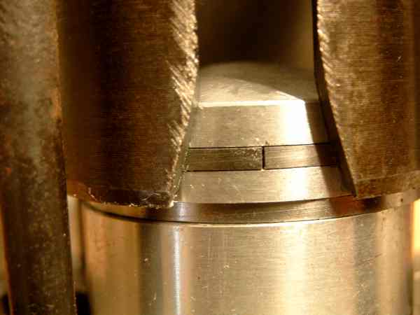

Hier steckt nun der Zylinder probeweise auf dem ersten Ring. Das Mass ist hier (neu!) 0,1mm. Bei diesem "Draufstecken" hilft ungemein der unten konisch geschliffene Zylinder. Es rutscht eigentlich von selber drauf und man braucht die vielbeschworenen Bleche oder Ringspanner absolut nicht. Nur Daumen und Zeigefinger. wink.gif
Man sieht auch deutlich, wo am Zylinder etwas "weggenommen" wurde biggrin.gif

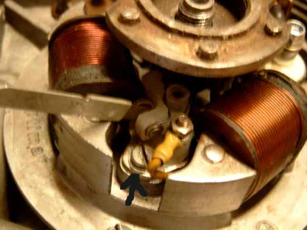

Jetzt setzen wir die Grundplatte drauf. Beim Ausbau habe ich die alte Stellung markiert(oberer Pfeil). Ich setzte an dieser Stelle, wenn ich die Platte schon draussen habe, generell einen neuen Kondesator und auch einen neuen Untrerbrecher ein. Oben sieht man, dass an der Zündspule der Hochspannungsdraht abgebrochen war. Dort habe ich ein Stück angelötet und dann mit mehreren Lagen Schrumpfschlauch isoliert. Für die Hochspannungsisolierung geht auch ein "entkerntes" Stück Zündleitung.
Der untere Pfeil zeigt den mit Silikon eingeklebten Sicherungsbolzen 4mm für die Kupplungsbetätigung. Der ist nicht ganz bündig drin, sodass man ihn noch mit einer Zange greifen kann.
Es ist auch schon das Ritzel aufgesteckt, was ich aber wieder runtermachen werde. 1. ist es ein 14er (damit fährt man dann senkrechte Wände hoch biggrin.gif ) und 2. ist es schon sehr abgearbeitet, was den Kettenverschleiss förden und die Gefahr des Kettenspringens erhöhen würde. das muss also neu werden.
Im nächsten Bild kommen wir zur Einstellung des Untrebrecherabstandes.

Und das geht ganz einfach. Wir brauchen dazu eine Fühllehre 0,4mm und den Nocken einer Schwungscheibe. Es geht auch(etwas umständlicher zwar) mit der kompletten Schwungscheibe. Den Nocken gewinnt man von einer alten Schwungscheibe durch abschleifen der Nieten. Auf der Kurbelwelle steckt die passfeder (halbmond) in der Nut und nun stecken wir den Nocken drauf und drehen icn so, dass der Unterbrecher ganz geöffnet hat. Also an die Höchste Stelle.
Die mit Pfeil gekennzeichnete Schraube ist locker. Jetzt wird die Fühllehre zwischen die Untrebrecherkontakte geschoben und die Schraube angezogen. Beim Hin-und Herdrehen des Nockens sollte die Fühllehre nun nicht von allein rausfallen. damit haben wir den Unterbrecherabstand auf die vorgeschriebenen 0,4mm eingestellt. Nun gehts ans kontrollieren oder Einstellen des Zündzeitpunktes.

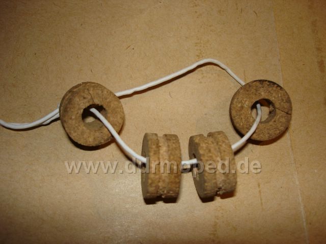

Die Kupplungshebel mit der Nase oben verwende ich selbst nicht. Dort ist das einfachste, die Gummilippendichtung komplett zu entfernen und durch eine Korkdichtung zu ersetzen.
Geschrieben am: 11.02.2008, 20:30
Korkdichtung Marke Eigenbau für die Kupplungswelle:

Hallo, ich möchte dieses Fred noch einmal wiederbeleben. Kann ich so eine Korkdichtung auch im zusammengebauten Zustand wechsel oder muss ich den Motor zerlegen?
Sonnige Grüße aus Berlin von Lui
Geschrieben am: 26.05.2008, 16:08
Lui,
das geht im eingebauten Zustand. E-Deckel ab, Sicherungsstift raus, Bowdenzug aushängen und Welle nach unten aus dem Motor ziehen. Dichtung wechseln und wieder rein damit.
