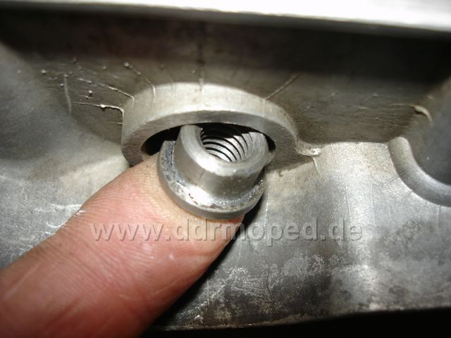

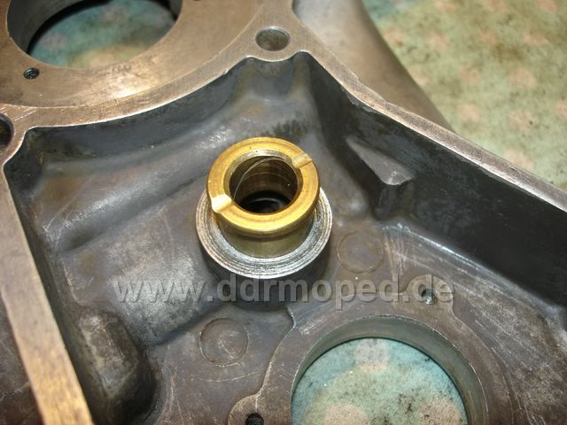

Von meiner Seite heute auch noch ein Nachtrag. In Norberts Doku fehlt noch die Anleitung zum Austausch des beiden Bronze-Lagerbuchsen.
Ich gebe zu, dass diese meist noch zu verwenden sind. Bei meinem 57er Motor musste ich diese aber wegen Verschleißes unbedingt austauschen. An eine Buchse kommt man ja von der Kupplungsseite aus wunderbar ran. Bei der anderen wird es schon schwerer. Ich habe mir daher eine Abziehvorrichtung gebaut.
Zunächst muss das passend gedrehte und mit einem Innengewinde M8 versehene Unterteil des Abziehers über das Loch der Kupplungswelle hinter die Hülse gefädelt werden.

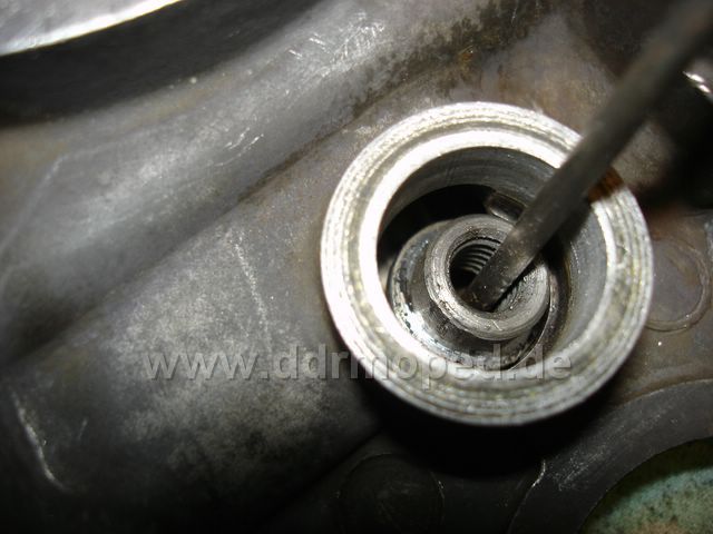

Geschrieben am: 05.11.2008, 19:44
Dann mit einem Draht schön in die Mitte fummeln. Damit das besser zu sehen ist, habe ich das mit einem Gehäuse ohne Laufbuchse fotografiert.

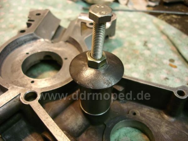

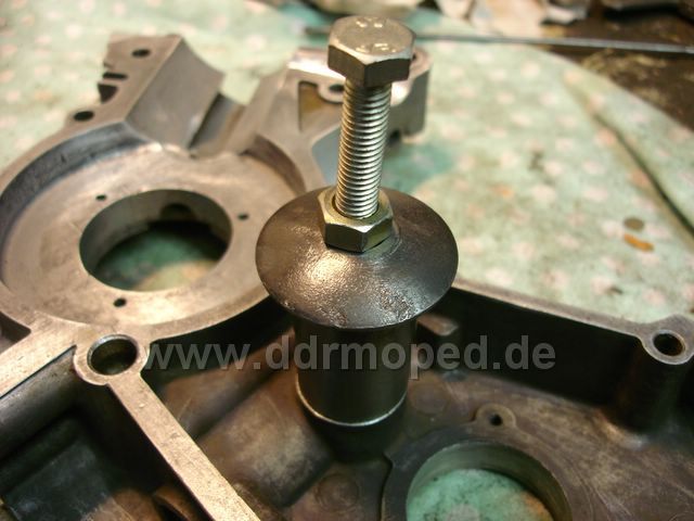

Dann kommt der Abzieher zum Einsatz. Die Schraube M8 wird zunächst in das Gewindeteil eingeschraubt (über das Loch der Kuppungswelle gegenhalten). Dann wird die Hülse über die Buchse gestülpt, die Mutter festgeschraubt und unter Gegenhalten des Schraubenkopfes die Buchse aus dem Gehäuse gezogen.
Bitte nicht vergessen, das Gehäuse vorher anzuwärmen.

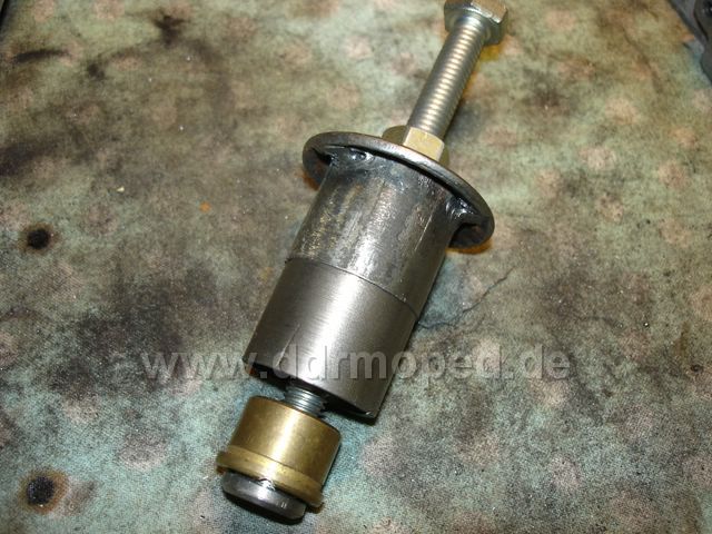

Geschrieben am: 05.11.2008, 19:50
So sieht das Hilfsteil komplett aus. Die Buchse ist raus. (Sorry, ich hatte hier zum fotografieren die Buchse falschrum drin. Der Bund muss natürlich in die andere Richtung.)

Die neue Buchse rutscht fast allein in das Gehäuse, wenn dieses ordentlich erwärmt wird. Bitte ohne Gewalt!!! Die Ölleitnute müssen senkrecht verlaufen.
