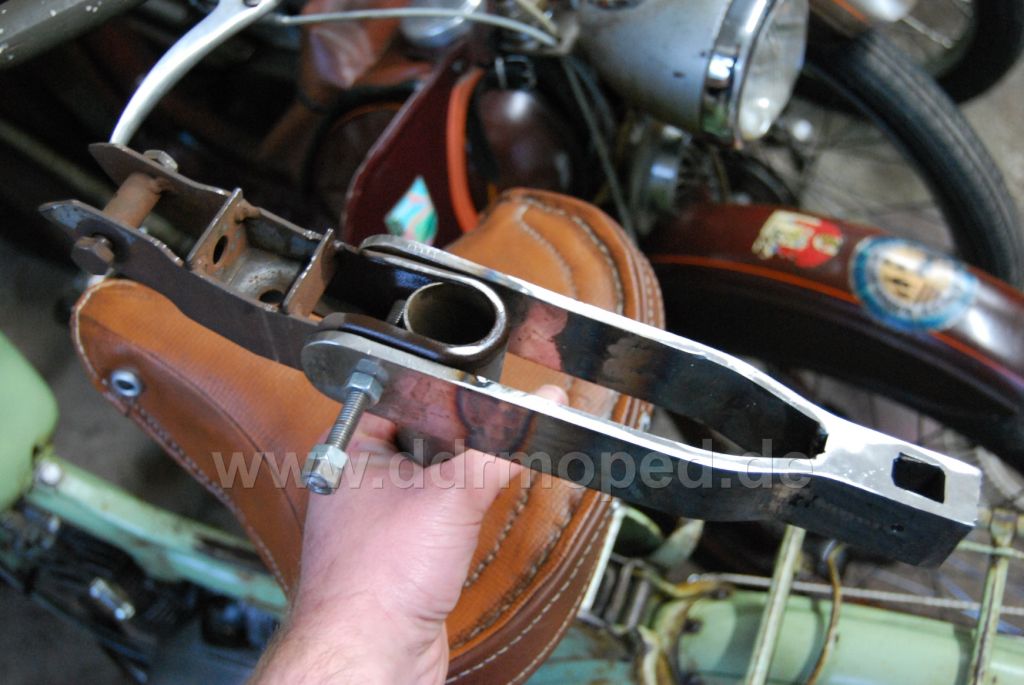

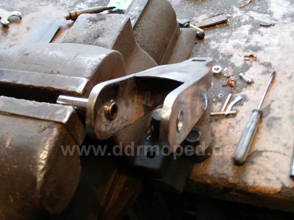

Die FAST fertige Kupplung: Das "Vierkantloch" muss noch mit der Feile angepasst werden, ein oberes Verstärkungsblech (wie am Prototypen von Oswald, 2 Seiten vorher) kommt noch drauf, und etwas "Kosmetik". Und dann fehlt ja noch der horizontale Drehpunkt an der Sattelstütze, sodass einerseits Klemmung der Sattelstütze und andererseits Drehbarkeit der Kupplung gewährleistet sind. Das erfolgt über zwei Buchsen, die vorne an der Klemmschraube zwischengesteckt werden. Deshalb ist es so wichtig, dass die Häften der Kupplung insgesamt breiter als die Sattelstütze sind. Später dann mehr dazu...

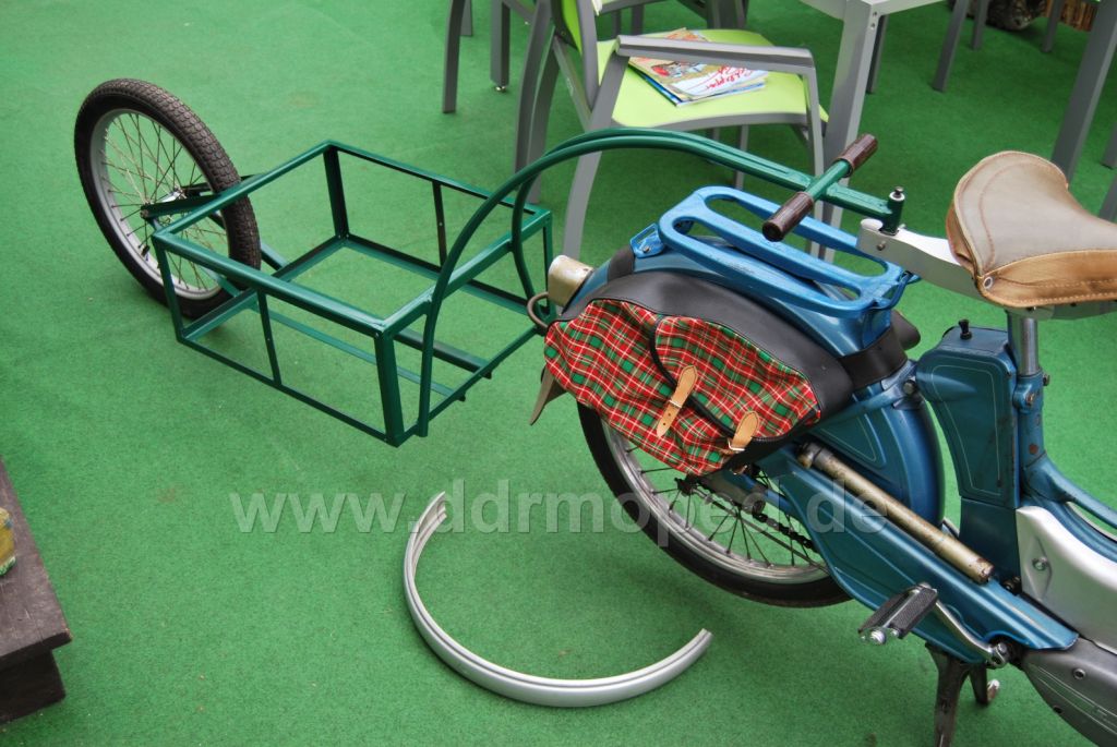

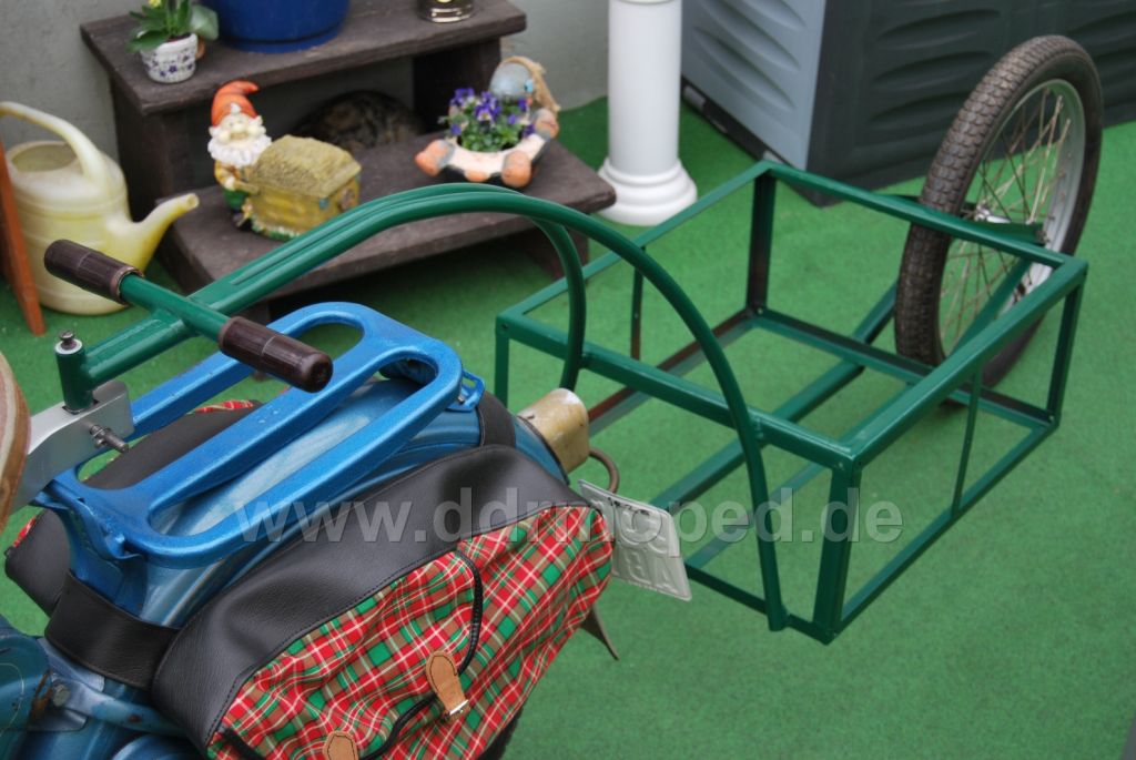

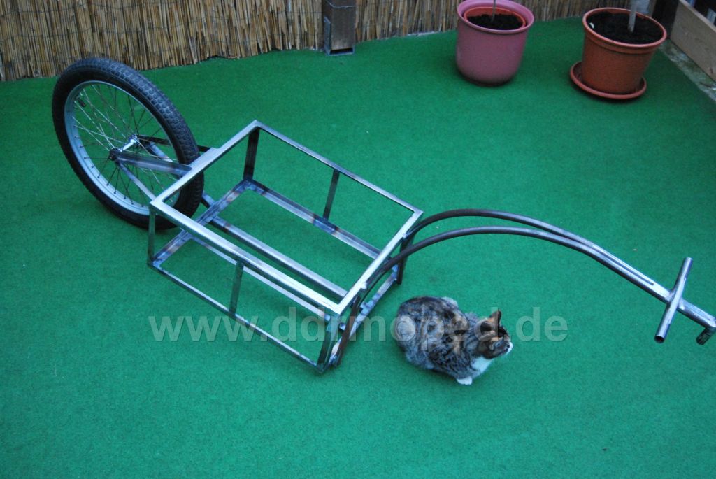

Zum UT mit dem Hobel?? Ich hab aber keine Ösen für Spanngurte vorgesehen... Also Gepäck und Zelt ODER Brausekasten  .... Dann musst du aber den Rollka mitnehmen! mfG Christoph
