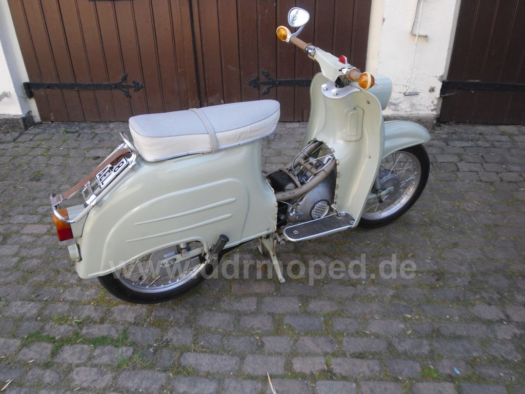

Mal noch ein Bild.. Ist ja sonst nur Text..
