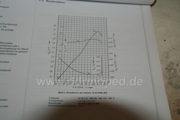

Sehr interressantes Textdokument was du dort hast. Lambda heißt das Verhältnis von Luft zu Benzin. 14,2 kg Luft zu 1kg Benzin ist Lambda 1. Bei Lambda 0,9 laufen Motoren Leistungsmäßig am besten. Also leicht fett.. Leicht bitte! wink.gif
Lambda 1 ist aber Abgastechnisch gesehen besser da du weniger Kohlenmonoxid hast. Da wir keinen Kat haben der das Oxidiert zu dioxid ist das ne Killerwolke ph34r.gif die mancher zieht... Monoxid wird im Blut besser gebunden als Dioxid. Wenn zu viel wird hilft nur noch reiner Sauerstoff ansonsten schaust du die Kartoffeln von unten an laugh.gif
Interressant das die damals schon Lambda größer 1 probiert haben.. Bedeutet deutlich heißere Verbrennung was dann die dicken Kühlrippen der MZ nach sich zog.. Mit Lambda 3 wird oder wurde teilweise in PKWs schon gefahren. Das geht aber nur mit schichtladung um das ganze noch zu Zünden. Also Nasenkolben der ne fette Wolke um die Zündkerze schleiert und außen ist nur noch Sauerstoff.

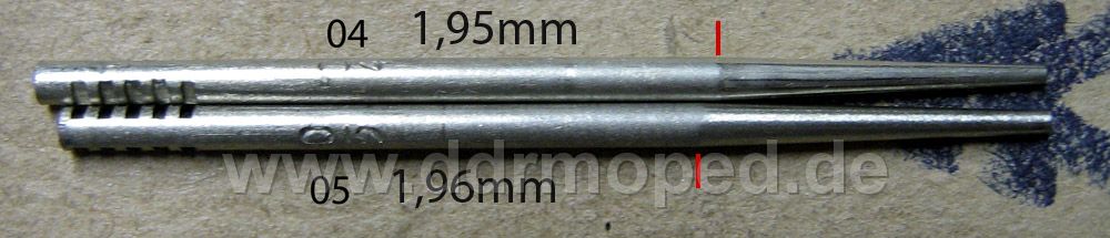

Die Zweite Sache ist ein Vergleichfoto von 04 und 05 Nadel.Die Dicke steht auch mit drauf und die roten Striche markieren die Stelle, wo der Kegel beginnt.Ich hab immer verschiedene Nadeln dabei, um Unterwegs schnell umzubauen.
Es kann sich also alles nochmal ändern.Wenn sie Sch**** fährt, fang ich wieder bei Null, bzw der Werkseinstellung an.Mal sehen... rolleyes.gif

3. So wie ich es vermutete.. Die 05er hängt aber in der 3.ten Kerbe laut Dokument und somit gleich der 04 er in Bezug auf Beginn der Verjüngung..
4. Für alle nachvollziehbar sollte sein das sie eindeutig dicker endet als die 04er.
