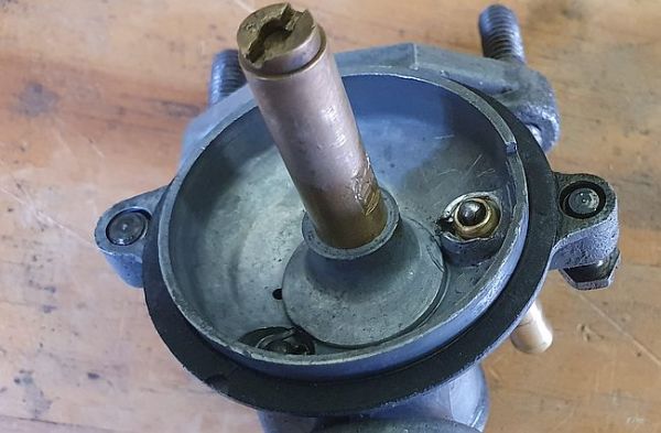

Als Erstes kam anstelle des alten Nadelventiloberteils ein M7 Gewinde eingeschnitten und dann ein neues Nadelventil vom NKJ 123 eingebaut.

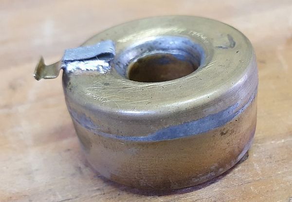

Da das neue Ventil nicht weit genug in den Schwimmerraum ragt, habe ich an den originalen Schwimmer ein Fähnchen angelötet. Das wurde aus einem schmalen DDR-Schlauchband angefertigt.
Erwähnen möchte ich natürlich auch, dass er Distanzring im Schwimmergehäuse angebracht ist!

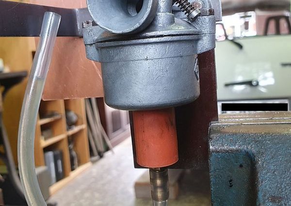

Jetzt lässt sich auch das Kraftstoffniveau einstellen. Es liegt im Verhältnis zum Vergaseroberteil deutlich tiefer als beim NKJ 123:

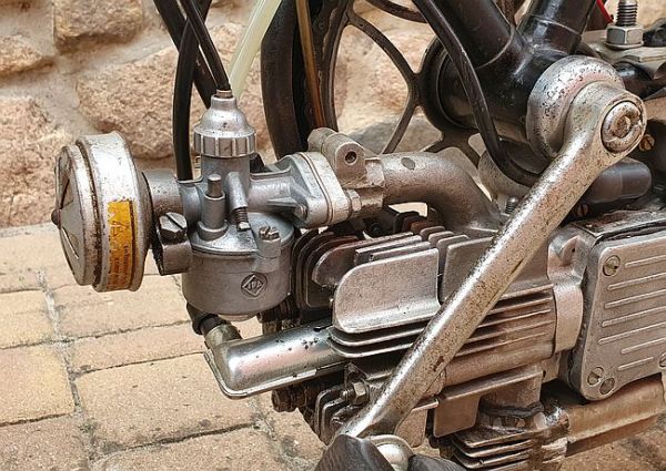

Die Probefahrt war erfolgreich! Natürlich muss ich noch etwas Abstimmung betreiben, wobei die Zylindergarnitur schon sehr verschlissen ist, aber der Steppke ist jetzt für Ausflüge bereit und hat heute schon fast 20 Kilometer hinter sich gebracht!
