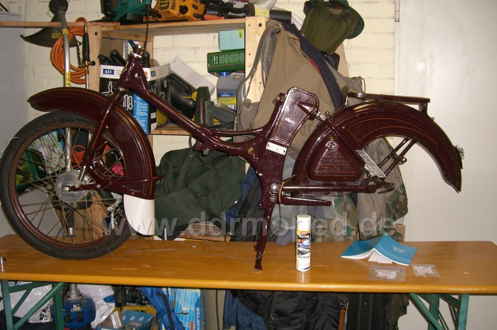

Mitglied seit: 08.11.2008
Ich habe mein SR2E fast vollständig behandelt.
Der originale Lack wäre eigentlich fällig für eine Neulackierung.
Auch zu dokumentieren das ich viel Zeit, Geld und Mühe investiert habe.
Ich habe mich aber anders entschieden.
Hauptsächlich weil die Linierung noch so schön waren.
Den Rahmen musste ich aber neu Lackieren (leider ein Tick unterschied).
Ich habe aber nicht das Owatrol Öl verwendet.
Besser für alte Lacke ist Polytrol "Lackauffrischer" auch von der Fa. Owatrol.
Der größte Vorteil gegenüber dem Owatrol Öl ist das es sich nicht so schnell durch Regen oder Waschen abspült, es wird (ähnlich wie Lack) fest.
Der Polytrol Lackauffrischer wirkt nicht speckig oder fettig glänzend, sondern er dringt in den Lack ein und lässt Ihn frisch und natürlich aussehen, der Rost wird versiegelt.
Daniel

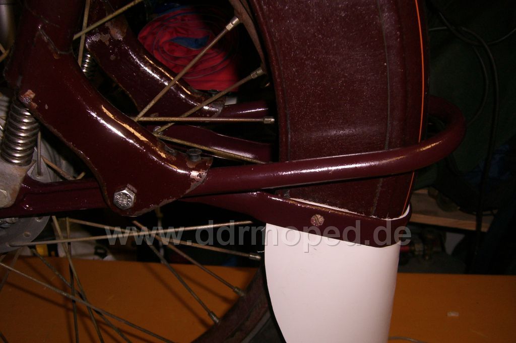

k750
Geschrieben am: 21.05.2009, 23:34
Beiträge: 47
Mitgliedsnummer.: 1663
Hier noch ein Detailfoto.
Die Schwinge und das Blech für den Schmutzlappen sind neu lackiert.
Der Rest ist Polytrol.
