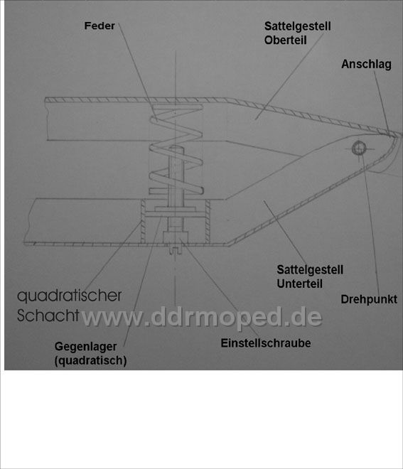

Ich habe mal von der Federvorspannungseinstellung eine Prinzipskizze gemacht.
Im Satteluntergestell ist ein quadratischer Schacht. In ihm wird das ebenfalls quadratische Gegenlager für die Feder geführt und kann sich so nicht mitdrehen, wenn an der Einstellschraube gedreht wird. Die Einstellschraube stützt sich mit ihren Bund am Satteluntergestell ab.
Durch Linksdrehung wird die Feder mehr vorgespannt und das Sattelobergestell wird gegen die Anschlagnase des Untergestells in der Nähe des Drehpunktes an der Sattelnase gedrückt.
(Zur besseren Darstellung wurde die Feder etwas verkürzt gezeichnet)

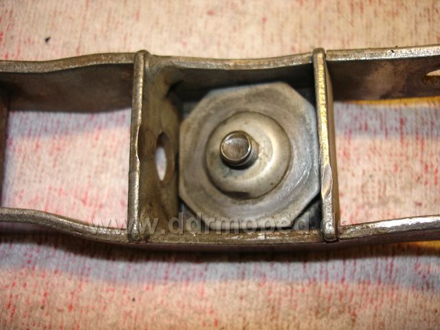

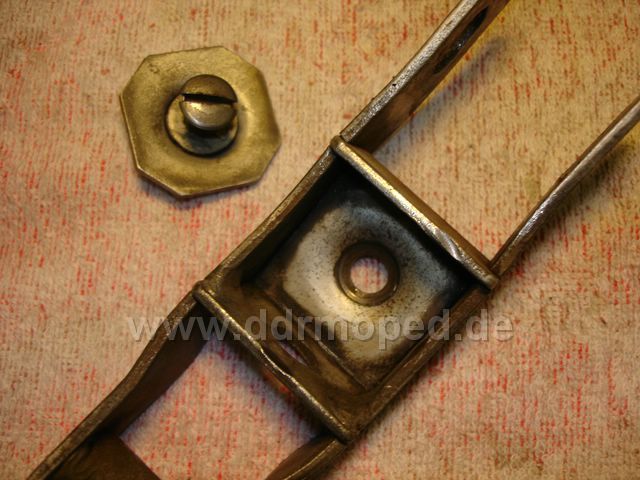

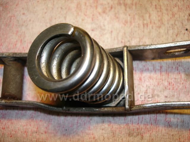

ih habe heute einen Sattel vom SR 2E aufgearbeitet und gleich mal Fotos gemacht. So sieht die Verstellerei von unten aus:
Geschrieben am: 02.03.2008, 15:45
Stellschacht mit Stellplatte und Schraube
Geschrieben am: 02.03.2008, 15:46
So ist der Aufbau:

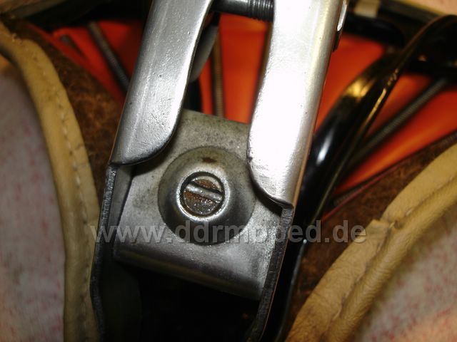

Geschrieben am: 02.03.2008, 15:48
Feder rein und Oberteil vom Sattel drauf.
Geschrieben am: 02.03.2008, 15:49

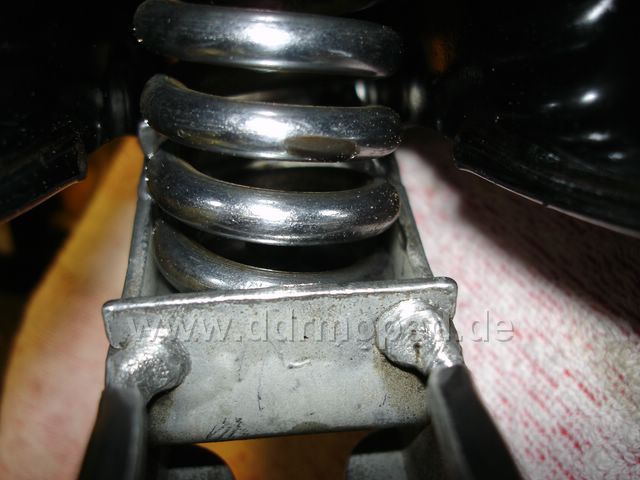

Blick von hinten auf die Sattelfeder:

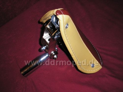

So - jetzt gibt es wie angedroht auch noch ein Bild von meinem fertigen Sattel!
