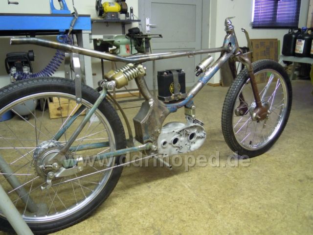

Es gibt Neues aus der Rennszene. Heute war Probezusammenbau:
Geschrieben am: 31.12.2011, 17:11

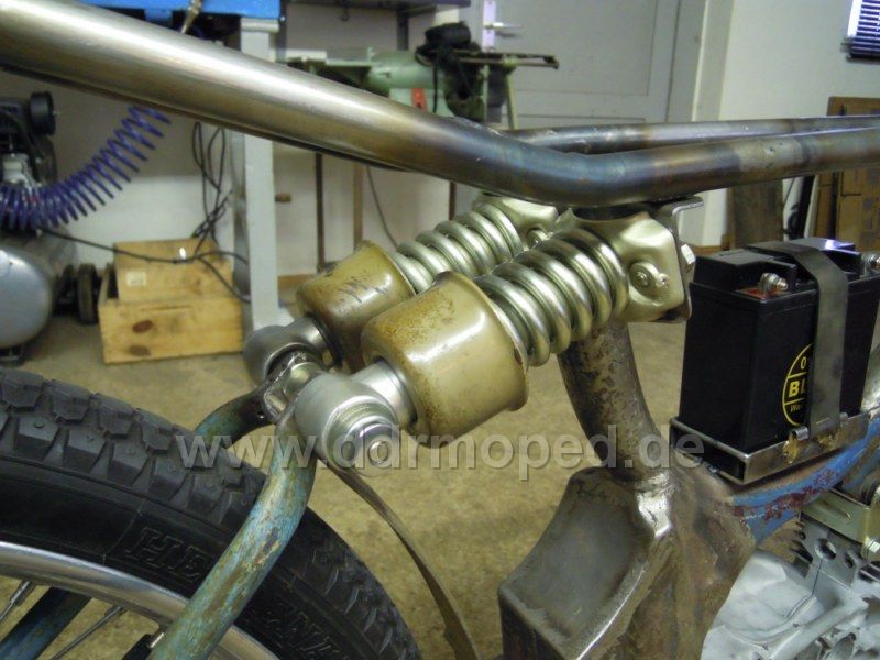

Doppelpaket:

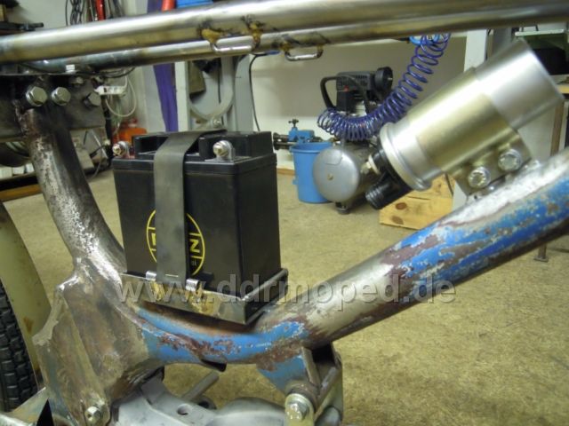

Der Platz für die Elektrik:
Die nächste Arbeit wird der Bau der Hinterradbremse sein.

Jürgen, ich würde deinem "Doppelpaket" einen durchgehenden Bolzen verpassen. Durch die Silentlagerung biegt sich der Bolzen immer hin und her, irgendwas wird dann eher früher als später nachgeben.
Geschrieben am: 02.01.2012, 11:28
QUOTE (ddrschrauber @ 01.01.2012, 20:14)
Hallo Tim,
genau der ist drin! Das ist auf dem Foto nicht zu sehen.
Viele Grüße
Geschrieben am: 02.01.2012, 11:48
Beiträge: 14959
Jürgen, wie hast Du den Obergurt befestigt? Vorne scheint es ja eine schnöde 8er Schraube zu sein. hmm.gif Da der Rahmen ja sowieso verhuracht ist, denk ich mal, verschweissen wäre besser. Oder ist die Schraube nur Fixierung?
Edit: Ich seh grad: hinten sind es auch nur 2 8er Schrauben.... hmm.gif
