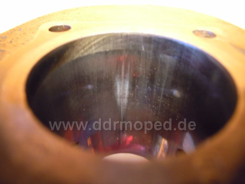

Hallo Rennfreunde,
hier isser, der Klemmer.
Am Freitag habe ich von meinem Motor mal den Zylinder gezogen. Das war der letzte Versuch bei der Firma Keilig. Nachdem ich ja schon mit meiner TS dort in die Kacke gegriffen habe, werde ich es jetzt lassen.

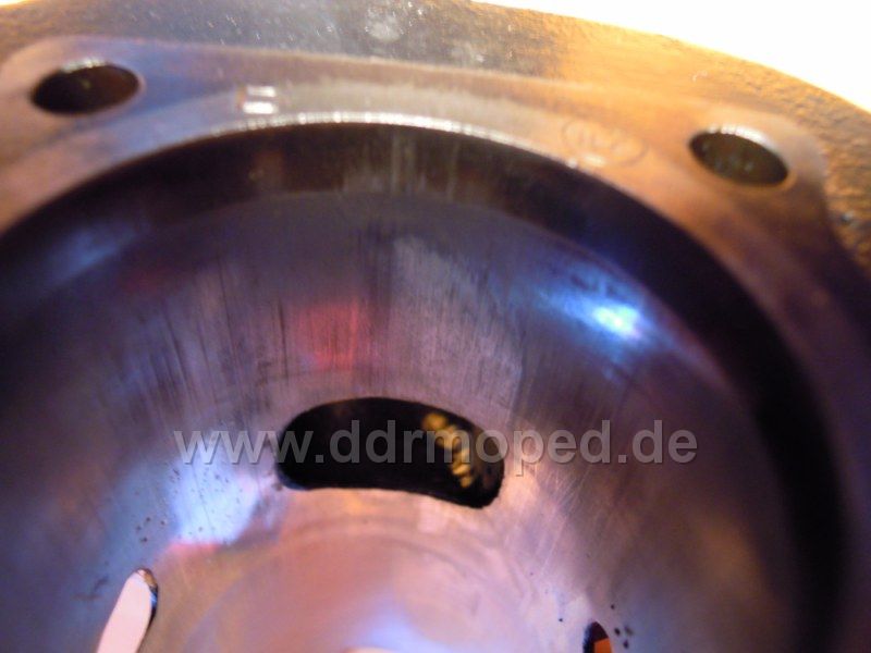

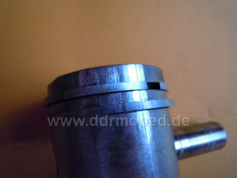

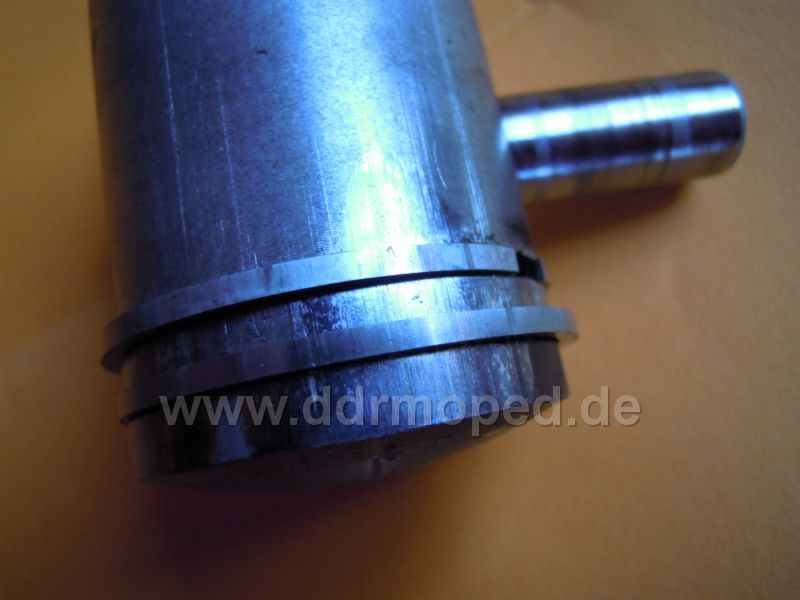

Andere Seite, Klemmer ringsrum. Offensichtlich wieder so ein Kolben-Nachbauscheiß. ph34r.gif blink.gif
Geschrieben am: 20.01.2013, 16:08
Gut, ich suche mir einen neuen Fachbetrieb.

Mit was für einem Gemisch wurde der Motor denn betrieben? Gruß
Geschrieben am: 20.01.2013, 16:19
Na mit 1:33 plus Rennölzusatz. wink.gif rolleyes.gif

Dein Einlass sieht jedenfalls gut optimiert aus cool.gif Was steckt für ein Vergaser dahinter (Durchlaß) ?
andi2
Geschrieben am: 20.01.2013, 16:41
Beiträge: 3186
Mitgliedsnummer.: 1290
Mitglied seit: 31.05.2008
Hallo,ich sehe eigentlich nur den Auslass und Überströmer und die sehen eigentlich ok.aus.Leider kommt man bei diesen Schadensbild um einen Neuschliff mit herum,sehr ärgerlich da auch alles mit Zeit und Kosten inkl. Einfahrzeit verbunden ist.mfg andi cool.gif

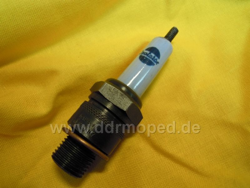

Letztens hat sich sogar noch eine ISOLATOR RM14x250 eingefunden. Jetzt wird es echt rennmäßig. wink.gif laugh.gif
