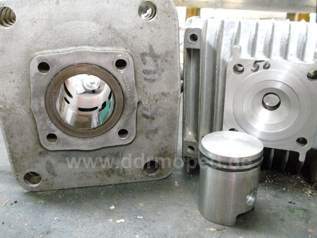

Aber wie willst du den 1,8PS Zylinder tunen _uhm.gif das doch ziemlich schwer wegen dem Kolben und so _uhm.gif Hast du da nen 4Kanäler gezaubert oder bist du bei 2Kanal geblieben und hast nur Ü-bearbeitet, wobei das ja mit dem Einlass ein Problem darstellt blink.gif hmm.gif Klär uns doch bitte mal auf unsure.gif als wenn jugendliche vor hätten einen 1,8PS Motor zu tunen laugh.gif laugh.gif laugh.gif 1. fahren die S51 und dann LT Zylinder oder so und 2. gehts hier ja um das technische und nicht um die Gesetze dry.gif .
Aber ob es wirklich nötig ist eine 4 LAmellen Kupplung zu verbauen ph34r.gif

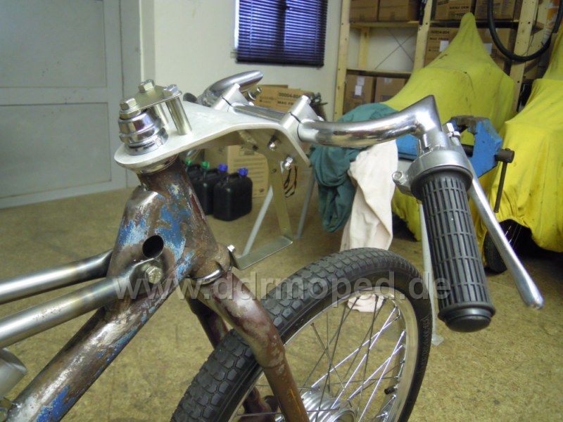

Ich bin derzeit an der Lenkerkonstuktion dran. Ich denke, Bilder folgen nächste Woche. wink.gif

Zum Thema Tuning habe ich schon was gesagt. Ich werde dazu hier nur wenig äußern. Bedingung ist ein zeitgemäßes Äußeres. Da sind schon mal Grenzen gesetzt.

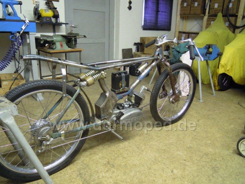

Geschrieben am: 28.01.2012, 17:13
Es geht in kleinen Schritten voran. Gestern konnte ich die Lenkerpartie fertigstellen.
Geschrieben am: 28.01.2012, 17:14
Geschrieben am: 28.01.2012, 19:55
Beiträge: 7966
Das Gerät sieht ohne menschliche Referenz gewaltig aus. blink.gif Aber wenn man dann daneben steht, ist es eben doch nur ein SR.
