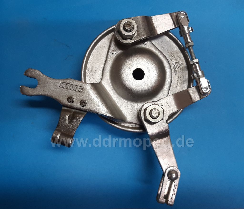

Na Rennen ist übertrieben. Ich fahre ja nur zum Spaß.
Die Essibremse kommt da schon an ihre Grenzen. Daher will ich die Vorderbremse mal irgendwann auf Duplex umbauen.
Jedenfalls war der letzte Einsstz von insgesamt über 50 km kein Problem.
Geschrieben am: 27.07.2020, 13:24
Jetzt isses soweit, die Dublex ist in Produktion. Ich warte derzeit noch auf die Zulieferung neubelegter und an die Trommel individuell angepasster Bremsbacken. Dann kann der Test starten. wink.gif rolleyes.gif

Mensch Jürgen,
jetzt hast Du mich ja doch überholt.....
Etwa so weit bin ich auch - habe neu belegte Backen, dafür noch keine Anlenkhebel.
Ist in der mache, soll aber auch zum Rennen am 26.9. laufen......
Bin gespannt, was Du sagst.
Bei mir sieht es so aus, als ob die Rückstellkraft der Feder nicht ausreicht. Man muss evtl. noch eine passende Schenkelfeder um die Hebel legen ( aber woher nehmen?)
Alternativ kann man eine Druckfeder zw. Bowdenzugstütze und Bremshebel setzen.
